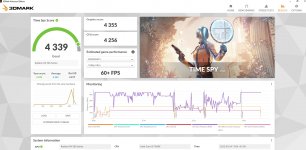

Hab alle Test gemacht. Leider alles ohne auftreten eines BS.

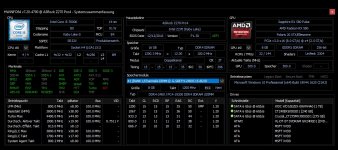

Das BIOS ist stark veraltet und sollte aktualisiert werden:
https://www.asrock.com/mb/intel/z270 pro4/#BIOS .
Das Upgrade bitte über das BIOS-Menü: TOOL - > Instant Flash durchführen und nicht unter Windows (sagt AsRock).
Die restlichen Benchmarkwerte sehen erst mal normal aus.
Die Temperatur der RX 580 ist etwas höher.
Das Be Quiet Pure Base 600 ist an sich ein gutes Gehäuse, aber man muß es mit Lüftern vollstopfen.
Ich würde die ganze Vorderfront mit 140ern be Quiets zubauen und eventuell oben noch 2x 140er rein.
