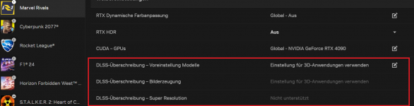

Verstehe ich das richtig ? "Einstellung für 3D Anwendung" bedeutet das die DLSS Dateien wo beim Game standardmäßig dabei sind verwendet werden und wenn ich auf "Neuste" stelle verwendet es immer die neusten DLSS Dateien wo Nvidia gerade bietet? Also brauche ich jetzt den DLSS Swapper nicht mehr ?
Richtig..
aber einige Spiele werden nicht richtig erkannt.. und es scheint auch eine Whitelist zu geben welche Spiele supported sind und welche nicht..
das ganze ist noch recht konfuz
am besten funktioniert es im moment mit dem nvidia profile inspector in der neuesten version von guru3d
Damit wird die Aktuellste DLSS Version mit dem Aktuellsten Preset erzwungen...
du kannst das sowohl global als auch per Spiel machen
funktioniert sogar bei unsupporteden Spielen die nicht auf der Whitelist stehen
ich weis leider nur nicht warum das ganze per Inspector immer noch Sauberer und Einfacher ist als per Nvidia APP

Es ist einfacher den DLSS Override mit Nvidia Inspector zu forcieren als das gefummelt mit Mal supportet und mal nicht
If anyone want to use the new DLSS file with preset K in all games
Just use nvidia profile inspector (Latest version) and put the DLSS presets to 0x00FFFFF and in the Other section put Enable DLSS-SR override to 0x0000001
that's basically what nvidia app do in specific game but we apply it in the global profile.

Mit diesem Treiber Setting wird ja nur das DLSS Render Preset verändert und das Transformer Modell aktiviert. Die Swap Variante tauscht ja zusätzlich noch die DLSS DLLs des Spiels aus.
Ist das denn jetzt überhaupt noch nötig? Die Nvidia App schreibt ja auch nur das DLSS Preset um scheinbar.
Kann da jemand Licht ins Dunkel bringen?
Da wird gar nix getauscht im Ordner... nur auf Treiberseite auf eine andere (neuere) DLSS Version +preset umgeleitet
