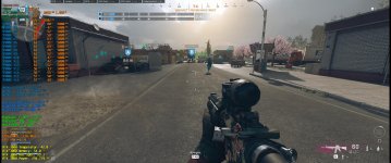

In meinem Fall, da ich kein zweiten Monitor mit dran habe, mache ich es mit dem OSD des Afterburners.
