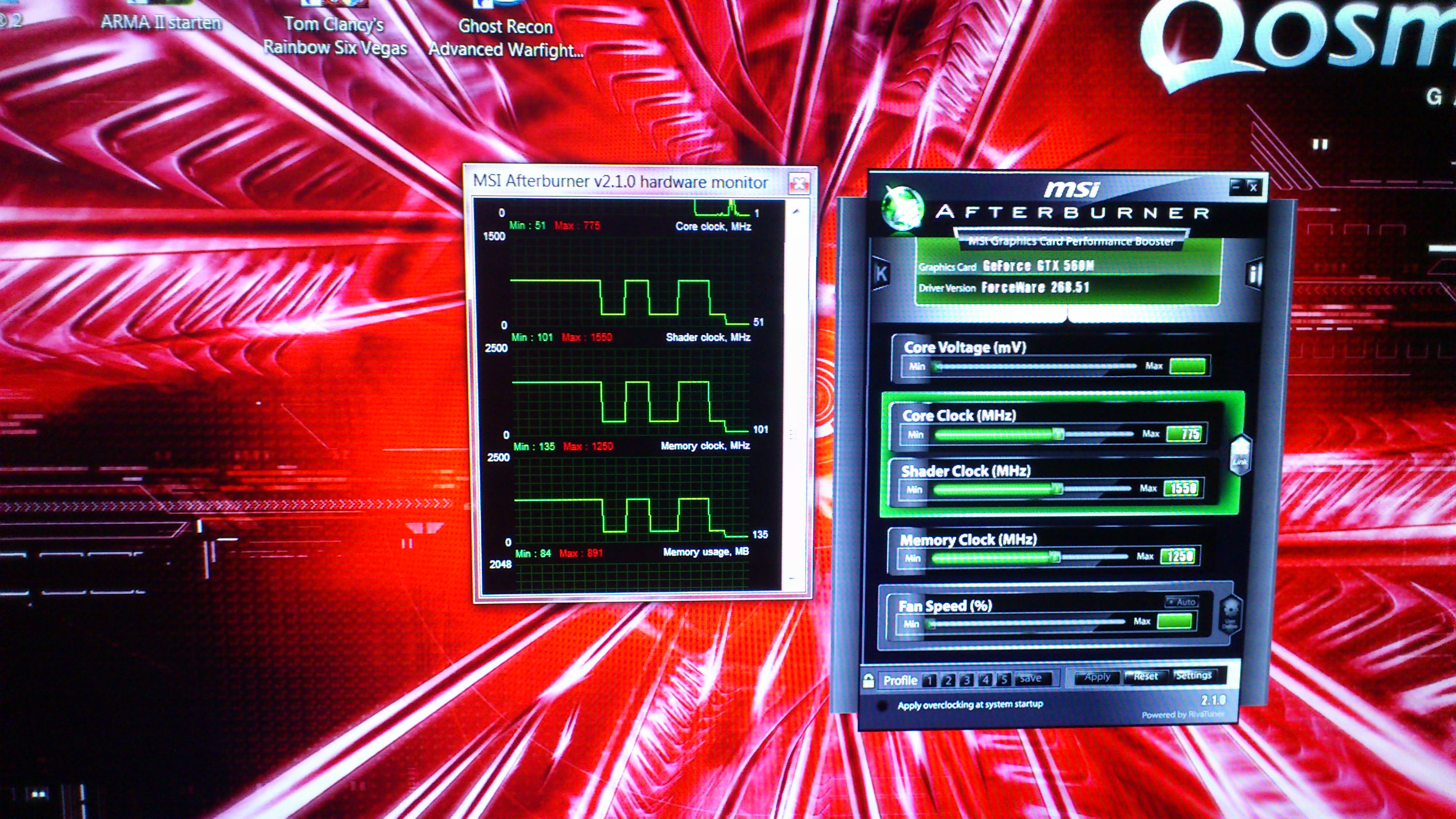

EDIT:
Ach was mich noch interessiert: Welche Spiele habt ihr denn probiert? Tritt das Problem bei allen auf? Also bei mir tritt das Problem bei ALLEN getesten Spielen sowie in jedem 3D Mark auf.

Es wird wohl die GTX 560M sein, die throttelt. In dem Fall wäre undervolten hilfreich (hilft die Temperatur bei 0,1V weniger um ca 8*C zu senken und auch den Verbrauch zu verringern.
Komisch ist nur, dass sich die Graka wie auf dem notebookcheck bild zu erkennen bei gerade einmal 60*C heruntertaktet, das ist komisch.
Du könntest beim afterburner auch die Taktraten auf 1-2 mhz reduzieren, um die Karte in diesen Takt zu fixieren. Vllt hilft das was.
Übertakten würde ich nicht machen, denn unter Umständen könnte so die Garantie verloren gehen.
Wenn du aber sogar 1-2 mhz untertaktest, und dadurch die karte in diesen Takt zwingst, dürftest du keine Probleme bekommen.

Moin Leute, ich kanns net lassen... Ist die Stromversorgung vielleicht doch zu schwach? Habe auf doof folgendes ausprobiert:
Tastaturbeleuchtung ein, MSI Afterburner gestartet, Crysis 2 gespielt und viele einbrüche gehabt...
Dann über Bios die Beleuchtung komplett deaktiviert und noch mal das gleiche. Es waren nicht so viele einbrüche wie mit der Beleuchteten Tastatur:what:
Probierts mal bitte auch aus, vielleicht liegts wirklich am Netzteil...
