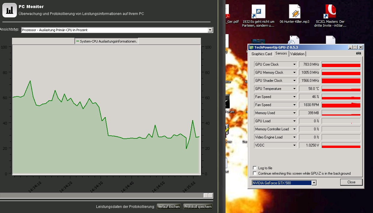

Zudem tritt noch das Phänomen auf das
GPU-Z keine Leistungsangaben hergibt.
Nach 1min im Spiel Crysis II sagt GPU-z
- kein GPU Load
- kein Video Memory Load
- kein Video Engine Load
Rechts auf dem Bild zu sehen.
Links sieht man die CPU Auslastung
liegt bei ~80%.

Hier das richtige Bild GPU auf 99%
Last CPU auf 60%.

Lass doch mal GPU-Z im Hintergrund laufen, und mach nen Benchmark. Dann müsstest Du in der Verlaufskurve sehen, ob die Karte runtertaktet.
Stürzt der komplette Rechner nicht ab wenn er zu wenig Saft bekommt?
Kann mir nicht vorstellen das bei zu wenig Strom die FPS einbrechen.
Hast immer noch nicht beantwortet, ob du in der NV Systemsteuerung (Desktop -> rechte Maustaste -> NV Systemsteuerung -> 3D Einstellungen) den Energiemodus von Adaptiv auf Maximale Leistung gestellt hast, denn dies würd ich dir zuerst mal empfehlen.
Negativ, die Werte bleiben identisch. Test Crysis
