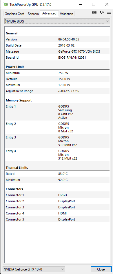

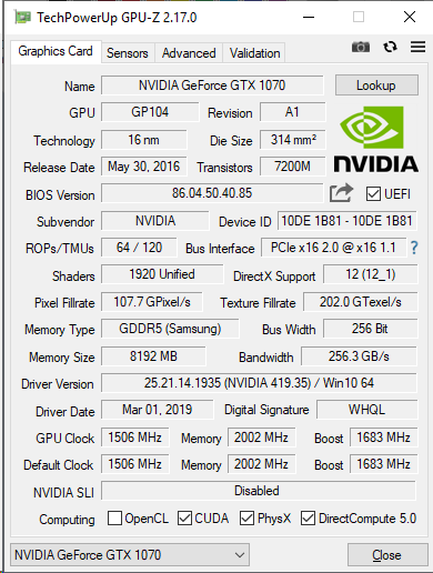

PS: Verbaut ist laut GPU-Z übrigens Samsung Speicher:

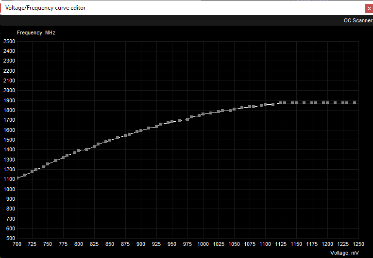

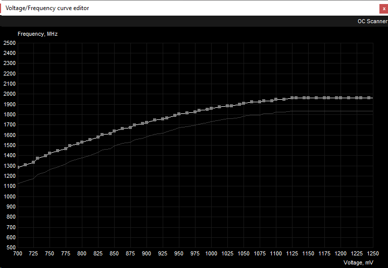

Mach mal den Afterburner auf und drücke auf Strg+F. Da kannst du richtig Hand anlegen. So sieht die Kurve bei mir im Auslieferungszustand aus:
Und so nach dem Afterburner OC Scanner:

Die zweite Kurve sagt mir, dass ich von der Standard-Kurve ausgehend gut 0,05 V einsparen kann bei derselben Frequenz, teilweise noch bedeutend mehr. Hierüber kannst du die Spannung erheblich senken und generierst damit nicht so viel Abwärme.

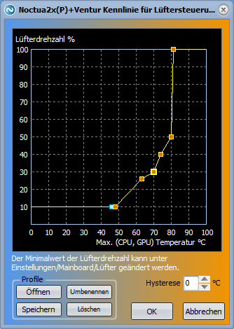

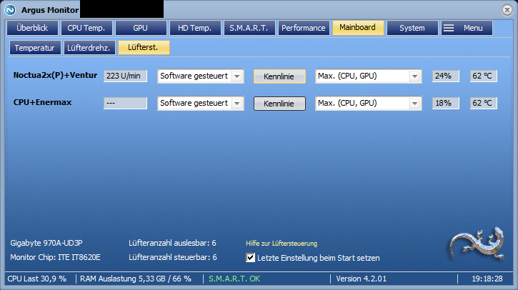

Schau dir mal den Argus Monitor an. Da kann man die Lüfter, die über die Mainboardsteuerung laufen, auch an die GPU Temperatur koppeln:

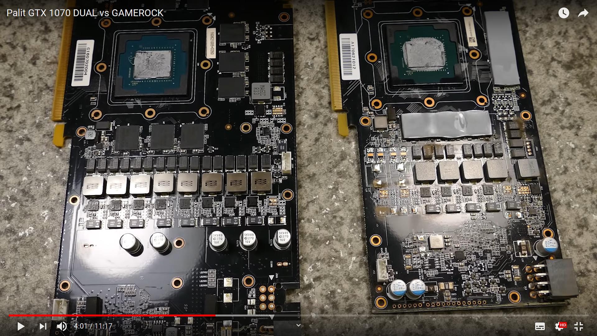

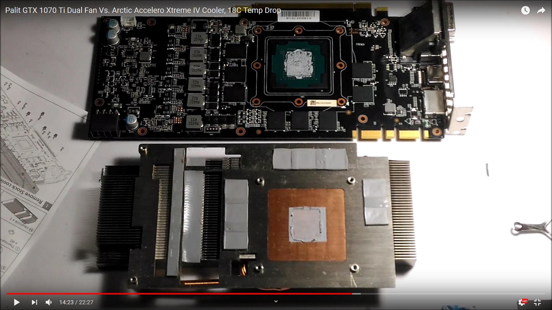

Was mir da beim Stöbern aber aufgefallen ist: Soweit ich das beurteilen kann, sind unsere Karten sehr nah am Referenz PCB. Dort hat Igor mit seiner Wärmebildmessung ja doch recht ordentliche Werte:
[UPDATE] Pascal-Roundup: GeForce GTX 1070 und GeForce GTX 1080 im Vergleich – Seite 13 – Tom's Hardware Deutschland
Die Kühlung ist natürlich nicht dieselbe, aber so katastrophal wie bei EVGA etwa dürfte es nicht sein.
PS:
In diesem Video sieht man dann auch, wie das bei der 1070 Ti Dual mit dem Kühlsystem aussieht

Also , der argus Monitor bringt mich nicht weiter , da ich ein paar y-Kabel im system verbaut habe und des mainboard nur effektiv 2 lüfter drehzahlen von 7 lüftern ausgelesen bekommt ,
aber danke für den hinweis , vll ist es später einmal hilfreich ...

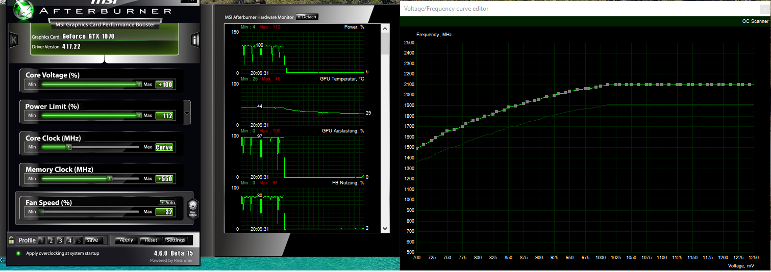

So Hier sind meine Ergebnisse von dem Scan OC Tool , wobei ich jetzt auch wirklich nicht weiß was sich geändert hat.
ich sehe aber auch aufjeden fall wieder das thema mit dem Bios von mir , dass bei 2101 mhz des Bios dicht macht.

1800: +100 MHz => +0,05 V
1900: +100 MHz => +0,131 V
2000: +100 MHz => +0,069 V
Superposition hat nichts zusagen, kann dort Stundenlang laufen und doch kann es im Spiel nach gewisser Zeit passieren das sich das Spiel aufhängt. Immer am besten mit Spielen direkt testen. Zum Ermitteln der Spannung sind solche Benchmark gut.
Ich nutze da meinst BF5, weil BF5 das System sehr stark auslastet.
