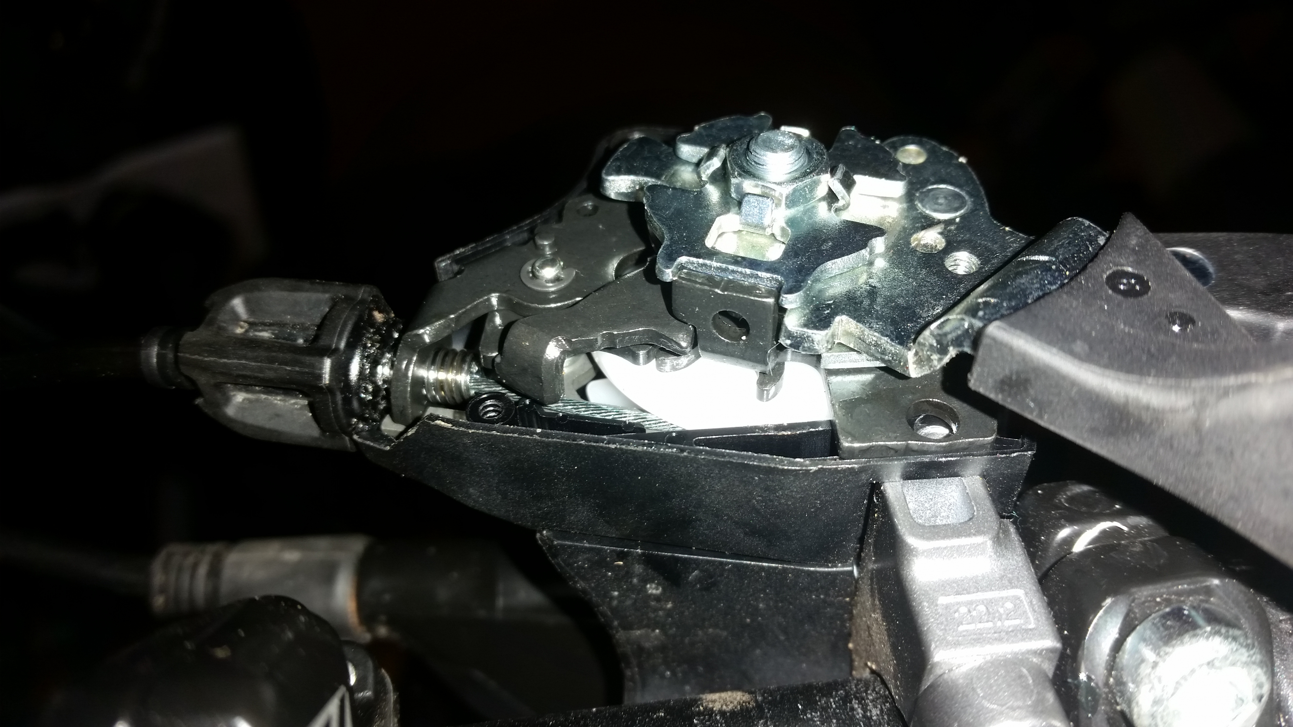

Okay Leute. Ich habe massig ******* gebaut und brauche Hilfe :D
Wollte meinen Umwerfer einstellen, konnte aber über die H-Schraube und Zugspannung nix mehr einstellen. Also habe ich den Zug manuell gezogen und dann über die Spannschraube festgemacht. Der Schalthebel selbst schaltete, aber die Kette blieb immer auf der mittleren Spur.
Irgendwann ist es jetzt so eskaliert, dass der Schalthebel offen ist und er gar nicht mehr schaltet und ich jetzt 0 Ideen mehr habe, was ich machen kann. Wie gehe ich jetzt vor? :lol:

ich würde Schritt für Schritt den Fehler oder den Defekt lokalisieren und dann beheben oder das kaputte Teil ersetzen. ich würde folgendermassen vorgehen:
- Umwerfer auf das kleinste Ritzel einstellen und von Hand komplett bis auf grösste Ritzel durchdrücken. Wenn's klemmt, ist vermutlich am Umwerfer etwas faul. (oder umgekehrt, bin nicht mehr sicher. Bei der Kassette ist es auf jeden Fall von Klein nach Gross)
- Schaltkabel beim Umwerfer abhängen und mit dem Schalthebel schauen, ob die Schaltfunktion funktioniert und ob das Kabel sich mitbewegt. Wenn i.O. dann die nächsten zwei Schritte nicht zwingend ausführen.
- Schaltkabel auch beim Schalthebel abhängen und kontrollieren, ob das Kabel irgend wo klemmt.
- Schalthebel ohne Schaltkabel auf Funktion überprüfen.
Viel Erfolg
Also Umwerfer scheint zu gehen, schalten geht jetzt auch, nachdem ich jetzt die Spannung usw komplett raus genommen habe. Jetzt muss ich den ganzen Mist nur noch einstellen und habe keine Ahnung wie ich das jetzt angehe :D
So, Stand der Dinge ist, dass jetzt alles zusammen gebaut ist und prinzipiell funktioniert. Jedoch ist das Hochschalten in den 3. Gang sehr schwer und mir wird angezeigt, dass ich im 2. Gang bin. Aber ich denke das ist jetzt nur noch Feinjustierung. Zumindest bin ich jetzt erstmal froh, dass ich hier gelandet bin :haha: Danke für die Hilfe
und? Konntest du die Gangschaltung wieder reparieren?
