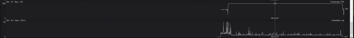

ich habe seit kurzem Probleme mit meinem PC und es fühlt sich an wie "Packet Lost", aber ich habe herausgefunden, dass es mit Frametime zusammenhängt. Zwei Spiele, die ich am häufigsten spiele, habe ich ausprobiert (CS2 und Pubg).
Bei PUBG ist es nicht so spürbar aber bei CS2 extrem!
Ich besitze ein G-Sync Monitor (1440p 165hz 27")
Die Test hab ich in 2k und FHD durchgeführt, aber dasselbe herausgekommen (siehe Screenshots)

Frametime ist ganz unten zu sehen.

Wie genau kann ich die Connect, Rundenstart und -ende bereinigen?
Wie du gesagt hast 2-3ms ist "normal", aber bei mir bewegt sich die Frametime zwischen 7ms und >70ms
Zocke gerade Fallguys sogar da hab ich 9ms-40ms :/

Nach der Deaktivierung der E-Cores habe ich es 2-3 Stunden getestet. Man sieht deutlich, dass es viel weniger Schwankungen gibt.
Soll ich also die E-Cores deaktiviert lassen oder meine CPU austauschen?
Ich finde es blöd das ich nur mehr 8 Cores 16 Threads habe statt 20 (8C+12c) Cores 28 (16+12) Threads.
Zum Vergleich habe ich die Frametimes von CS2 und die Memory Reiter von CPU-z.

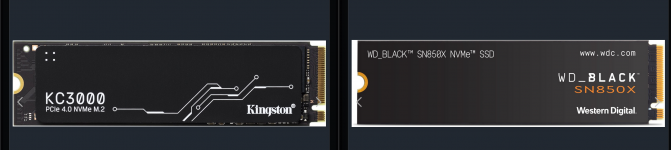

Grundsätzlich hätte ich jetzt erstmal den CPU Block gelöst, wieder angeschraubt und mit Cinebench getestet wie sich nur die CPU verhält.
Und deine SSD ist auch recht warm, wenn auch noch nicht kritisch -> aber halt dran denken.
Bei der SN850X sitzen die Speicherbausteine auf der Rückseite (richtung Mainboard)
d.h. der Wasserkühler berührt die SSD nicht und bringt nichts.
Die SSD solltest du lieber in einen anderen Slot setzen wo ordentlich Luft hin kommt.
(Oder du packst da so viele Wärmeleitpads zwischen das der Kühler die SSD berührt.)
(Auch kann bei dem Fullcover Block genau dieses nicht aufliegen dazu führen, dass der Block dann schief ist,
würde zumindest zu dem Temp Problem passen.)
(Im Vergleich dazu nochmal im Anhang eine Kingston KC3000,
dort siehst du ganz klar unter der Folie z. B. rechts oben die Bauteile auf der "korrekten" Seite der SSD.
Aber wie gesagt, muss erstmal wissen was da verbaut ist, nur so kann ich dir vielleicht den korrekten Tip geben.

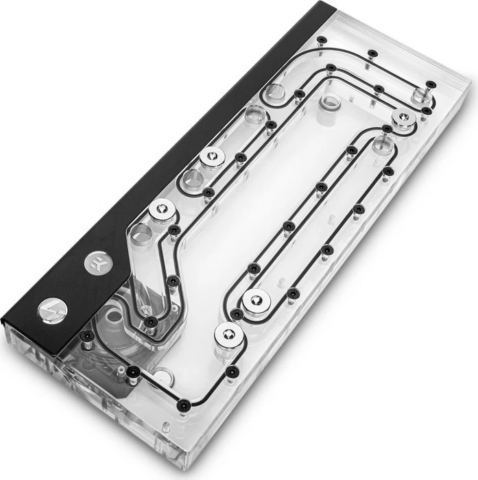

Edit: Ok - Danke für das Bild.
Die WaKü sieht sehr gut aus, ist das die Distro mit D5?
Welche Drehzahl hat die Pumpe?
Magst du mal komplett das Glas entfernen sodass dein Auqarium da offen ist?
Liegt die Drehzahl der Pumpe bei 100% und du hast mit offenem Gehäuse immer noch 100°C wird der Kontakt zwischen CPU Block und CPU nicht passen.
Du kannst versuchen den Block zu lösen und neu anzuziehen, notfalls muss der Block einmal komplett ab.
Wo hast du die Wärmeleitpads für die VRMs hingelegt?
Liegen die wirklich auf den VRMs oder auf den Spulen?
Hast du beim Anschrauben gemerkt das die SSD nicht aufliegt? Oder einfach immer weiter angezogen?
Notfalls auch davon Fotos machen.
Das wären so die ersten möglichen Fehlerquellen die mir einfallen, warum der Block vielleicht nicht sitzt.

Ich finde deine Pumpe nicht. Wo ist die? Bin ich doof? -> Ah habs gefunden, das ist die DDC Distro oder? Pumpe rechts unten?
Und warum laufen deine Lüfter bei max 600 RPM? -> Das Corsair Gedöns läuft nicht richtig.
Steck die Lüfter aufs Board und mach nur den RGB Kram mit iCue, iCue dann immer abschalten, dann hast du sogar noch mehr FPS.

Wenn ich mich nicht irre, hatte ich SN850X mit Kühlkörper und habe Kühlkörper ausgebaut (wo ich es ausgebaut habe, hab ich dort die Pads montiert) und auf die Mainboard montiert (die Mainboard hatte einen Kühlkörper für M2 mit Wärmeleitpads) ... bin mir nicht zu 100% sicher, aber kann mir nicht vorstellen das die M2-Chips zur Mainboard gedreht ist (ich werde es überprüfen).
Die Pumpe hat 3000RPM+ (laut HWinfo) werde es beim Spielen überprüfen, ob es doch mehr ist.
Die Wärmeleitpads wurden mir Mainboard geliefert und waren in unterschiedlichen stärken (für VRMs und MOSFETs )
Die Pumpe befindet sich links unten bei EK Water Blocks Classic Line EK-Classic DP Side PC-O11D G1 D-RGB (siehe PC Foto).
Die Lüfter waren auf "Leise" Modus... Hab´s auf "Intensiv" gestellt. Jetzt rennts mit 900RPM+.
Schon komisch dass es bei 100°C immer noch auf 600RPM, normalerweise höre ich es, wenn die CPU wärme wird, drehen die Lüfter schneller.
Ich werde jetzt mit offenen Fenster Testen.
Wenn es immer wärmer wird, werde ich die Block demontieren und neue Wärmeleitpaste schmieren.

Bzgl. SSD, du hast recht.
Das Bild bei Geizhals ist falsch, die Chips sitzen auf der richtigen Seite laut Tomshardware.
Damit ist die Theorie raus, trotzdem ist die recht warm für nen Waterblock?!?
Bzgl. Block, hab da gerade mal ins Manual geschaut.
Genau, die blauen Pads auf die Spulen, die anderen Pads auf die Spawas.
Das SSD Pad ist ja klar erkennbar - das wird schon passen.

Habe jetzt ca. 2h CS2 getestet ohne die Fenster.
Es wird auf jeden fall gekühlt... aber die Frametime sind immer noch wie erwartet :/

Unabhängig der Temps,
Die Tipps mit E-Cores aus oder auf windows 11 updaten hast du noch im hinterkopf oder?
Eins von beiden sollte schon gemacht werden , sonst bin ich der Meinung wird es auch bei besseren Temperaturen immernoch frametime Spikes geben.
Seit gestern sind die E-Cores deaktiviert. Ich überlege mir gerade auf Win11 zu steigen...
Dann werde ich die Tests nochmal durchführen...
