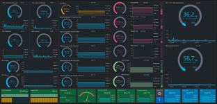

Display habe ich auch an meinem Durchflussmesser und der gibt mir auch die Wassertemperatur mit aus. Über die Aquasuite kann ich den Rest ausgeben lassen und auf einem beliebigen Bildschirm mit ausgeben lassen.
Kenne Aufbauten, da wurde ein kleiner 10-Zoll-Bildschirm im Rechner mit verbaut, um dann solche Werte mit darauf ausgeben zu lassen.
