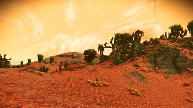

Hat jemand von euch, No Man´s Sky? Mit welcher Hardware und Einstellungen des Spiels, erreicht ihr FPS?
Mir kommt es generell vor, dass mir FPS fehlen. GPU ist zb. 99-100% Ausgelastet bei 71°. m Schnitt habe bei NMS, 65-85FPS.
Möchte nur kurz einmal rum fragen.
Deswegen wollte ich auch FPS Limits setzen
Also von dem Benchmark ausgehend passt das doch.
