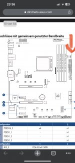

Beide RAM Kits sind identisch von der Modellbezeichnung?
Wo bleibt die led stehen (Bild)?
Ich schalte den PC ein, die Lüfter drehen hoch und die DRAM-LED des Mainboards leuchtet konstant
Ja, beide RAM-Kits sind identische "F4-3600C16D-32GTZNC".
Die DRAM-LED leuchtet sofort auf und bleibt an.
