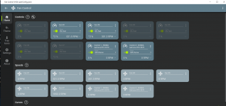

Ich habe einige Programme ausprobiert. Leider konnte ich mit keinem die Drehzahl der CPU-Lüfter (siehe Rdiator-Lüfter) regulieren. Bei Fan Control wird mir zwar die Geschwindigkeit angezeigt, aber ich kann nichts einstellen. Hat jemand einen Rat?
Was ist das für ne WaKü?
Was steckt wo drauf?
Eigentlich musst du nur oben bei FAN 2 die Curve aktivieren, dort deine Kurve von unten auswählen und fertig.
Speeds sind völlig egal.
Ich hatte Fan 2 nicht mit Radiator-Lüfter in Verbindung gebracht. Und ich dachte, dass man mit Fan Control auch die Drehzahl der Lüfter regulieren kann.
FAN 2 ist aber bei Speeds in Radiator Lüfter umbenannt worden.
Die Drehzahl kannst du regulieren, indem du den Lüfter oben mit der Kurve unten verknüpfst.
Die Software ist neu für mich, keine Ahnung wie ich da eine Verknüpfung herstellen soll.
