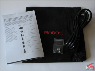

Widmet man sich neben der Hauptattraktion an die übrigen Beigaben, der wird das Nötigste zur Befestigung und Inbetriebnahme des Netzteils vorfinden. Der Lieferumfang beinhaltet ein Kaltgerätekabel, vier Schrauben, eine Produktbeschreibung, einen einzigen Kabelbinder, welcher im Auslieferungszustand die Kabel zusammen hält, und die schon erwähnte Schutzhülle.

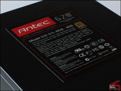

Beworben wird das High Current Gamer mit den folgenden Schutzschaltungen:
Der Großteil der Gesamtleistung von 620 Watt kann, wie zu erwarten war, der 12V-Leitung zur Verfügung gestellt werden, womit leistungshungrige Komponenten wie die Grafikkarte oder das Mainboard samt Prozessor versorgt werden. Diese 576 Watt bei 48 Ampere verteilt auf nur eine einzelne Schiene sollten die meisten leistungsfähigen High-End-Systeme ohne SLi- oder Crossfire-Verbund zuverlässig versorgen können. Die +5V- und +3V-Leistungen disponieren über kombiniert 130 Watt.
3. Das Antec High Current Gamer 620W im Detail- Überstromschutz (Over current protection, Abk.: OCP)
- Überspannungsschutz (Over voltage protection, Abk.: OVP)
- Kurzschlusssicherung (Short circuit protection, Abk.: SCP)
- Überlastschutz (Over power protection, Abk.: OPP)

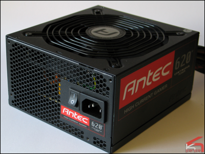

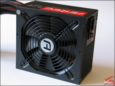

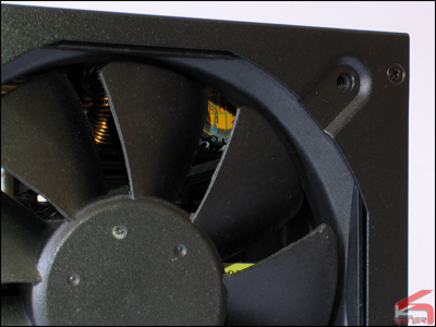

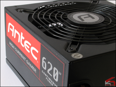

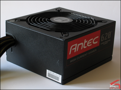

Dank des erwachsenen Durchmessers des Lüfters von 140 Millimetern wuchs auch dementsprechend das hochwertig mattschwarz lackierte Gehäuse in die Tiefe. Während die Höhe von 86 und die Breite von 150 Millimetern dem ATX-Standard entsprechen, liegt die Tiefe, bei welcher der Hersteller gewissen Spielraum hat, mit 160 Millimetern in etwa im Durchschnitt bezüglich dieser Leistungsklasse. Dieser Stromversorger sollte also dennoch in die meisten ATX- und µATX-Gehäuse passen, auch weil das Lüftergitter nicht allzu weit vom Netzteil absteht.

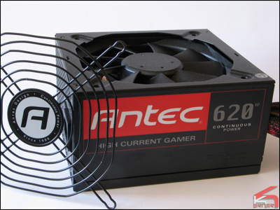

Durch einen kugelgelagerten Lüfter der Firma ADDA, mit dem unkomplizierten Modellnamen ADN512MB-A90, wird der Elektronik innerhalb des Netzteils Frischluft zugefächelt. Laut der Verpackung bleibt die Umdrehungsgeschwingkeit des Lüfters bis zur 50% Auslastungs-Marke weit unterhalb von 700 U/min und damit auch leise (unter 14 dB(A)). Erst danach erhöht sich die Geschwindigkeit sehr stark auf bis zu 1700 U/min und 30 dB(A). Doch da den Herstellerangaben, was die Lautstärke angeht, nicht immer zu vertrauen ist, wird im Kapitel mit dem Thema der subjektiven Geräuschentwicklung eben diese beurteilt.

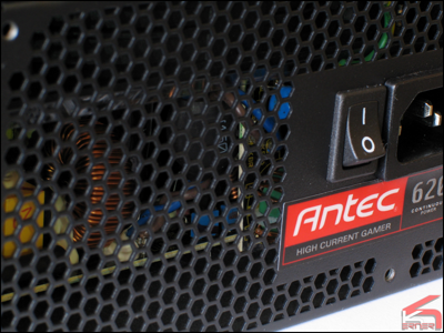

Da ich einen fehlerfreien Betrieb gewährleisten und die Erlöschung der Garantie verhindern möchte, habe ich mich dazu entschlossen, das Netzteil nicht zu öffnen. Trotzdem hoffe ich euch ein wenig mit den Bildern eines Teils der von außen sichtbaren Seasonic-Platine vertrösten zu können.
Man kann einen Blick auf einige Komponenten zur Netzfilterung erhaschen, die auf einer Zusatzplatine direkt auf der anderen Seite des Kaltgerätestecker-Eingangs integriert wurden. Neben dem üblichen Ferritkern übernehmen eine Spule, ein X-Kondensator und vier Y-Kondensatoren die Filterung.

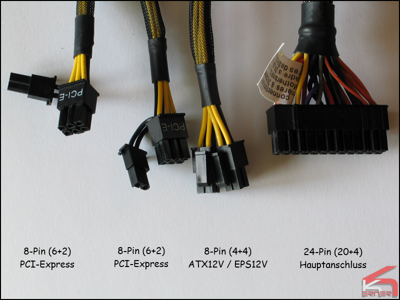

Bei näherer Betrachtung des Kabelbaums erwarten den Käufer keinerlei Überraschungen – sowohl in Bezug auf die Anzahl der einzelnen Stecker als auch der Sleeve-Qualität Antecs. Bis zu 6 SATA-Laufwerke lassen sich mit dem High Current Gamer 620W mit Strom versorgen und auch ebenso viele Molex- sowie ein Floppy-Stecker stehen zur Verfügung. An jede aktuelle High-End-Grafikkarte können die zwei PCIe-Anschlüsse (6+2 Pin) gesteckt werden. Möchte man ein SLi- oder Crossfire-System betreiben muss man auf einen Adapter oder relativ stromsparende Grafikkarten mit nur einem Stromanschluss zurückgreifen.
Die Kabel sind allesamt schwarz gesleevt. Leider ist das Sleeve bis auf den 24-Pin ATX-Anschluss nicht 100%ig blickdicht. Trotzdem werden die bunten Kabel, die sich unter dem Geflecht befinden, einigermaßen versteckt und tragen zu einem gelungeneren Gesamteindruck bei.

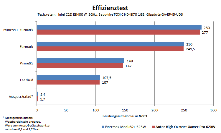

Das etwas betagtere aber immer noch zeitgemäße Modu82+ aus dem Hause Enermax befindet sich in der gleichen Energieeffizienzklasse wie dieser Testpendant von Antec: 80+ Bronze. Wie man an den Messergebnissen auch sieht nehmen sich die beiden Testkandidaten nicht viel, wobei sich das Antec-Netzteil im jeden Testszenario immer etwas vom Konkurrenzgerät absetzen kann.
Da das Voltcraft Energy Monitor 3000 wie andere Apparate dieser Preisklasse im niedrigen Wattbereich sehr ungenau messen, sollen die Messwerte für den Leerlauf nur als Richtwert dienen, zumal diese beim Antec zwischen 0,1 und 1,7 Watt schwankten.
