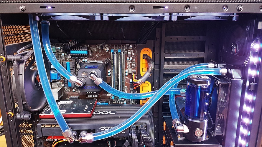

Ich will aber Blau ^^. Da muss das Double Protect Blue einfach performen. UV brauch ich da nicht. Kaltes Blauklares Wasser :).
Warum nimmst du dann nicht einfach blaue Schläuche?
img_4560rey7-jpg.1028344

Weil ich Hardtubes verwenden möchte und das Wasser trotzdem durchsichtig bleiben soll. Sieht einfach besser aus mit Hintergrundbeleuchtung.
Wie gesagt muss es ja keine UV Flüssigkeit sein.

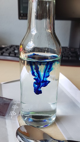

Ich verwende übrigens destilliertes Wasser mit etwas farblosem innovatek Protect IP-Konzentrat als Korrosionsschutz und gefärbt habe ich selbst mit ein paar Milligramm Methylenblau.
Hat super funktioniert.
Methylenblau wirkt übrigens antimikrobiell und wurde früher als Antiseptikum verwendet. :D

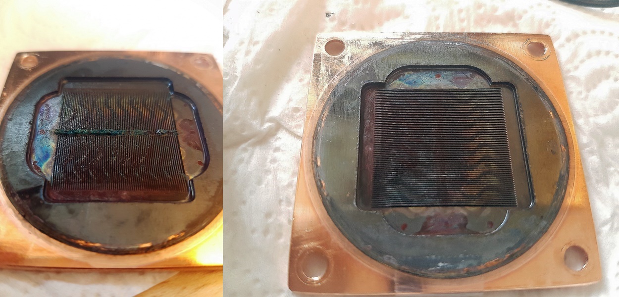

Abgesehen von den Mikroorganismen und der Korrosion, sollte man auch die Weichmacher der Schläuche nicht unterschätzen. :D
