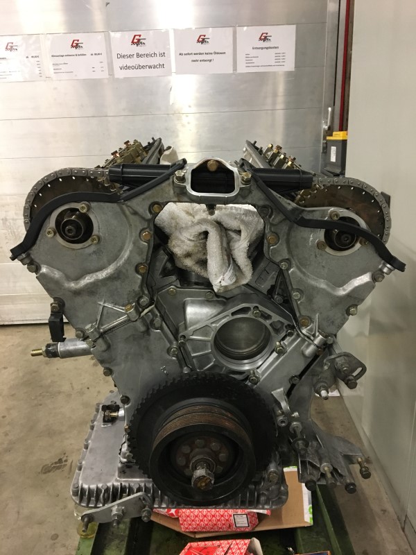

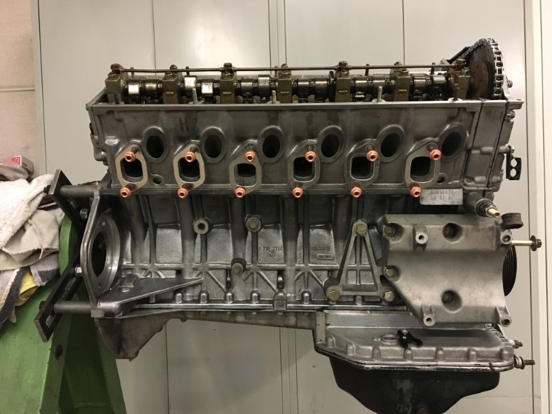

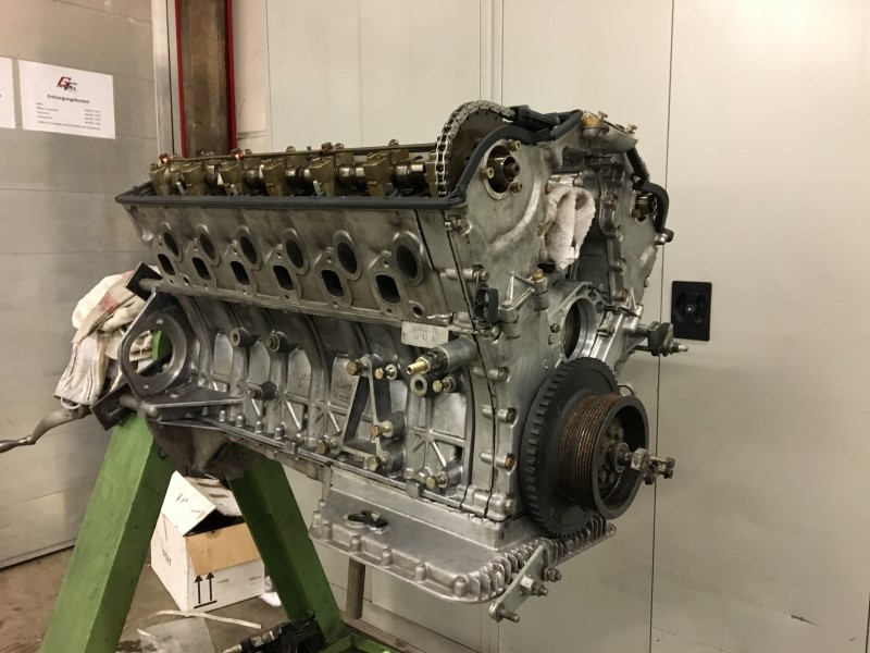

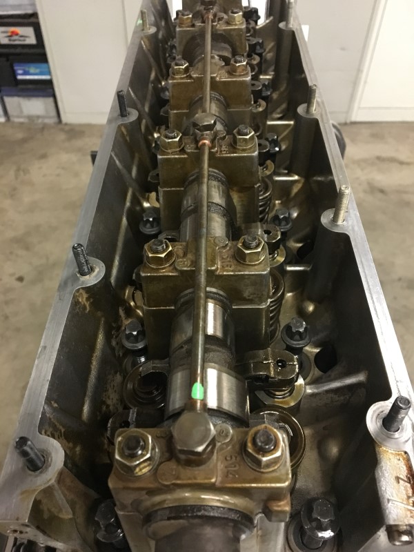

Gestern den zweiten Kopf drauf geschraubt:
119-jpg.1010141

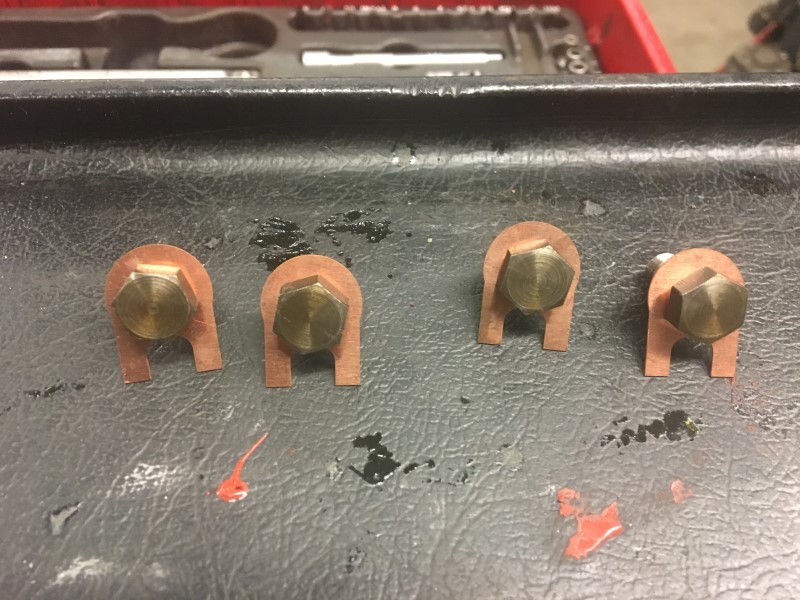

Hier sieht man schön die NW-Dusche und deren Schrauben:
Das sind Hohlschrauben und neigen dazu auf zu gehen. Also werden sie mit Blechen gesichert:
Die Nasen legen sich um die Leitung und das Blech wird nach oben umgelegt und hält die Schraube fest

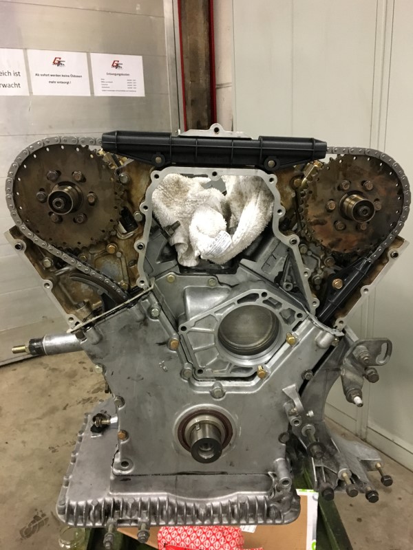

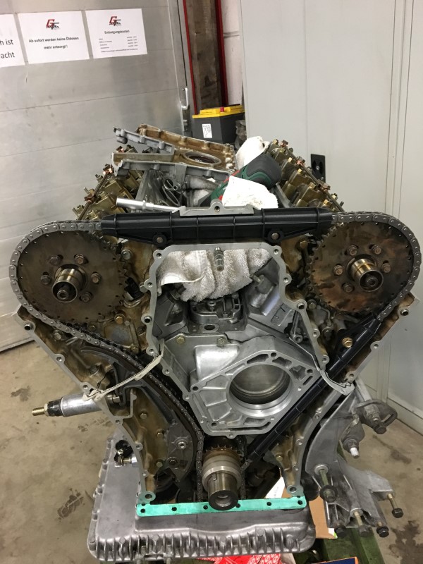

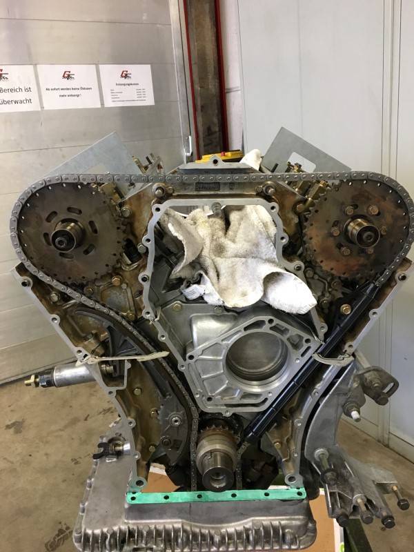

Jetzt sieht er so aus:
So langsam wird es.

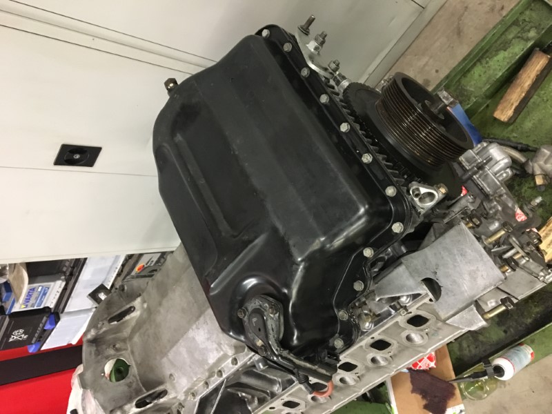

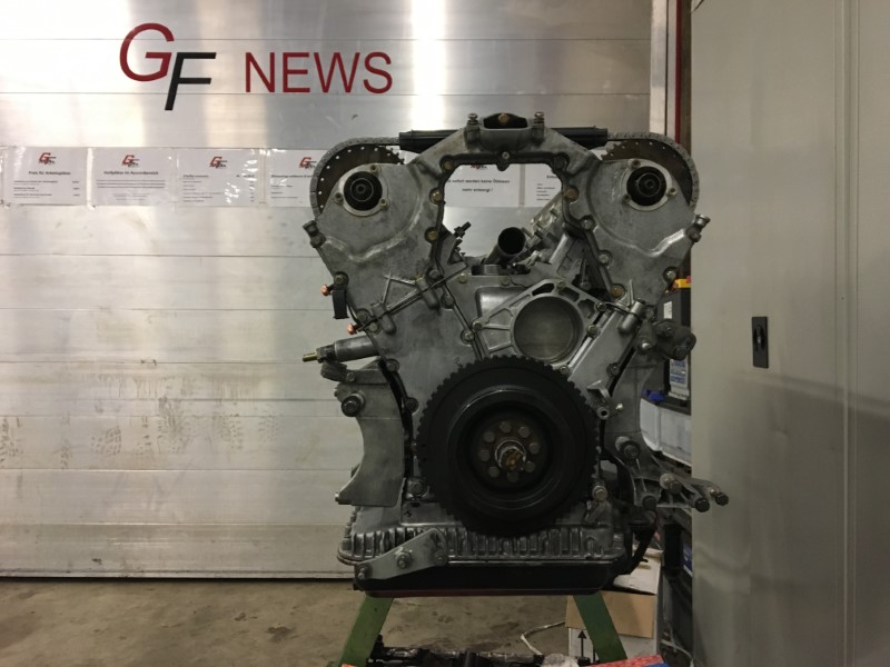

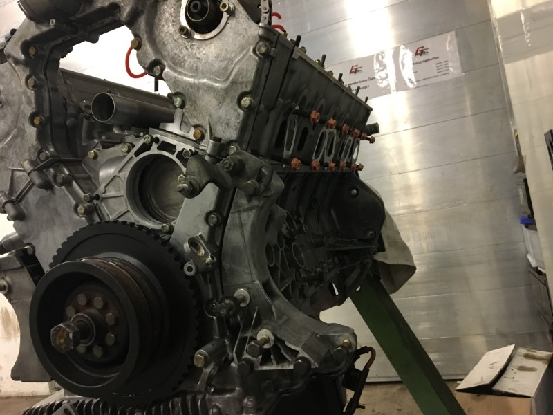

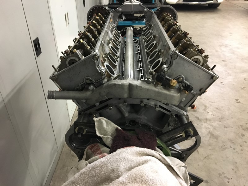

Gestern ist noch etwas weiter gegangen:
Nächste Wochen kommen die Teile vom Pulverbeschichten zurück, dann kann ich ihn voll fertig machen.
Im Moment bin ich bei 53 Stunden....
Und da ist der Ausbau nicht drin, wären dann 60 Stunden mit dem Ausbau.
