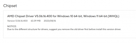

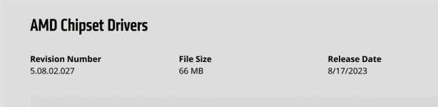

Ich hab nur nochmal die AMD Seite erwähnen wollen, weil die Treiber auf der Asus Seite sind fast nie aktuell :P
ja ok, ich habe sie von der ASUS-HP
Wo finde ich die Chipsatztreiber auf bei AMD. Wusste gar nicht, dass man die dort bekommt, bzw., dass man dort die aktuellste Version bekommt
Wenn man das perfekt haben will behaupt ich sogar, dass man jeden Treiber im Detail nachschauen müsste...
Ohne jetzt explizit geschaut zu haben - ich wette da sind noch mehr Versionen nicht aktuell.
Daher lade ich mittlerweile keine Audio oder LAN Treiber etc. mehr runter, die laufen dann manchmal sogar schlechter als der Stock Kram von Windows.
Audio installiere ich z. B. nur noch, wenn dann der Kopfhörerverstärker oder so nicht funktioniert.
Jetzt auch nicht abschrecken lassen, solange alles läuft ist gut.
Aber wenn dann manchmal der Wurm drin ist, dann war es bei mir in letzter Zeit oft sowas.
