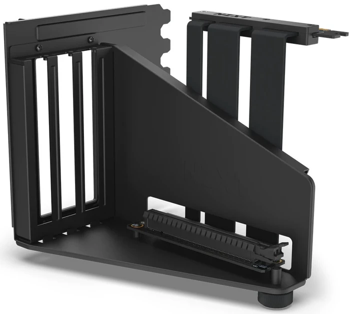

Oder Du suchst Dir ein allgemein gültiges Vertikal Mount Kit, zB:
Oder gleich mit PCIe4.
ACHTUNG!
Das Fractal Flex B-20 und mein Beispiel passt bei Dir nicht, weil es nur für 2 Slots-GraKas passt, Deine GraKa hat aber eine 3 Slot-Halterung! Das könnte etwas schwireig werden...
Vielleicht passt das NZXT auch in das Meshify? Die PCIe Slots haben ja Normgröße?
oh danke das du das sagst, hätte ich gar nicht drauf geachtet. Damit ist das ja eh raus.
Uff aber 100 € für ein Vertical GPU mount ist auch heftig.
Da werde ich noch mal bisschen stöbern.
Aber auch da aufpassen, die günstigen Riser können kein PCI-E 4.0
Dann schmiert dir ne 4090 ab, da gabs auch schon etliche Threads hier zu.
Die 4.0 Dinger, mit denen sich eine aktuelle GPU auch ausfahren lässt, kosten eig mindestens 90€.
Hast du natürlich ne alte Karte spielt das keine Rolle.
Hat er ja oben "geschrieben". 4090 mit 3,5 Slots. Und Dein verlinkter CoolerMaster hat anscheinend auch nur zwei Slots Breite, oder?
Tante Edith sagt:
Nee, das mit der Slotbreite bei dem von @eXquisite verlinkten hat sich erledigt, der sollte für alle Grakas gehen, auch mit mehr als 2 Slots, wenn ich das richtig sehe, sieht gut gelöst aus.
