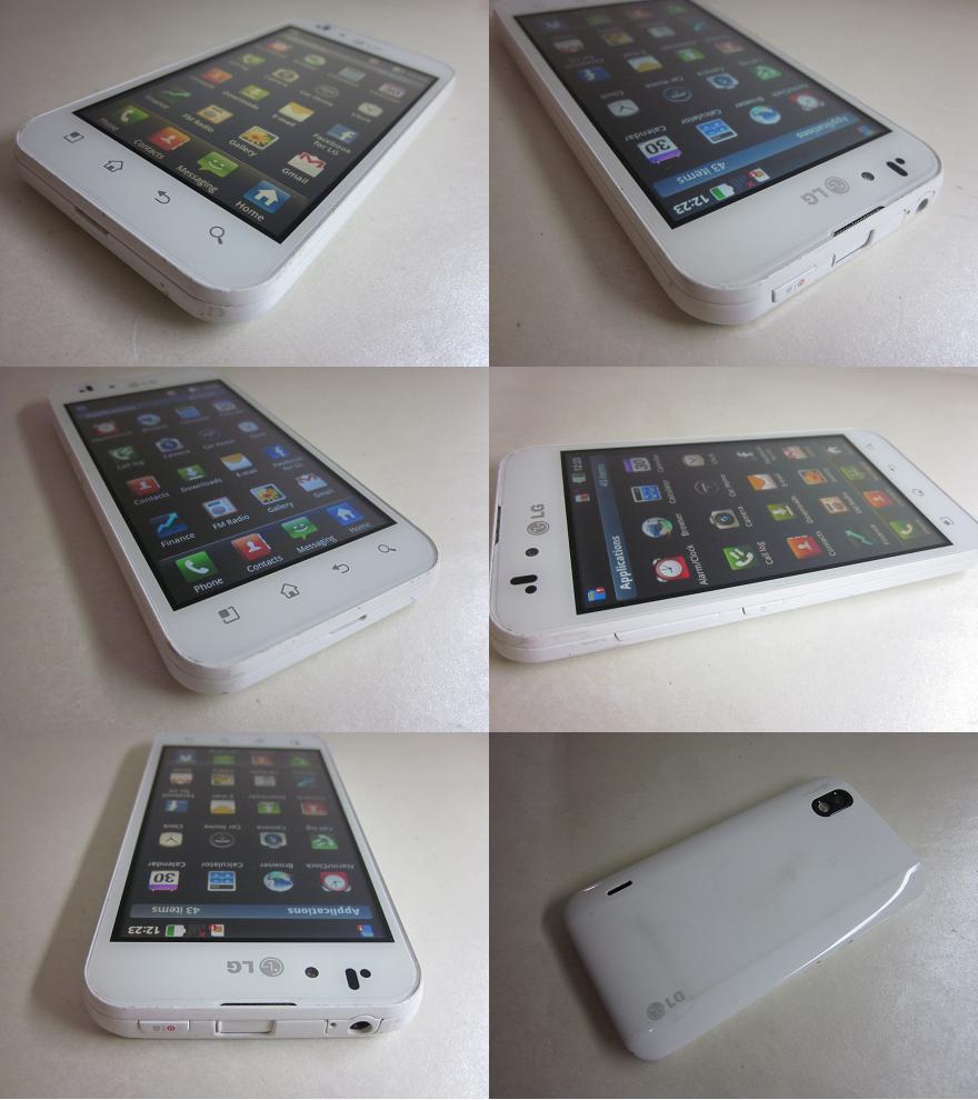

Irgendwie sagt mir der einzelne USB 3.0 Port vorn designtechnisch überhaupt nicht zu. Wäre es nicht möglich, mit deinem Logo (also "DAN") eine Art Abdeckung für den USB Slot zu konstruieren, wenn man diesen um 90° dreht?
Wie man es z.B. von Autoradios kennt, wo dann eine Art Gummipropfen davor ist. Oder eine Art Slider, den man zur Seite schieben kann

Ich finde bei einem USB Port überwiegt der Nutzen weit über dem Design.
Wie hast du dir denn so eine Abdeckung vorgestellt? Bei einem Slider hat man ja die Kante bzw. ein Loch und den erhöhten Platzverbrauch. Und einem Gummipfropfen passt ja wohl nicht wirklich ins Design Konzept. Eine Abdeckung aus Metall hätte auch eine Kante und zudem bräuchte man ja ein System diese Abdeckung auch lösen zu können, welches wieder unter dem Design leidet.

AW: DAN A4-SFX das kleinste Gaming-Gehäuse der Welt [Update 1. Post 19.01.15]
So wie im Bild ganz unten links: http://76.my/UserImages/Items/1209/04/WKK1561@4.jpg
Rechts neben der Tastensperre mit LG Logo. Dort könnte man dann z.B. auch "DAN" drauf schreiben und wer es nicht will, schiebt es einfach auf und lässt somit die Sicht auf den USB Steckplatz frei
Ich hatte an ein Autoradio gedacht, war aber das gleiche Prinzip :D
Viel sauberer sieht das aber nicht aus und würde mich persönlich mehr stören, als ein einfacher USB Port, den man ja schon von jedem anderen Gehäuse kennt.

Also meiner Ansicht nach sieht der USB Port da gut aus :) so eine Schiebeklappenlösung würde die Kosten erhöhen und in dem Gehäuse eine hässliche Vertiefung erzeugen
