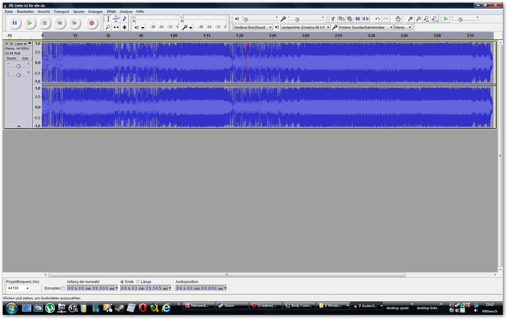

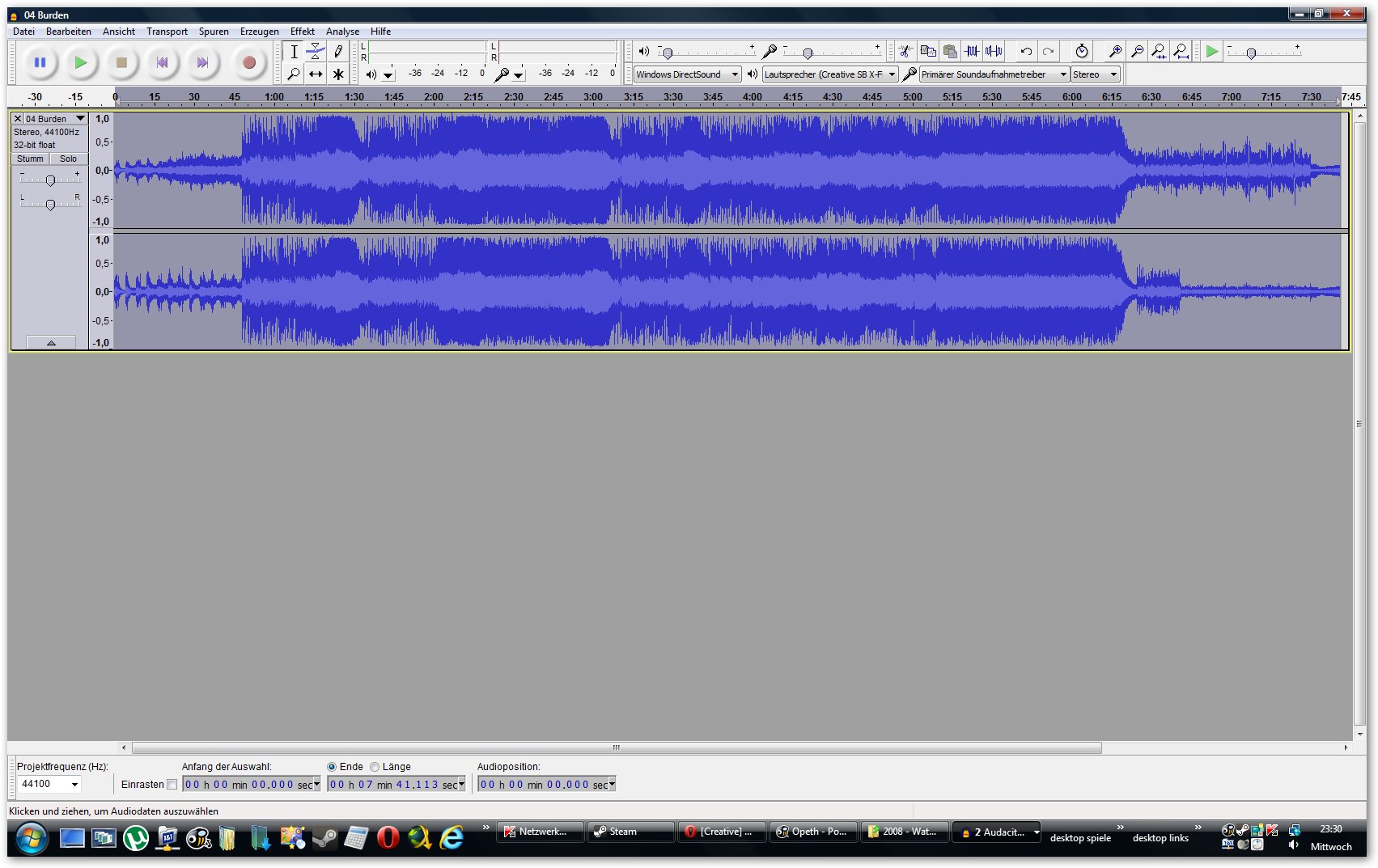

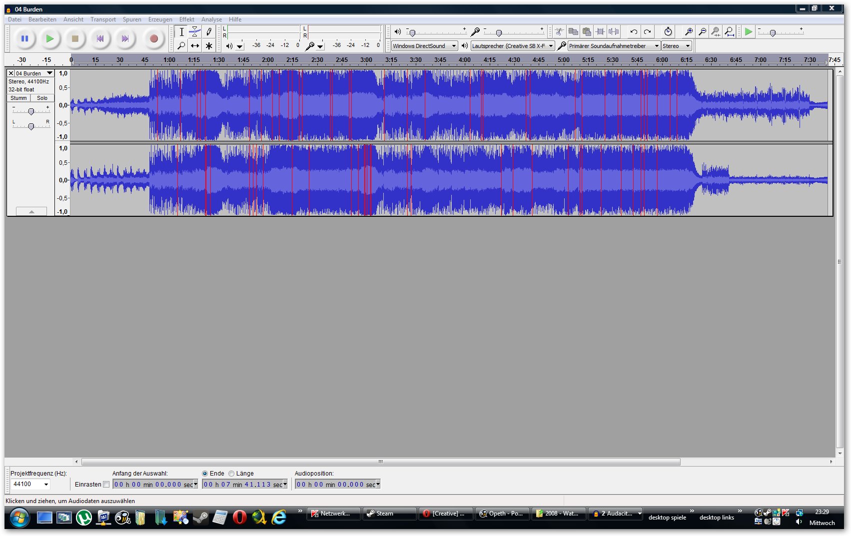

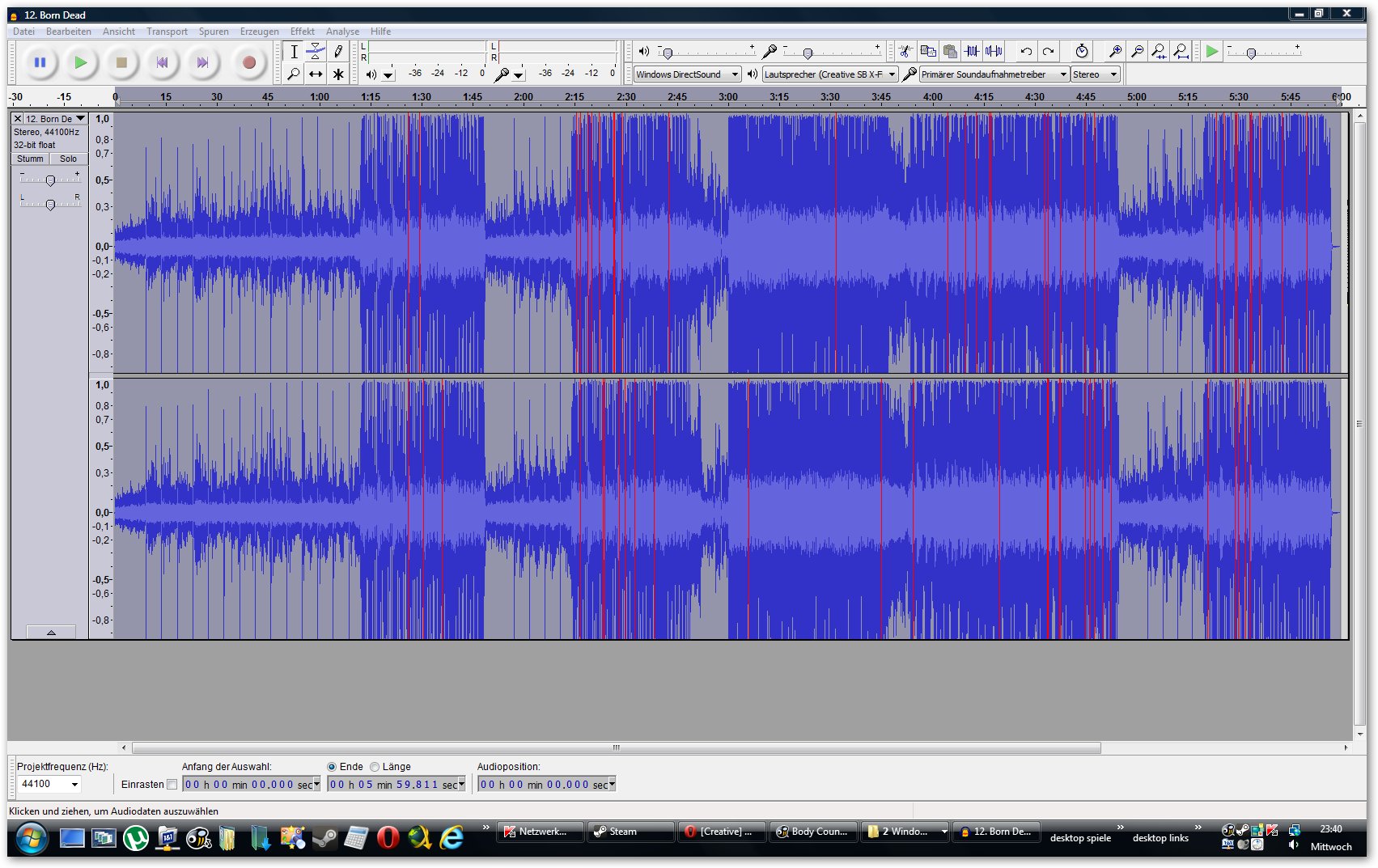

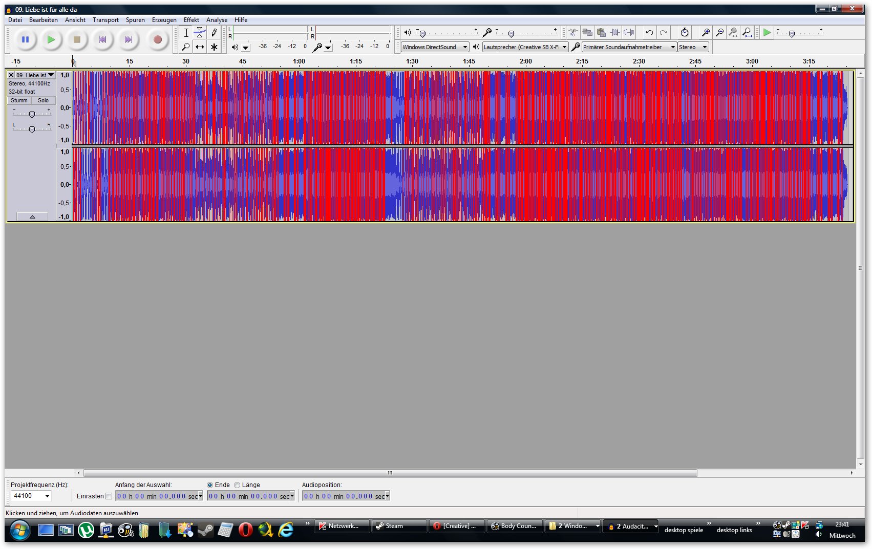

hier mal ein paar bilder was gemeint ist
Die roten streifen bedeuten clipping
So sieht eine neue gute CD produktion aus bsp opeth-burden
so sieht es aus wenn man das clipping entferen möchte bsp mit mp3 gain hier mit verstärken unter audacity
So sah eine Cd produktion 1994 aus body count born dead kaum clipping meist ist es die bassdrum
So sieht eine aktuelle neue cd abmsichung aus bsp rammstein-liebe ist für alle da
und so wenn man clipping anpasst gesünder für die boxen
Bilder sind was zu groß geraten sorry

Es wird immer konfuser...
wo kommen denn deine 91dB her, die angeblich auf den Boxen stehen sollen? Bei meinen steht das nicht drauf und ich wüsste auch gar nicht warum das drauf stehen sollte? Mit "Boxen durchhauen" hat es auch nichts zu tun, wenn man über 100 oder 110dB fährt. Das ist eine Frage des Equipements. 100dB schaffen wie schon gesagt sie allermeisten Standboxen recht locker. Wenn man mal übliche Wirkungsgrade von 83-88dB anlegt (da ist die Beschreibung in deinem Link ziemlich ungenau um nicht zu sagen falsch), dann braucht man da auch nicht wirklich viel Leistung für...
Eine Leistungsgrenze wie von dir dargestellt gibt es jedenfalls nicht. Die ist immer individuell von der Anlage abhängig. Dabei definiert die Box wie laut es werden kann und wieviel Leistung benötigt wird und der Verstärker ob er das überhaupt schafft. Wobei es schwierig ist die maximale Lautstärke einer Box zu definieren. Das kann man zum einen über die Parameter (einfach gesagt dessen Hubraum) des Basschassis (das limitiert meist zuerst) in Verbindung mit dem Gehäusekonzept und der unteren Grenzfrequenz machen oder man definiert eine Grenze für den Klirr den man zulässt (oft 1% wobei im Bass meist mehr zugelassen wird) und misst oder oder oder... Ersteres ist rein theoretisch und dient oft nur als Richtung und letzteres ist nicht einheitlich definiert daher können Angaben diesbzgl schonmal um ein paar dB schwanken. Die oft bei Boxen angegebene max. Belastung sagt im Übrigen gar nichts über die Lautstärke aus. Da geht es eher um die mechanische Belastbarkeit der Box - anhören tuts sichs dann schon lange nicht mehr gut.
Mit Dynamik ist dann auch nicht Bass oder Schlagzeug Lautstärke gemeint, sondern der Unterschied zwischen leise und laut. Das hat mit dem Instrument nichts zu tun! Das kann auch der Unterschied zwischen einem mit dem Besen gespielten Schlagzeug und einer gebrüllten oder nach vorne gemischter Stimme sein... Rockmusik hat vlt. einen kleineren Dynamikumfang als z.B. Klassik (wobei ich das auch nicht immer unterschreiben würde), aber gleichmäßig laut ist Rockmusik auch nur dann, wenn man es am Kompressor übertreibt!
Deine Beispiele in allen Ehren, aber was willst du damit aussagen? Das Rammstein offenbar einen schlechten Produzenten hat und meint am Loudness War teilnehmen zu müssen? Das habe ich mir schon vorher gedacht und das es den Loudness War gibt bestreitet ja niemand.
