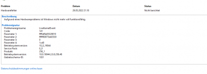

Jetzt gilt es natürlich herauszufinden, welches Problem dort vorliegt. Ich habe bereits alle Treiber aktualisiert.
Im Ereignislog wird der Fehler: „Das System wurde zuvor am ‎26.‎06.‎2022 um 21:43:15 unerwartet heruntergefahren." mit der Fehlernummer 6008 angezeigt.
Es gab auch folgende Fehlermeldungen, als das Problem auftrat:
Schwerwiegender Hardwarefehler.
Gemeldet von Komponente: Prozessorkern
Fehlerquelle: Machine Check Exception
Fehlertyp: Bus/Interconnect Error
Prozessor-APIC-ID: 6
Die Detailansicht dieses Eintrags beinhaltet weitere Informationen.

Die Zuverlässigkeitsüberwachung weist deutliche Probleme auf (siehe Anhänge). Es wird auch ein Hardwareproblem gemeldet, welches ich noch nicht zuordnen kann.
Ich würde mich freuen, wenn jemand eine Idee hat - wie ich diesem Problem auf den Grund gehen könnte.

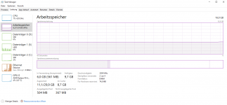

Was für RAM ist verbaut? In welchen Dimm Slots steckt dieser? Mit welchem Takt und Timings wird er betrieben? Gerade die ASRock Boards im unteren Product Stack neigen dazu die DIMMs etwas zu undervolten. Das war bei meinem alten B450 Pro4 auch der Fall. Wenn im BIOS 1,35v anlagen waren es real nur 1,32-1,33v. Das kann dann instabil laufen und führt zu Shutdowns.
Hi! Danke für deine Antwort.
Ich verwende RAM von Corsair:
16GB Corsair Vengeance RGB PRO schwarz DDR4-3200 DIMM CL16 Dual Kit​
Der RAM läuft mit der maximalen Takt von 3200 Hz. (Ich habe die Taktrate im BIOS manuell erhöht, da das Potential nicht ganz genutzt wurde).
Wie genau kann ich das herausfinden? Wo muss ich im UEFI schauen?
