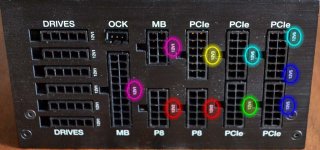

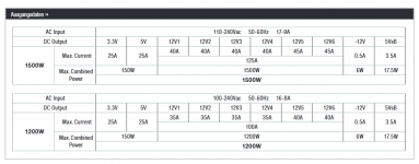

Wie hast du dein GPU am PSU angeschlossen? Achte drauf das du nicht nur eine 12 Volt Schiene benutzt. Verteile die Last auf mehre Schienen, das DARK POWER PRO hat 6 12 Volt Schienen und deaktiviere den "Overclocking Key" so das die 12 Volt Schienen nicht verbunden sind.
Wenn du für die Grafikkarte die Schienen 12V5 und 12V6 benutzt, hast du auf jeder Schiene 540 Watt. Das ist mehr als genug!
Die beiden 12V3 und 12V4 haben 480 Watt auf jede Schiene.
Anhang anzeigen 1481582Anhang anzeigen 1481588
Habe meine 4090er ganz hinten an den blauen angeschlossen gab bis zum heutigen Tag eigentlich auch nie Probleme.
