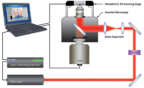

Diese liegen in einer (SOI-)Schicht und auf der Oberfläche befindet sich ein Polymer, welches mit 3D-Laserlithografiesystem der Firma Nanoscribe bearbeitet wurden.
