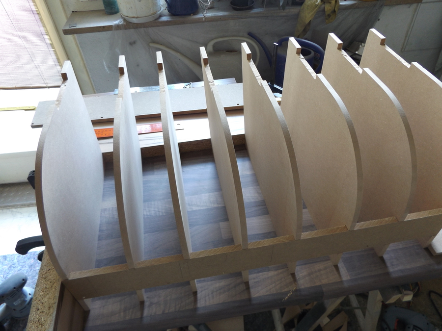

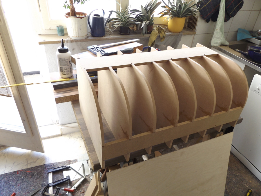

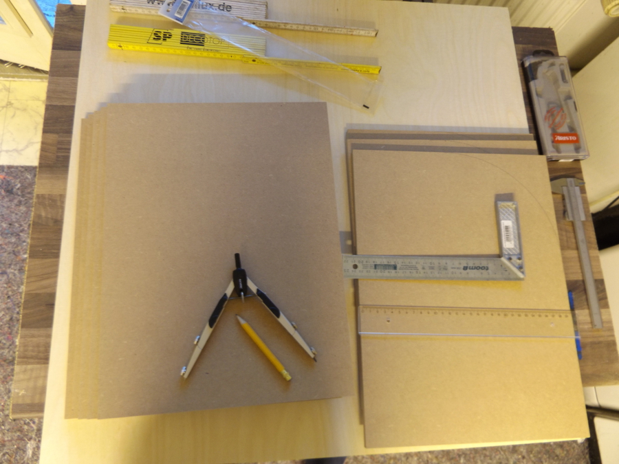

So nun galt es nur noch Die Finale Form für das Seiten Teil zu erstellen.

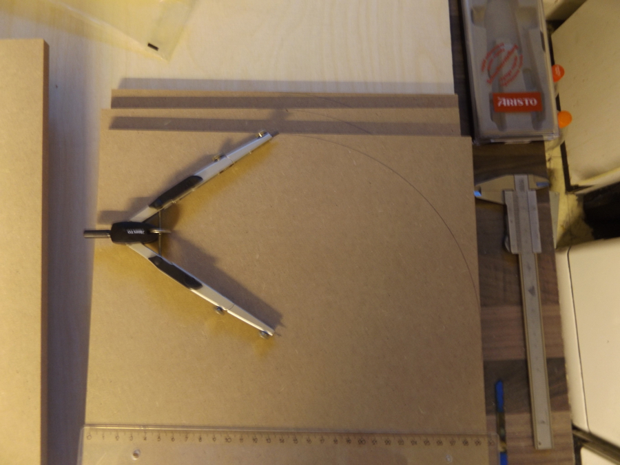

Gehäusetiefe liegt bei ca. 24cm davon sollten knapp 5cm für die Kabel hinterm Mainboard abgezogen werden (incl. Wandstärken) bleiben noch 19cm.
Also hab ich mich für einen Radius von 16cm entschieden! :whistling:
Auch wenn ich mich ja um die Arbeit drücken wollte, half alles nichts, es musste eine Professionelle Form her.

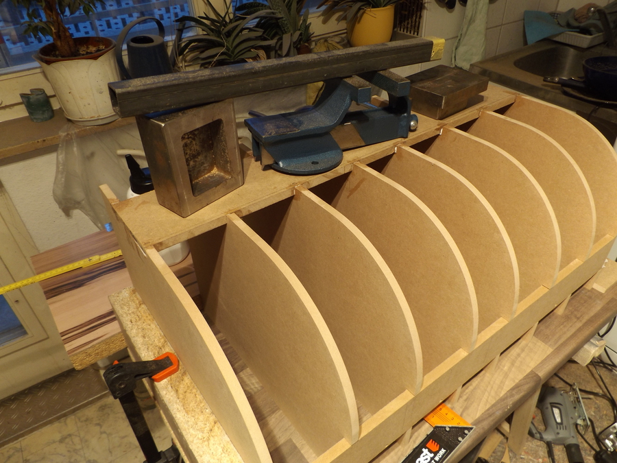

Wieder ab in den Baumarkt, etwas beraten lassen welches Holz sich ganz gut Formen lässt, Ich weiß es nun immer noch nicht aber irgendetwas haben sie mir verkauft und es hat auch ganz gut geklappt.
Also 8 Bretter erst mal den Radius angezeichnet:

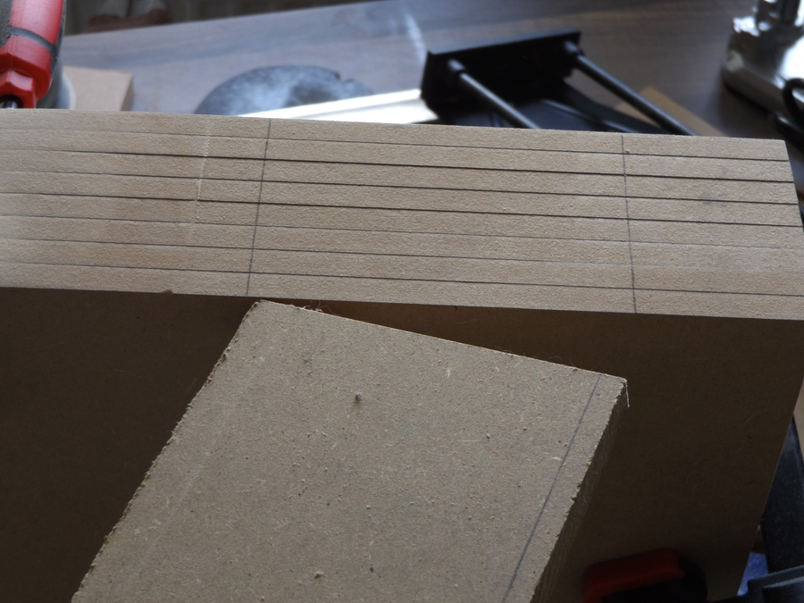

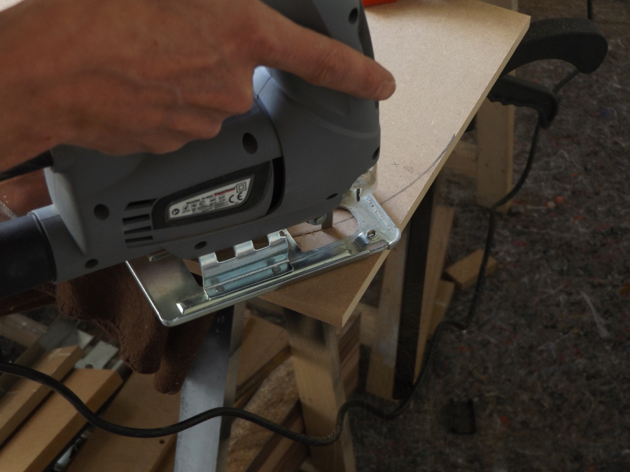

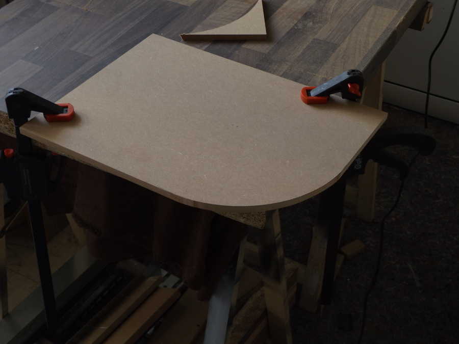

dann ging es ans sägen
alles noch plan geschliffen

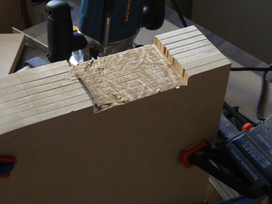

nun die Vertiefung für die Verstrebung ausgefräst

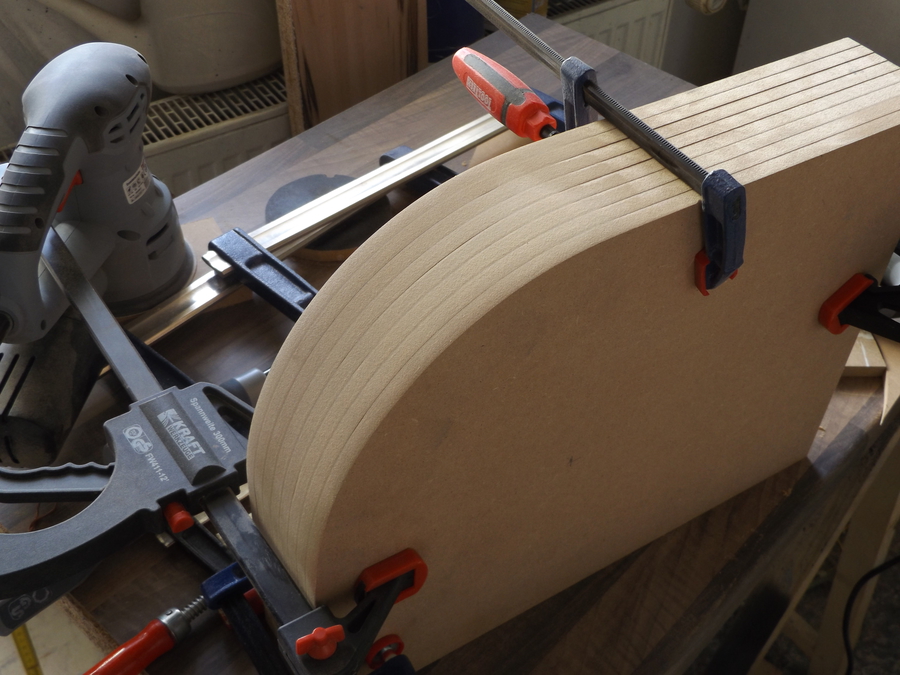

und miteinander verleimt

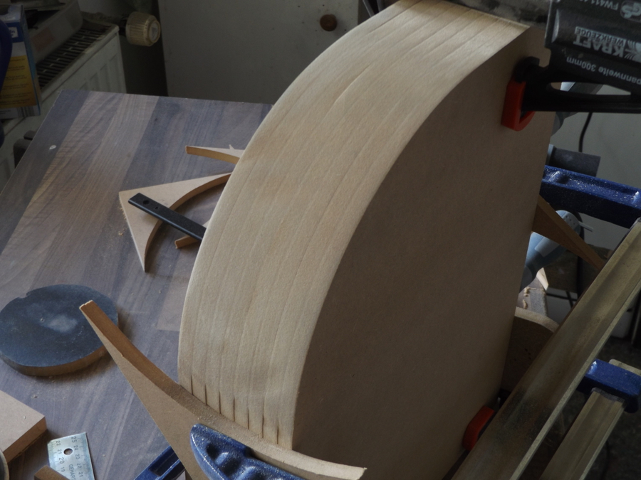

ja ich weiß ich brauch viel mehr und viel grössere Schraubzwingen

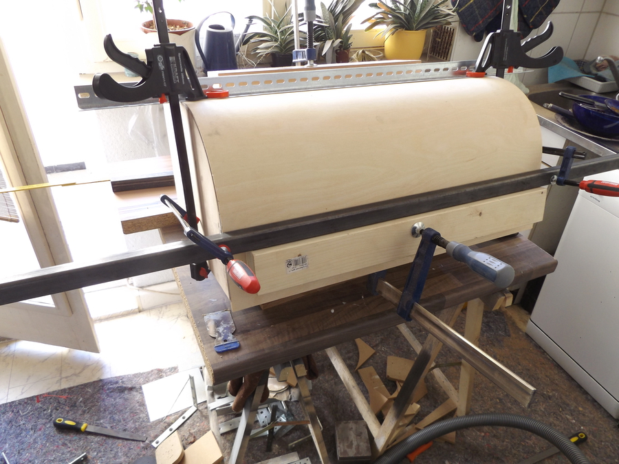

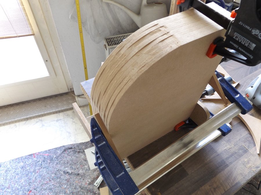

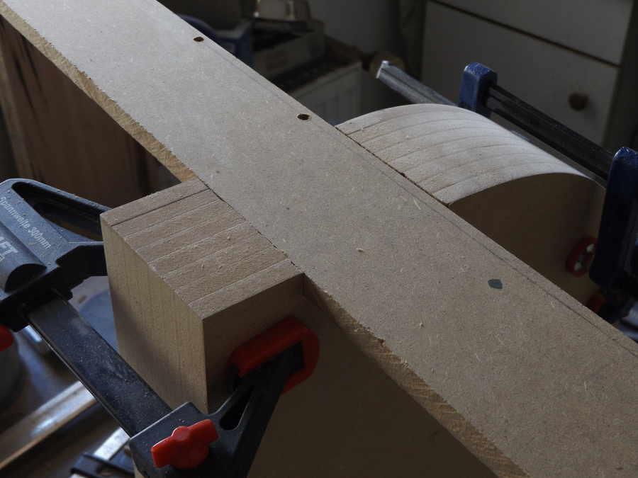

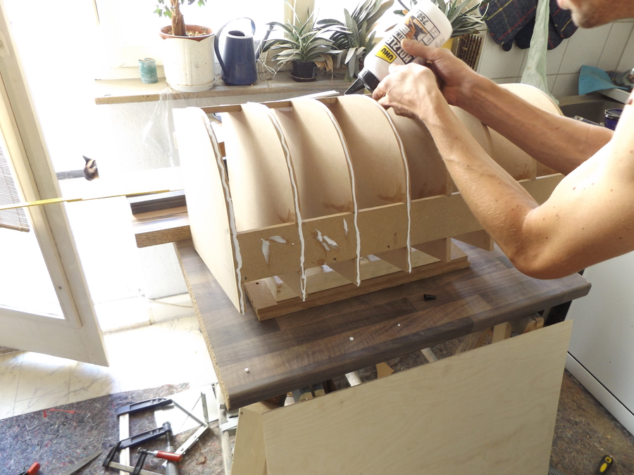

nun auch hier wieder den Leim aufgetragen und die zu biegende Form aufgeklebt
Ich dachte sie bricht durch, weil sie echt starr war, aber hat wunderbar geklappt :rolleyes:
SO, abgesehen von ein paar Biegetests ist meine Vorbereitungsphase abgeschlossen und ich werde wohl morgen das Material bestellen. :daumen:
