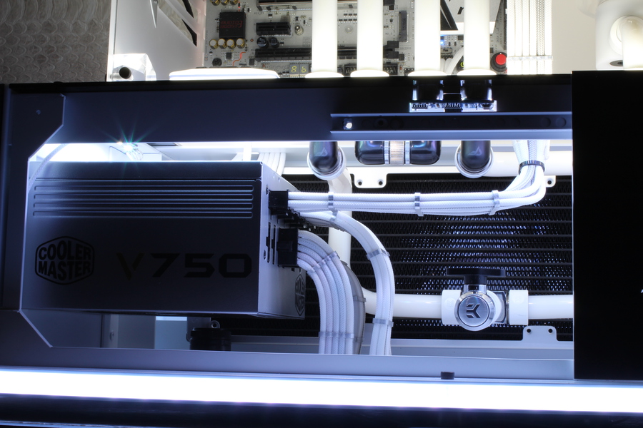

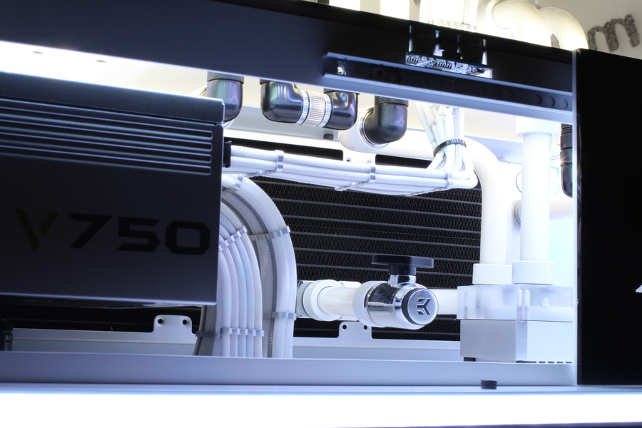

Bei der Kabelverlegung zur PSU hin könnt ich sabbern und ich denke selbst Monk (die Serienfigur) wäre zufrieden mit dir xD
Ich stehe einfach auf geradlinigkeit.
@Liquid Endlich jemand der es sieht, mich stört es jedes mal wenn ich dasFoto sehe.
Ich habe es zum Glück gleich gemerkt und dann extra weiße Kabel genommen. Ich muss also wenn ,nur dieses eine Kabel neu machen, in den anderen sind überall die weißen Kabel drin. :-)
@Benny sehe ich genauso. Symetrie und geradlinigkeit ist alles.

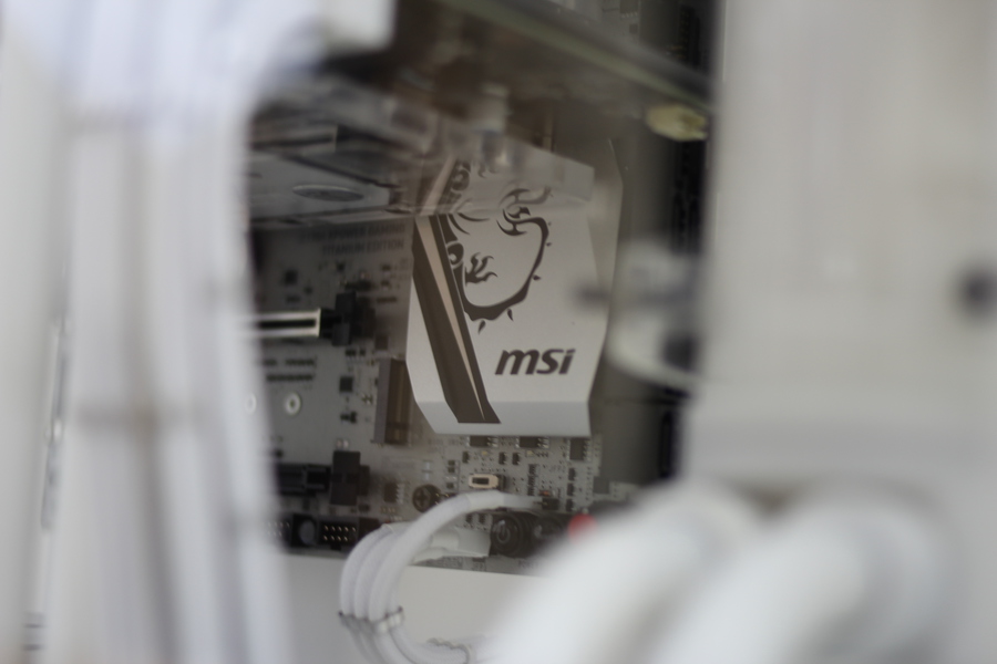

Hi alle zusammen!
Mein letztes Update, das Projekt ist fertig aber die Finalpics werde ich erst morgen machen.
Hier jetzt erst mal alle arbeiten die ich die letzten Wochen durchgeführt habe.
Sorry das ich so lange nichts gepostet habe aber ich hatte echt Angst nicht rechtzeitig fertig zu werden.
Also ich versuche mich kurz zu fassen, es sind doch ganz schön viele Bilder und mehr als die hälfte habe ich schon gelöscht. :D
Wenn irgendwelche Unklarheiten sind einfach nachfragen okay?

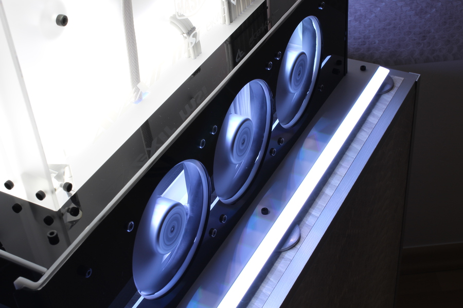

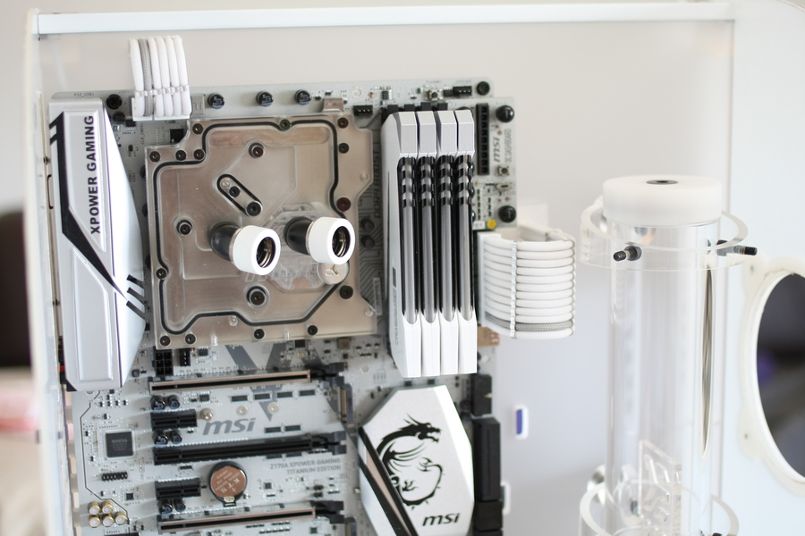

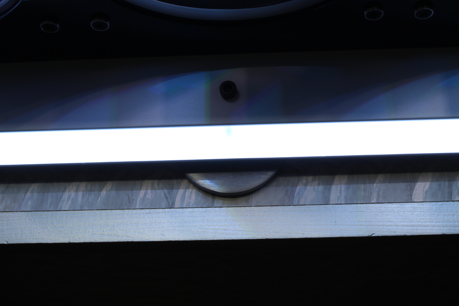

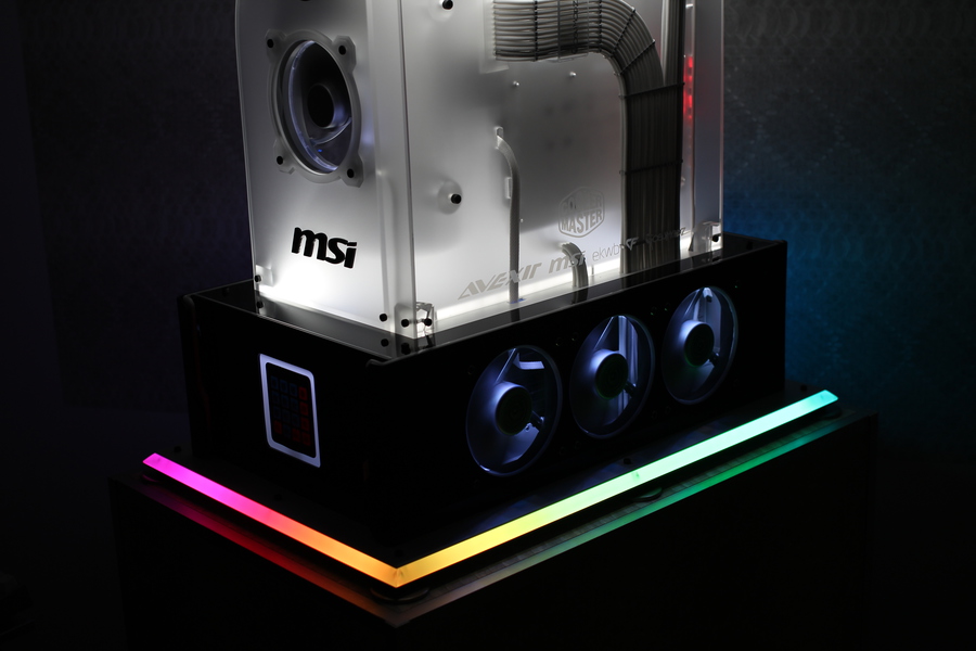

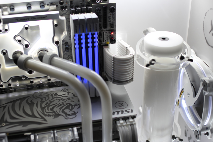

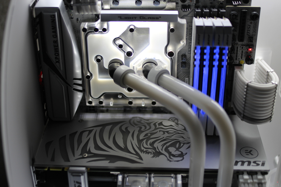

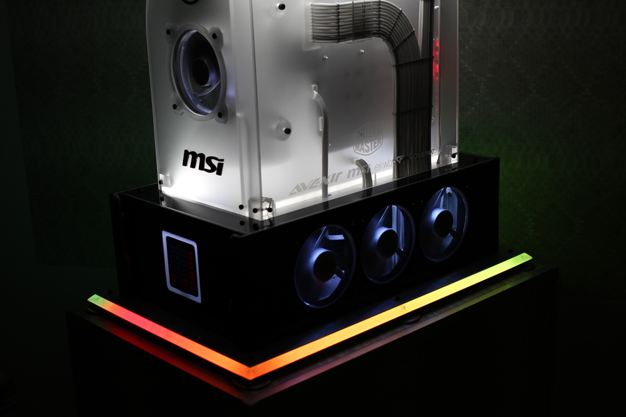

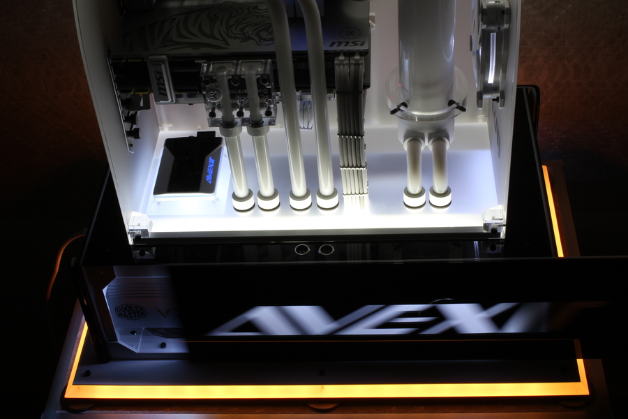

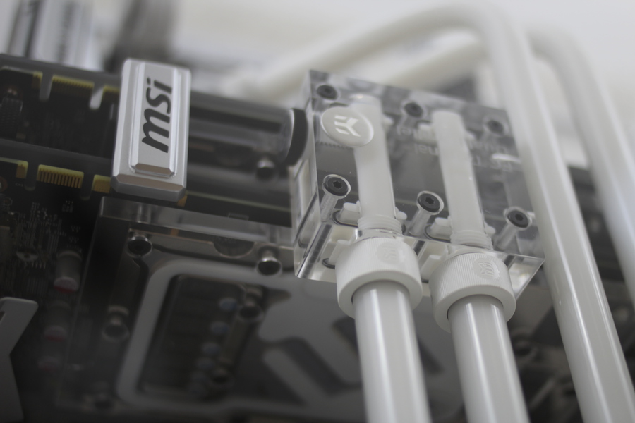

Unter dem SSD Tron habe ich einen kleinen RGB Strip gesetzt, verbunden mit den LEDs im Sockel.

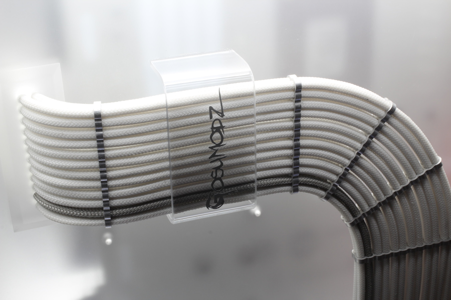

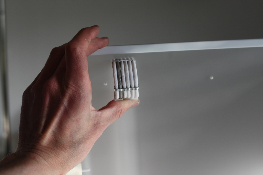

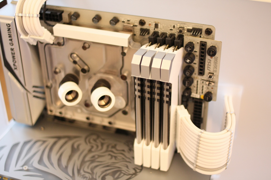

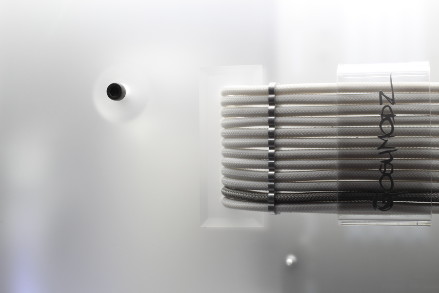

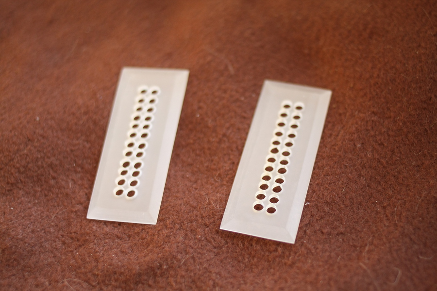

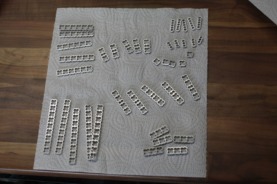

dann kamen von meinem Cousin die zweite Ladung Kabel Combs.
Auch hier wieder das selbe Programm wie beim letzten mal, alle ausschneiden/brechen, entgraten, schleifen und reinigen.

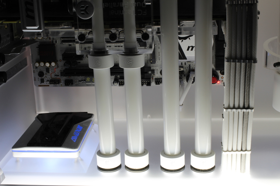

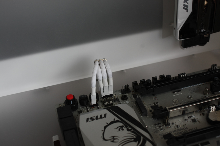

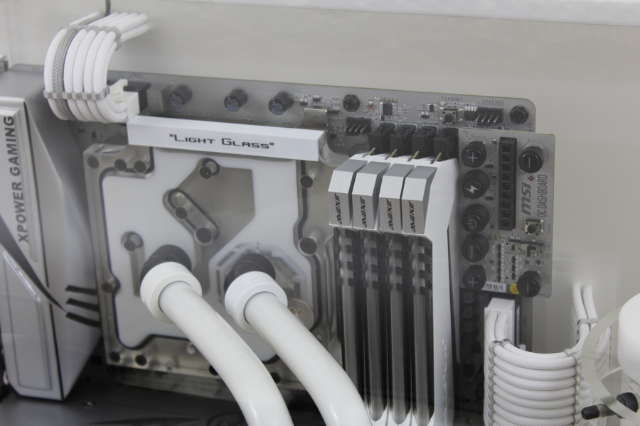

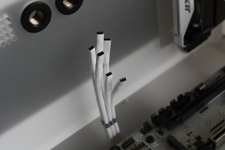

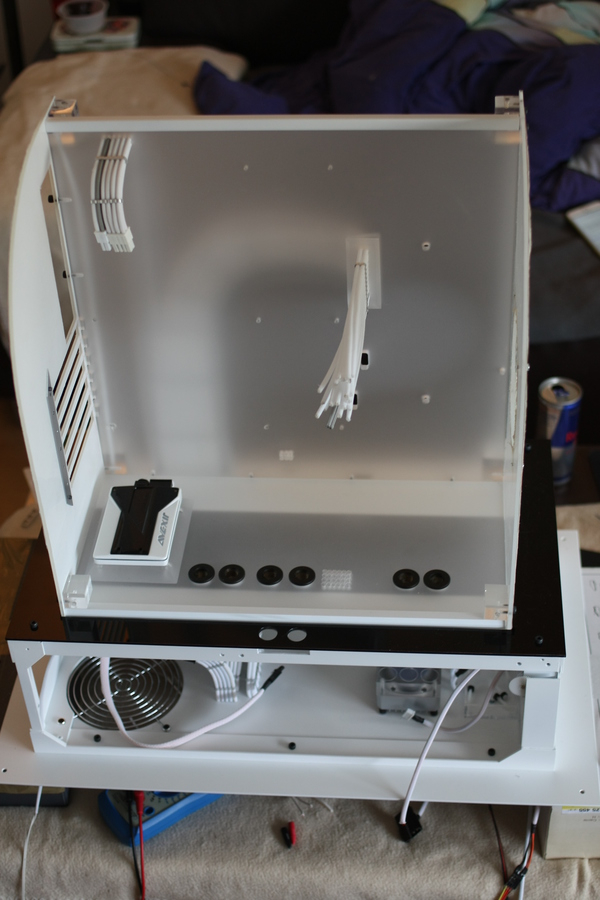

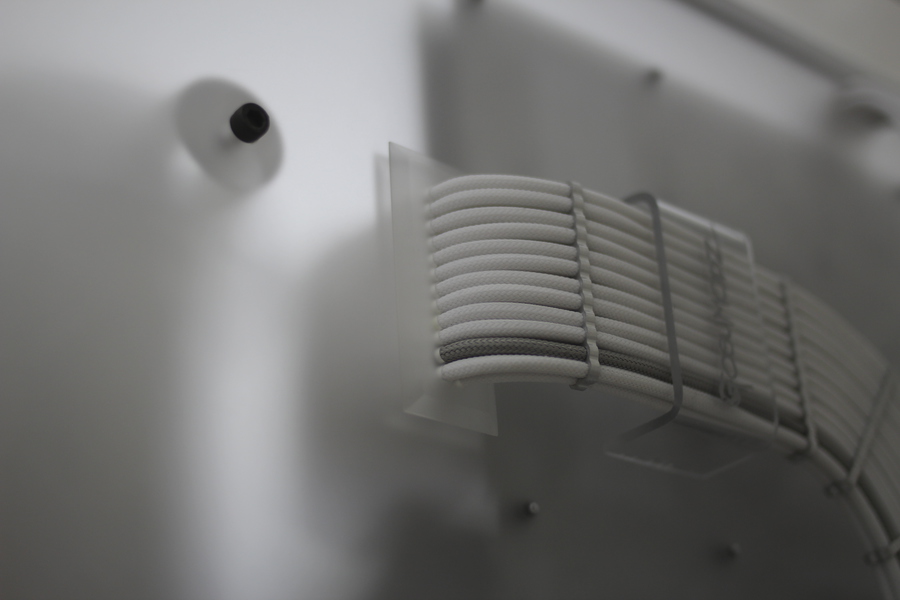

dann ging es mit dem Sleeven weiter.

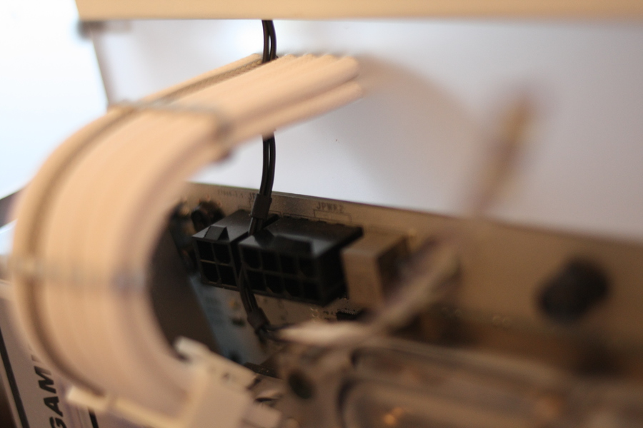

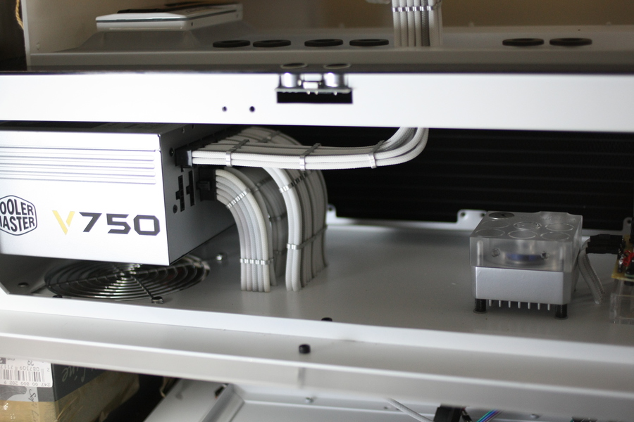

Mal als info, die Kabel samt Sleeve bekomme ich nicht durch die Combs durch weshalb ich alle Sleevs als erstes ziehe und danach die Kabel durch schiebe. Dies geht ganz gut da die PLX Sleevs ziemlich starr sind.

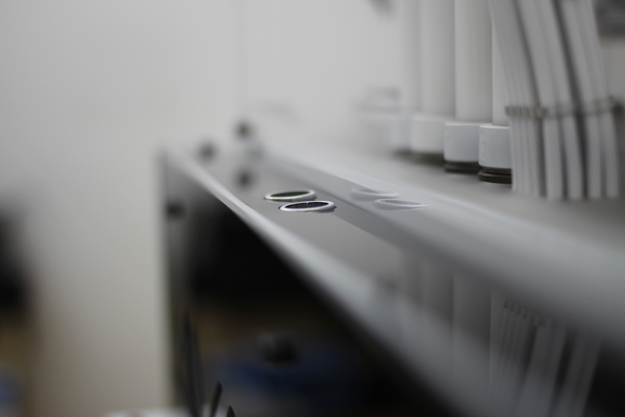

Als erstes die 8 und 4 Pin ATX Kabel
und dann das 24 Pin Kabel, nicht vergessen die kleine Blenden die ich mir für die Durchführung gebaut habe

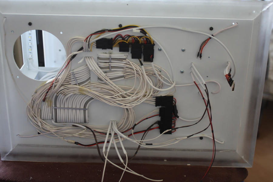

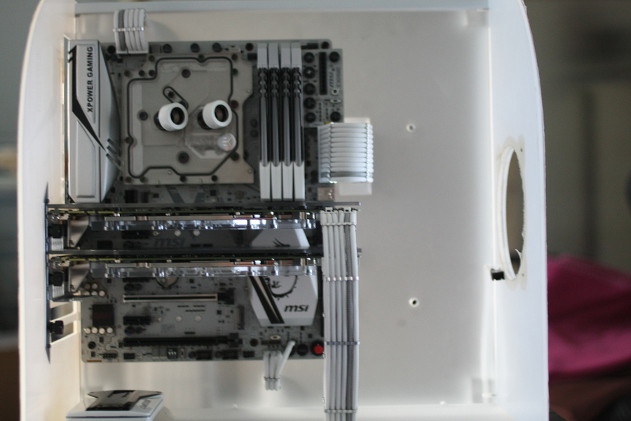

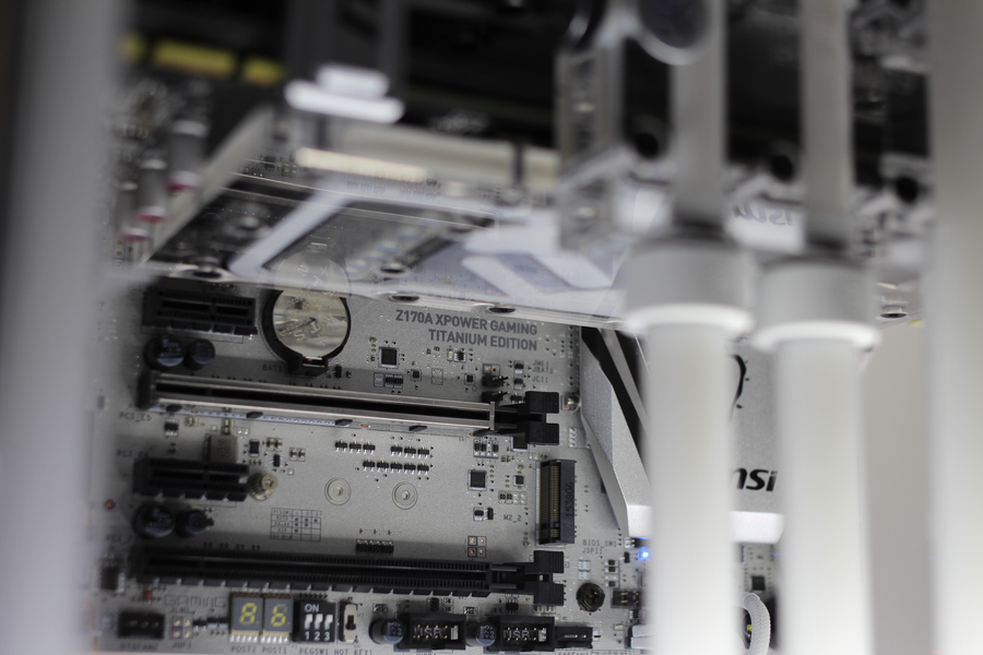

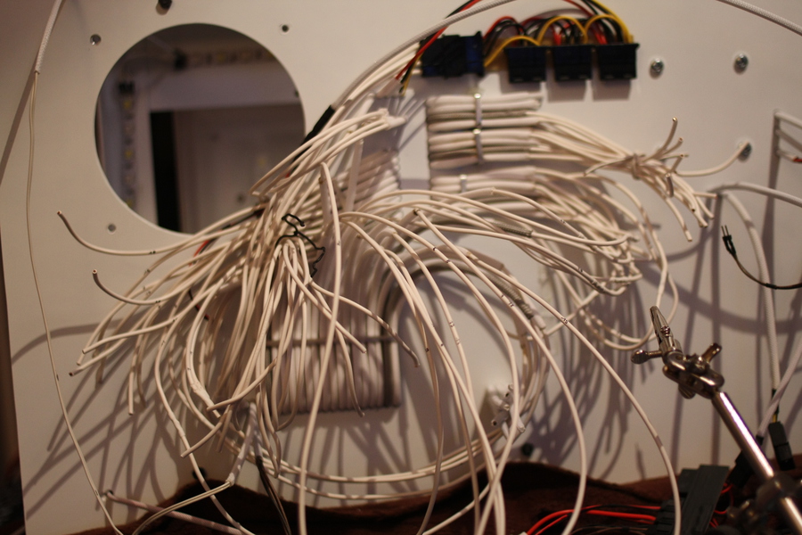

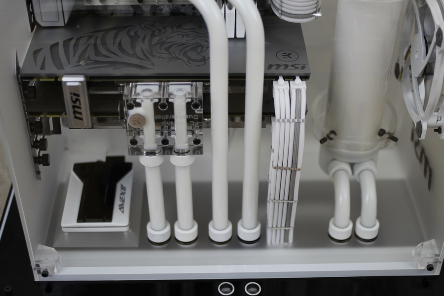

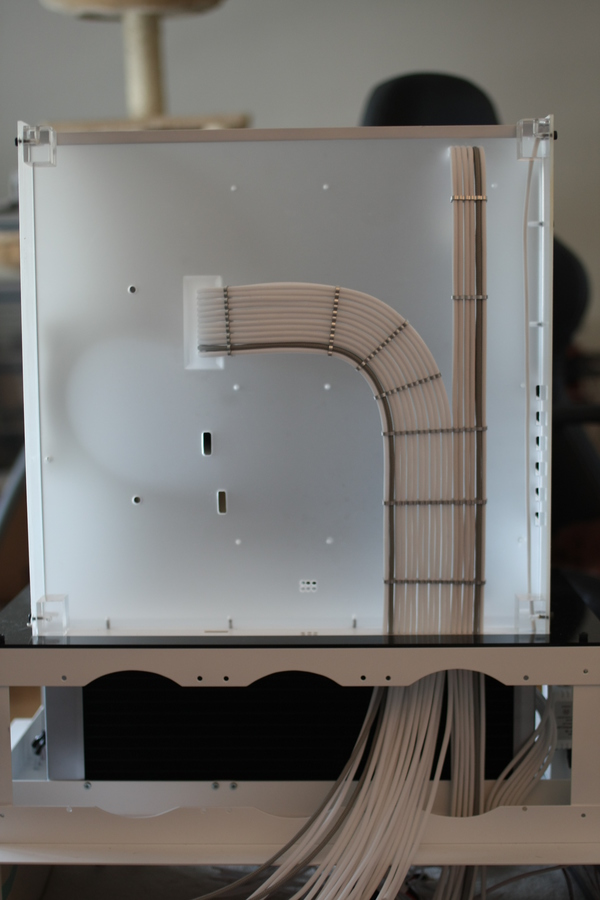

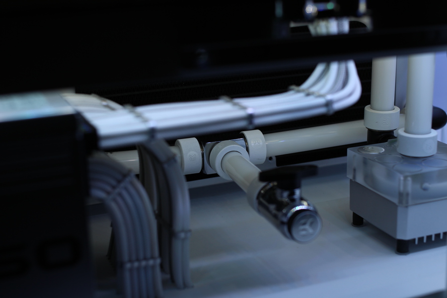

nun kam das schlimmste, alle Kabel miteinander verbinden.
Dafür habe ich mir alle Kabel nummeriert und nach vielen Korrekturen und versuchen mit Heißkleber fixiert damit ich die zweite Bodenplatte überhaupt drauf bekomme

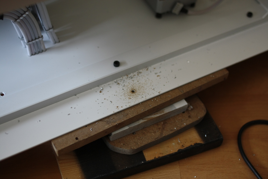

Leider half es alles nichts ich musste die untere Bodenplatte aufschneiden, wegen einem halben Zentimeter
gut für die gesamte Bodenplatte habe ich nochmal 4Löcher gesetzt da das 2mm Alu doch nicht so stabil war wie erwartet

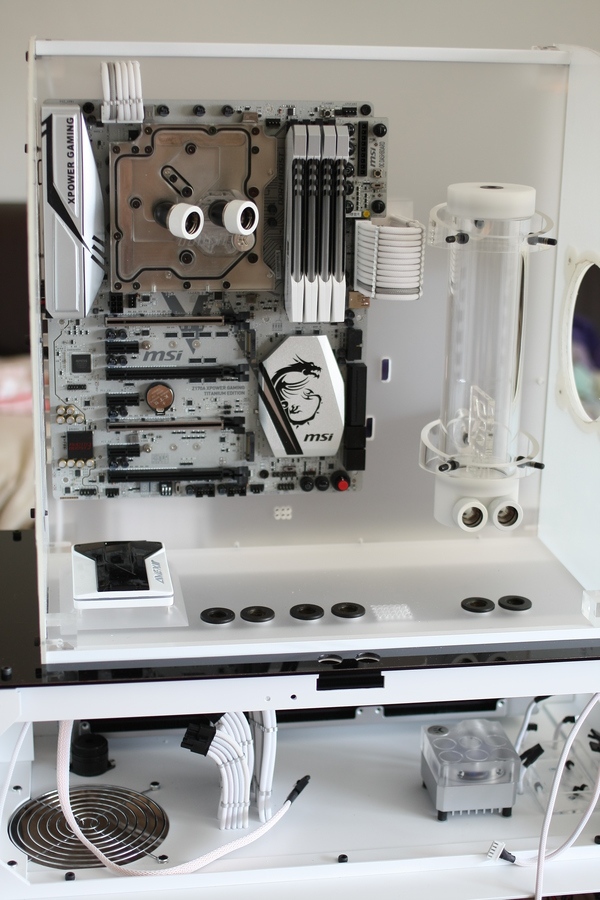

Dann habe ich alle Power und Reset Kabel gelegt
und zu guter letzt die PCIe Kabel, leider nicht ganz so wie ich es wollte aber ich glaub das kann man so noch durchgehen lassen XD
Das gesamte Kabel Management hat mich insgesamt jetzt 3 Wochen gekostet. Täglich 6h nach der Arbeit und am Wochenende und Feiertags auch bestimmt 12 Stunden am Tag. Und ich dachte ich mach das an einem Wochenende fertig XD.

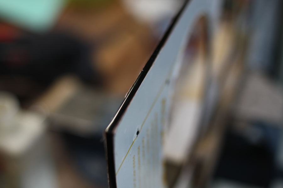

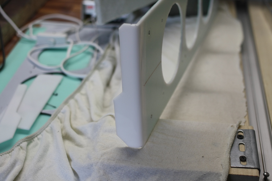

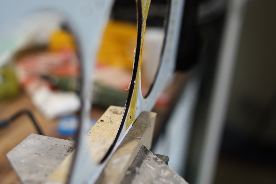

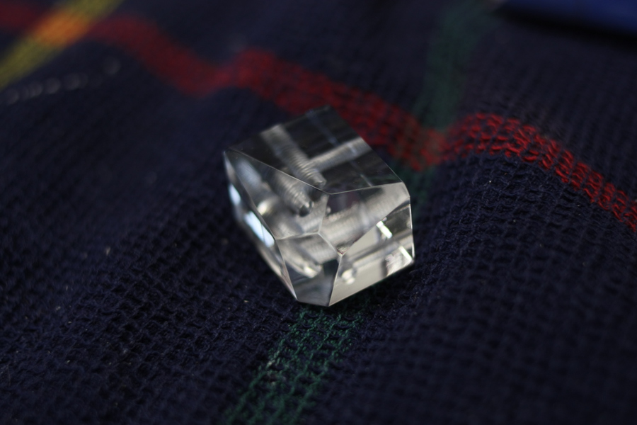

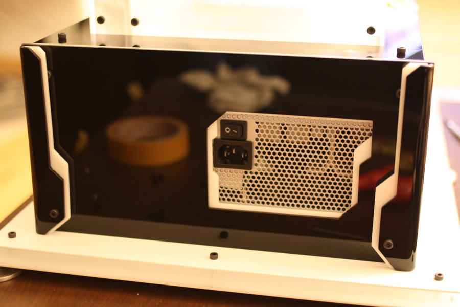

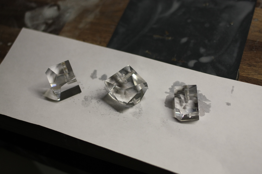

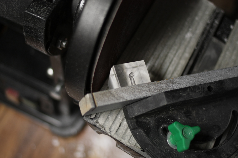

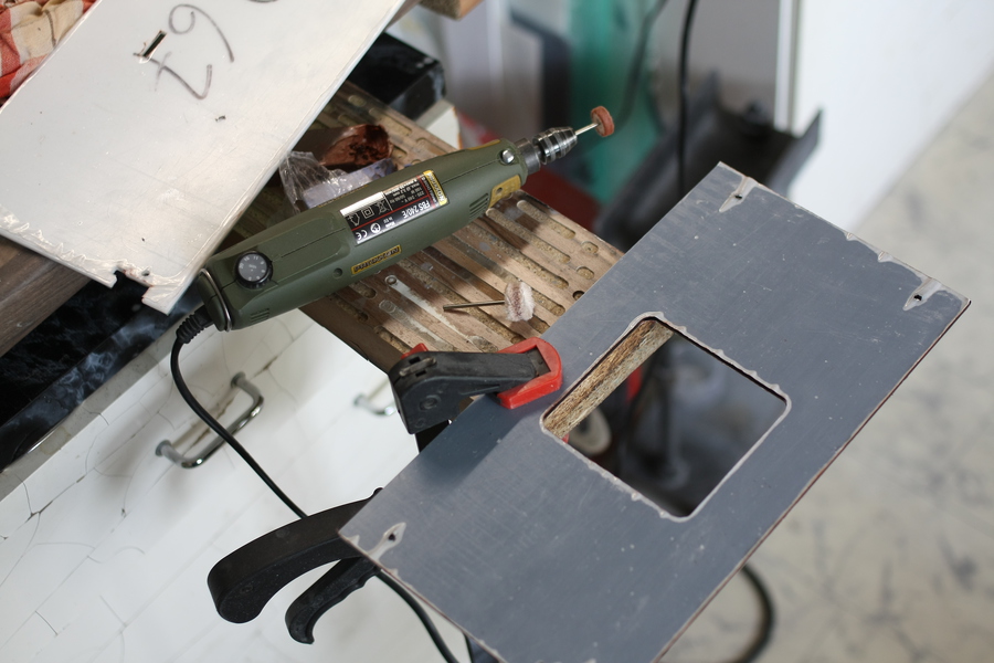

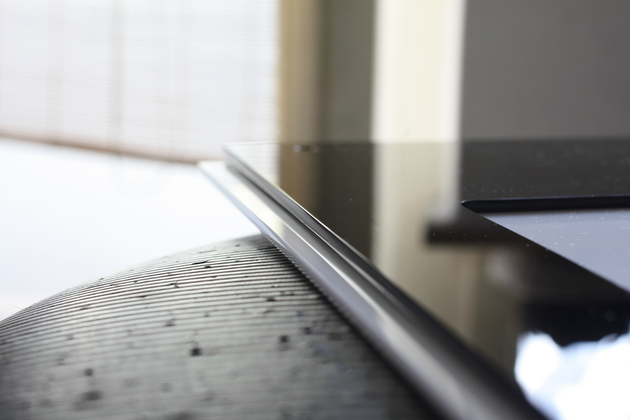

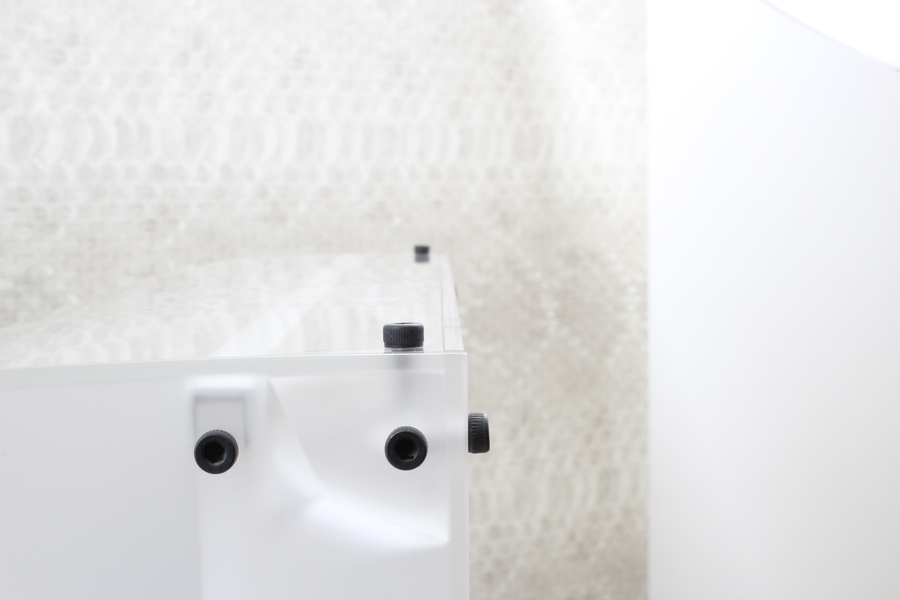

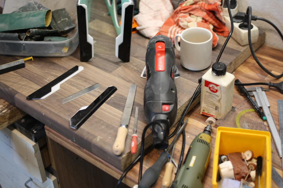

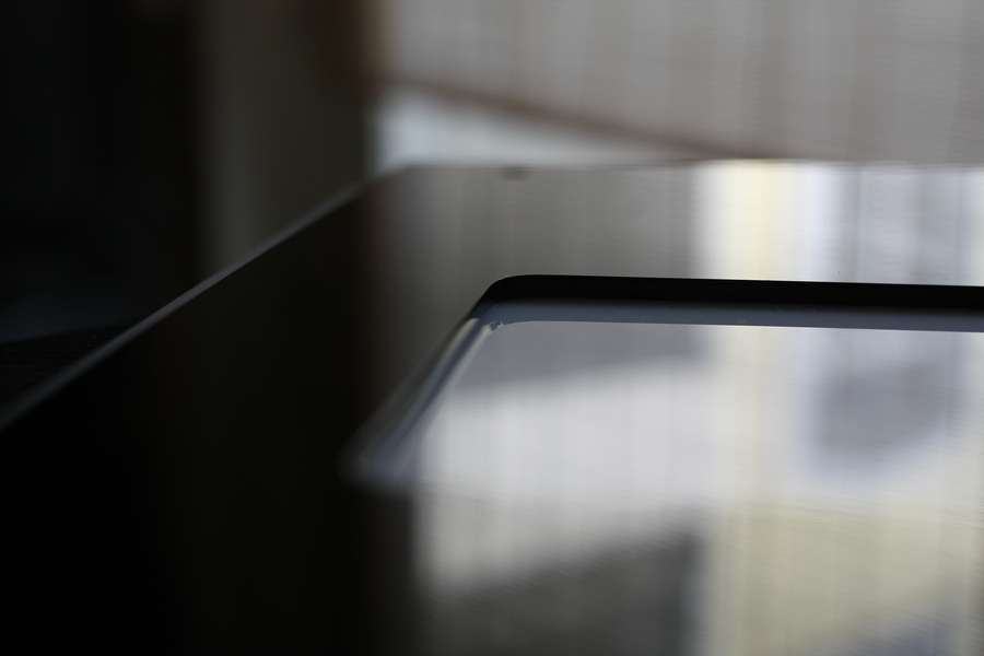

Nun ging es ans polieren aller Kanten:
genau wie die Würfel habe ich alle Kanten mit eine Cutta klinge abgezogen und dann von 320er bis 800er Schleifpapier geschliffen. Dananch noch mit zwei Polierpasten und zum Schluss mit reine Politur.

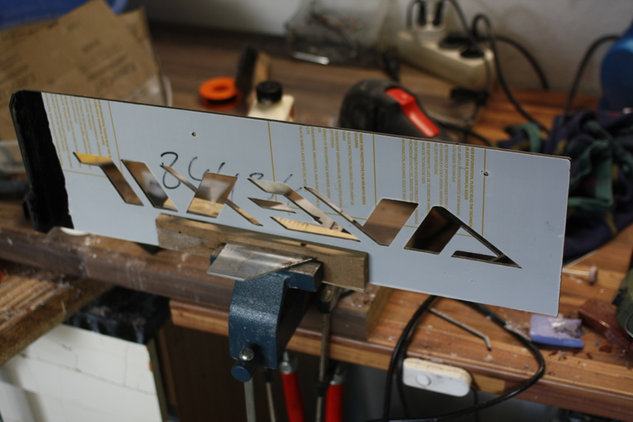

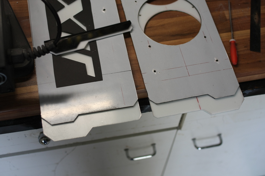

Ich hatte mich schon mal an einem kleinen Stück versucht um zu sehen in wie weit das Design passt und habe dieses nun auf die Schiebtür und Rückwand übertragen um diese dann zu biegen.

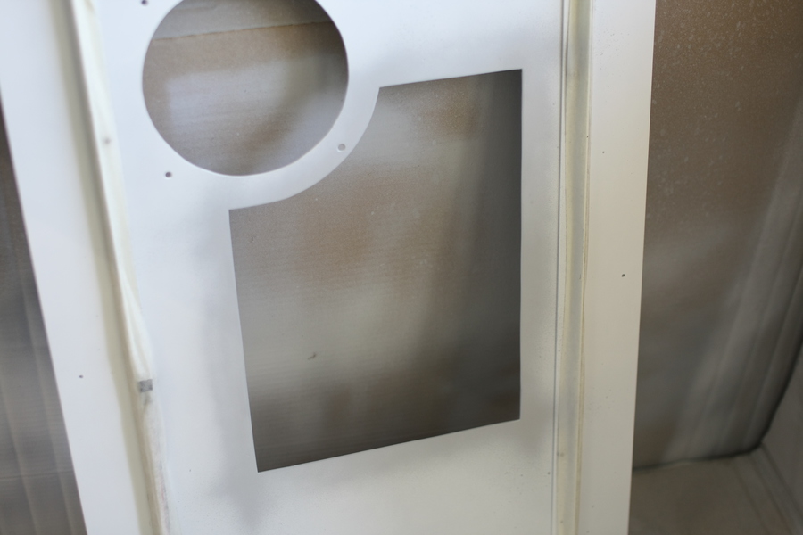

nun ausgeschnitten
und dann gebogen

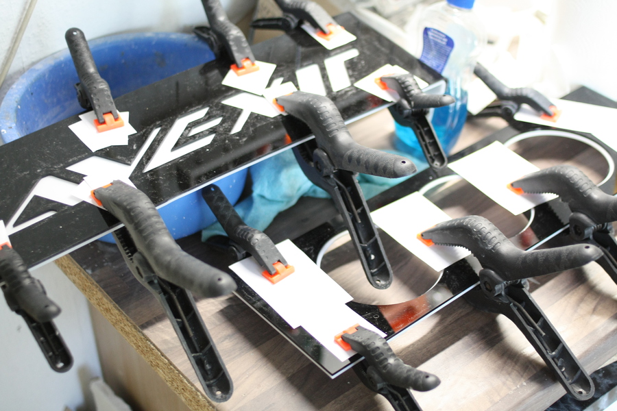

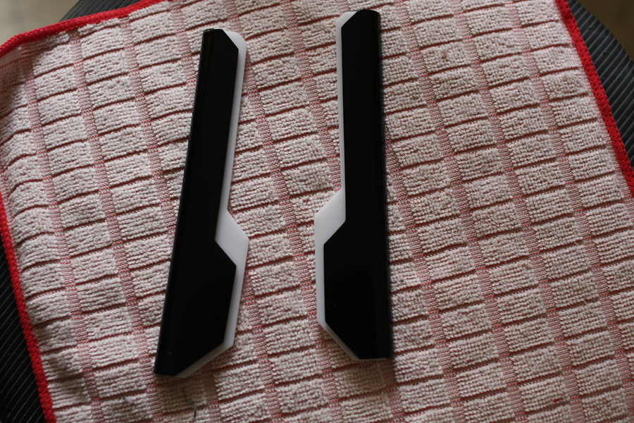

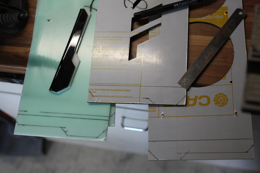

die kleinen Stücke für hinten fertig poliert und dann miteinander verklebt
Mit den Seitenwänden genau das selbe, alle Kanten poliert

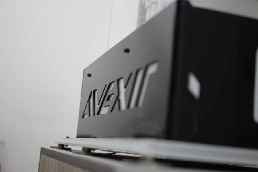

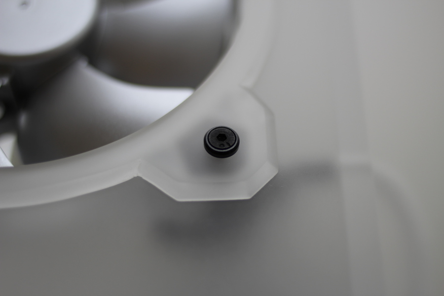

den Avexir Ausschnitt satiniert.
Ich hoffe ihr könnt euch vorstellen wie viel Zeit das alles in Anspruch nimmt?

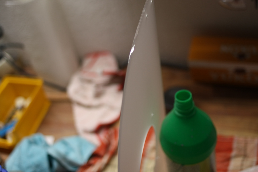

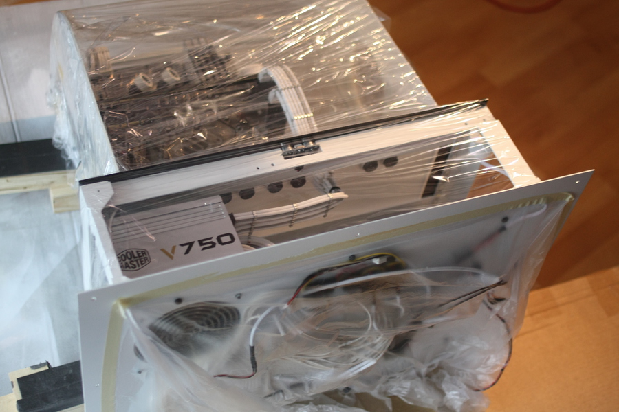

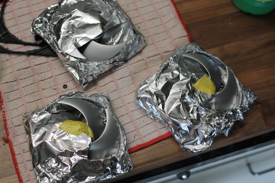

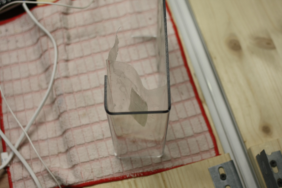

Okay wie erwartet gab es beim Kabel verlegen natürlich doch eine Beschädigungen am Lack, hauptsächlich die Außenkante.
Also musste ich das gute Stück nochmal komplett in Folie einpacken um die Schadstellen bei zu lackieren.
Mit einem Pinsel löst man leider die Farbe an und schiebt nur den Lack wieder runter und ein weißer Stift hat nicht den selben Farbton wie mein Lack.
Wer ist immer dabei? :P
nun kam der schlimmste Teil: die Folie entfernen!
nun musste ich mit größter Sorgfalt den ganzen hinter laufenden Schleifstaub und die Polierpaste entfernen ohne das Plexiglas zu zerkratzen. Das Schwarz Hochglanz ist da echt empfindlich.

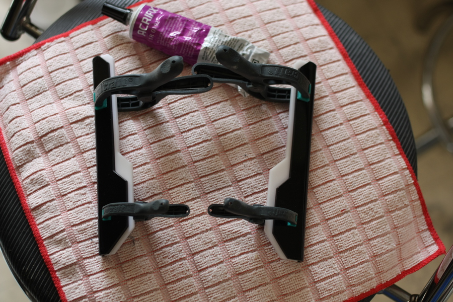

so nachdem nun alle Platten gereinigt waren habe ich auch diese miteinander verklebt

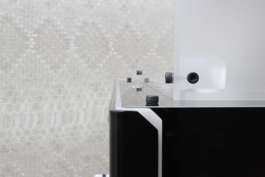

weiter ging es mit den oberen Seitenteilen

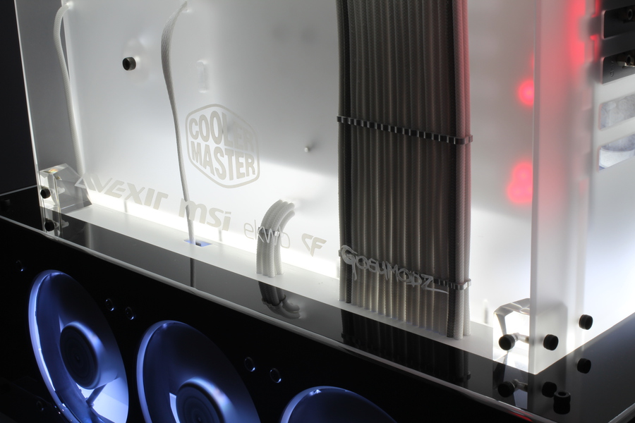

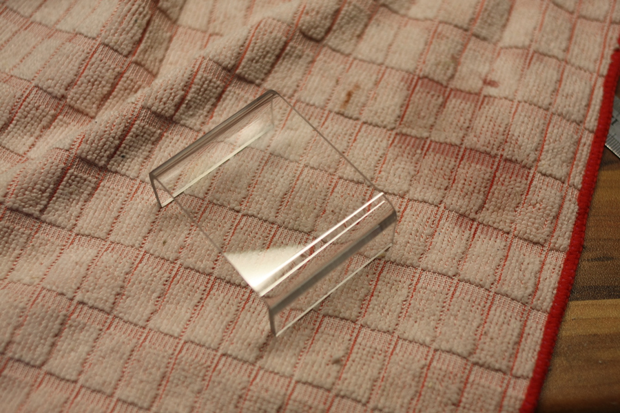

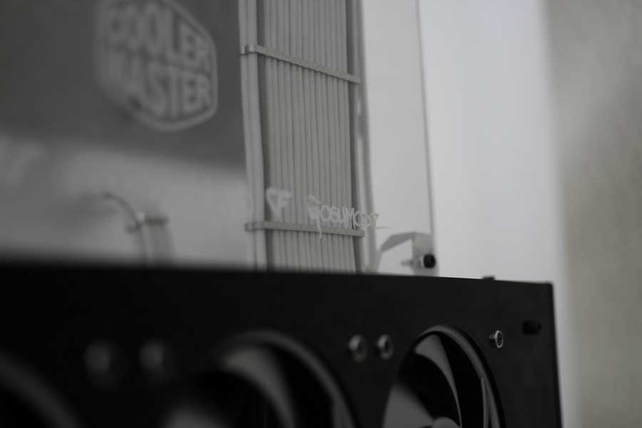

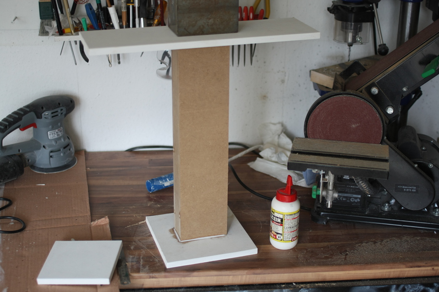

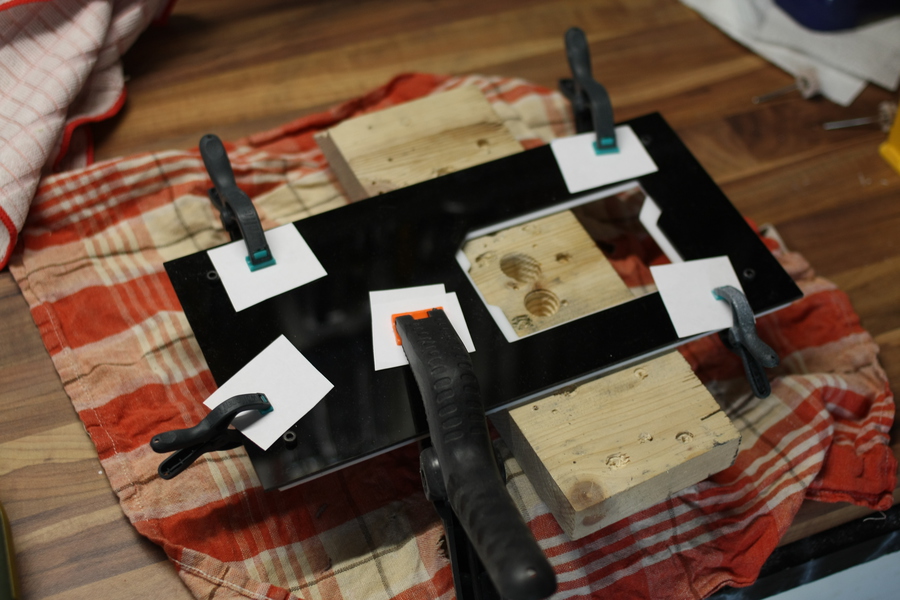

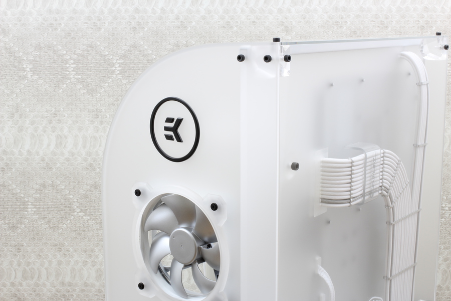

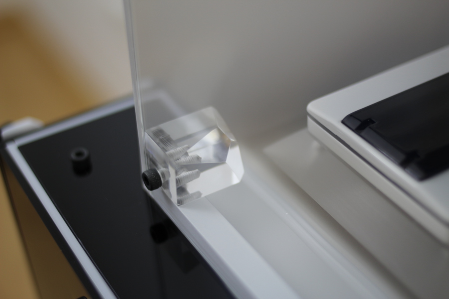

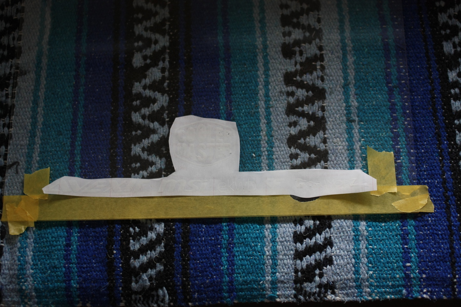

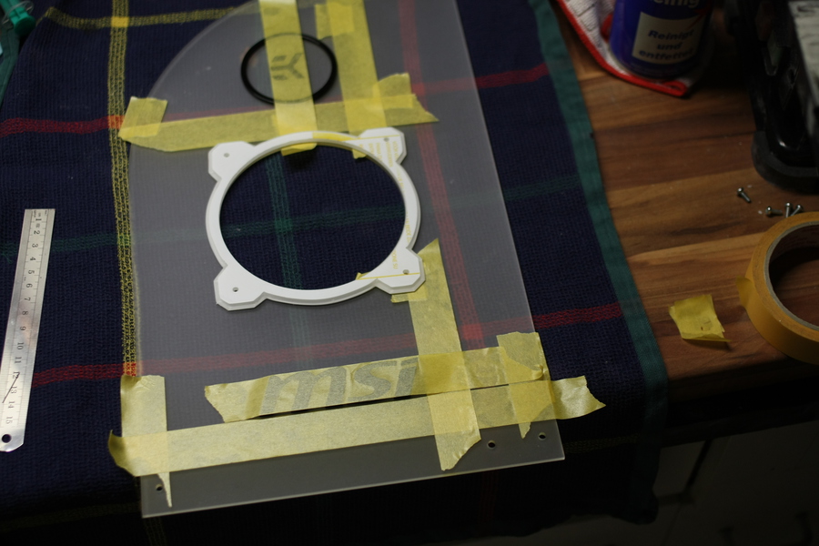

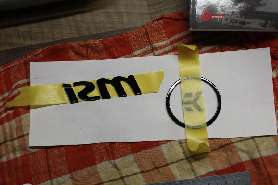

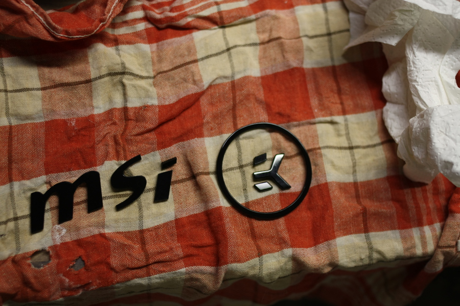

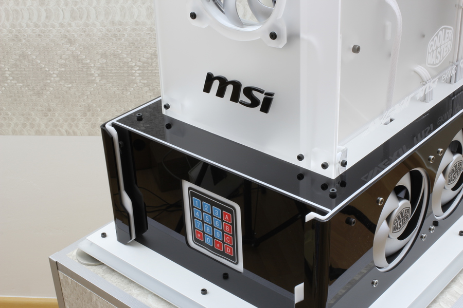

Ich hatte letztes Jahr schon zwei Logos aus 3mm Plexiglas geschnitten und poliert.
Diese habe ich nun auf die Seitenwand geklebt
erst mal die Logos genau ausgerichtet und dann mit Klebeband aufgenommen damit sie nicht mehr verrutschen können
Dann die Positionen auf der Front ausgemessen und mit Klebeband Hilfslinien gesetzt
dann den kleber auf die Logos gemacht und auf die Front geklebt

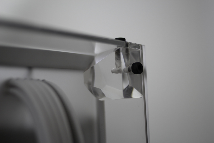

und nun auch wieder : wie ich zu beginn schon meinte, habe ich die Würfel alle noch etwas umgestaltet damit sie nicht so langweilig Würfelig aussehen.
Wie findet ihr das ? :crazy:
habe mich dabei größtenteils an 15° orientiert

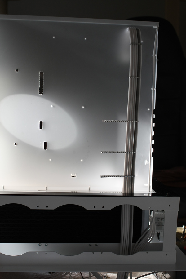

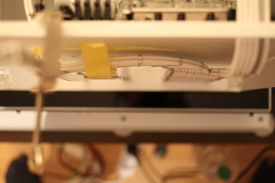

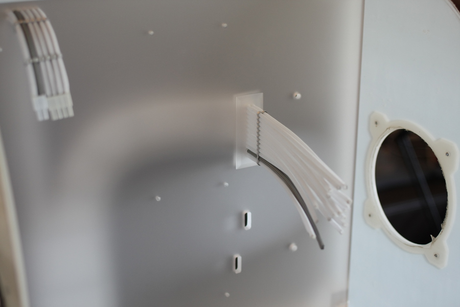

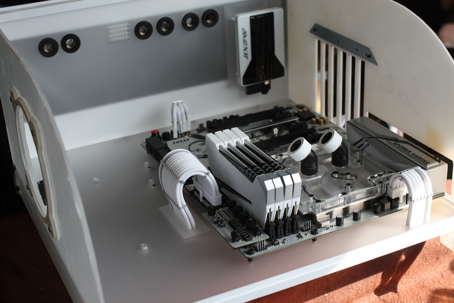

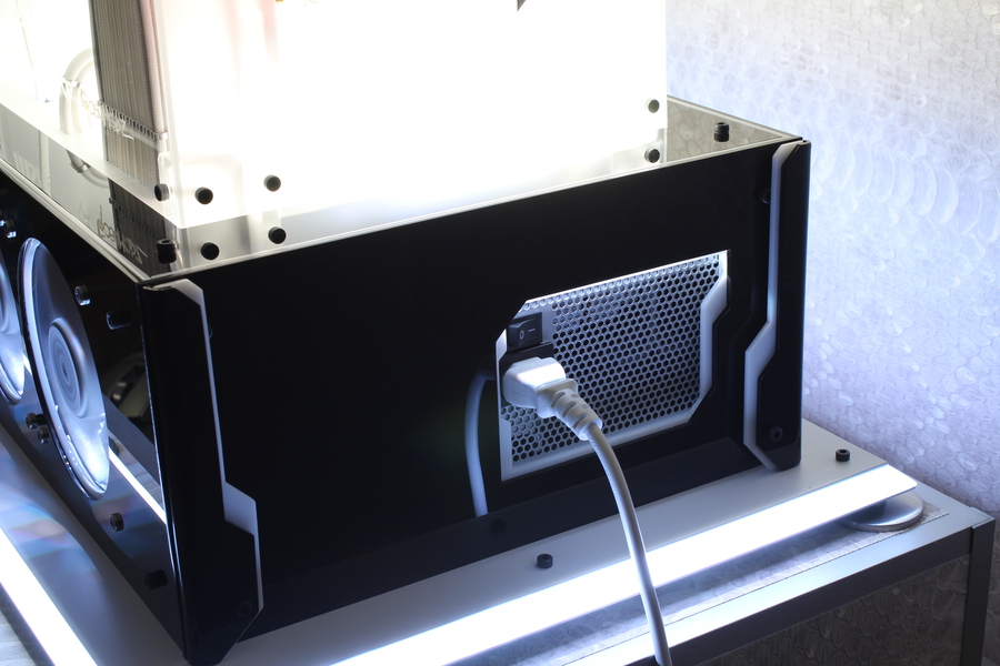

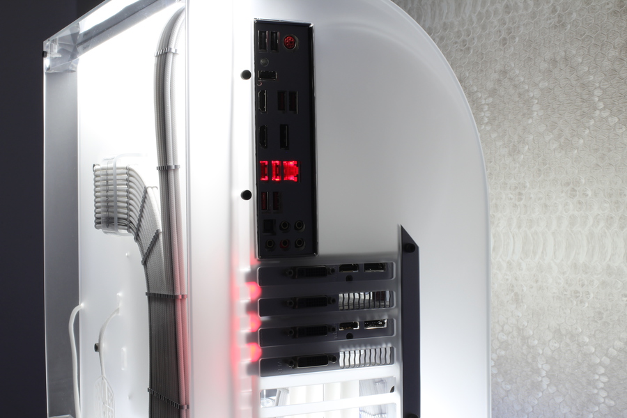

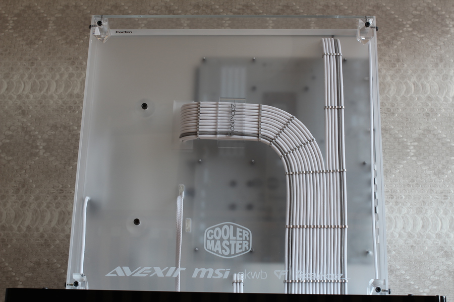

gut da die Sleeves so starr sind hatte ich mit dem 24Pin ATX Kabel hinterm Tray etwas Probleme überhaupt um die Kurve zu kommen, also habe ich mir dafür noch kurz einen kleinen Halter gebogen.
Dies wollte ich aber soundso machen um dort ein Decal des Sponsors zu setzen. So erfüllt es gleich einen doppelten Sinn ;-)
dieses habe ich dann hinten auf das Tray geklebt.
Die Kabel hab ich mit einem Aluwinkel so lange fixiert bis der Kleber trocken war.

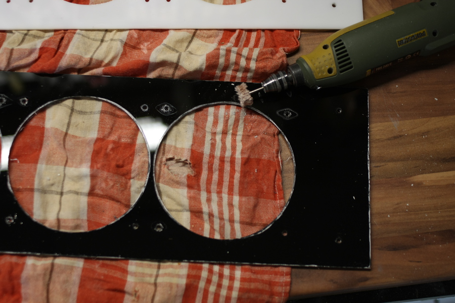

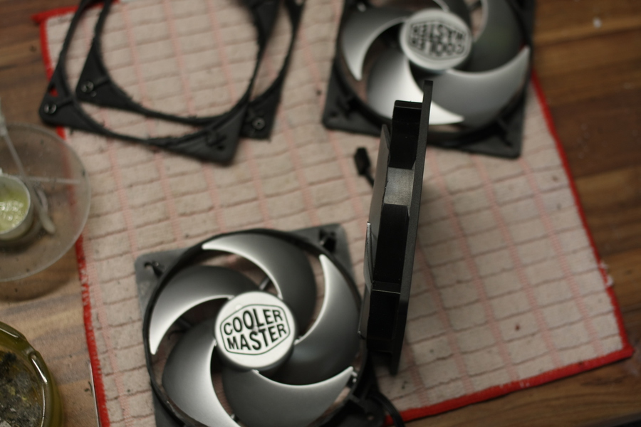

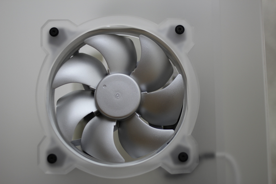

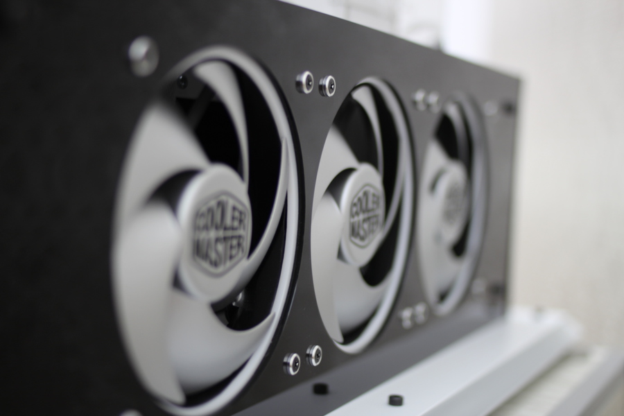

am Freitag dachte ich mir, die Silencio sehen hinter zwei 3mm Plexiplatten und dem 2mm Alurahmen doch etwas langweilig aus, also habe ich den Rahmen kurzer Hand abgeschnitten damit die Rotorblätter weiter aus dem Case ragen
Sorry das war es noch nicht, geht gleich weiter :D

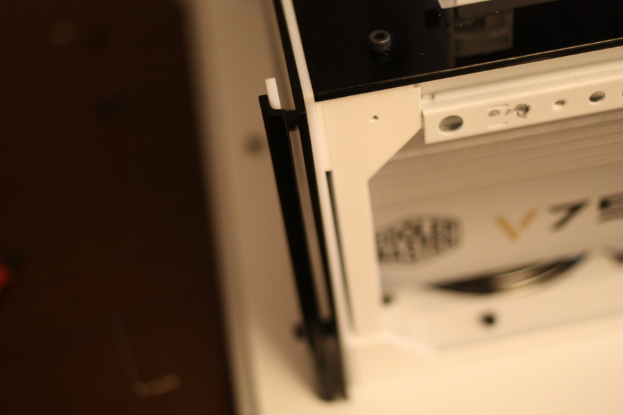

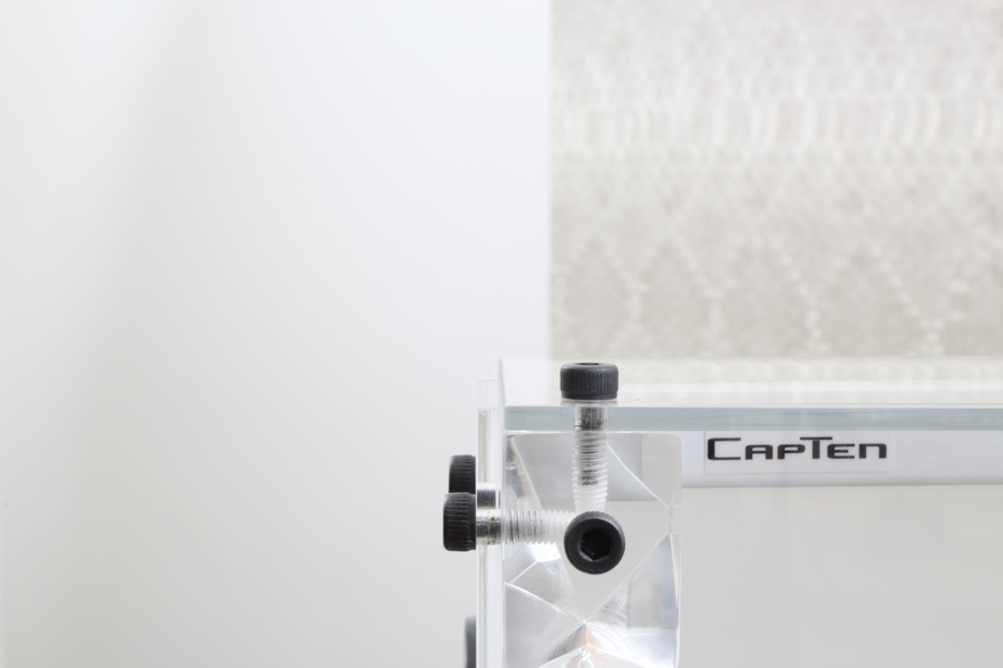

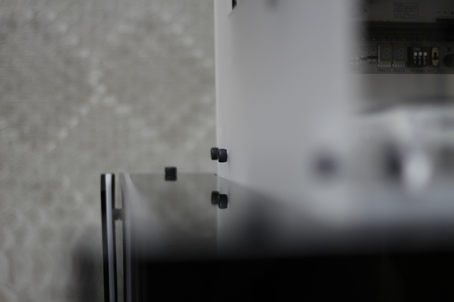

so ganz ohne Beschädigungen ging auch das nicht von statten also hab ich betreffende Stellen nochmal bei lackiert.

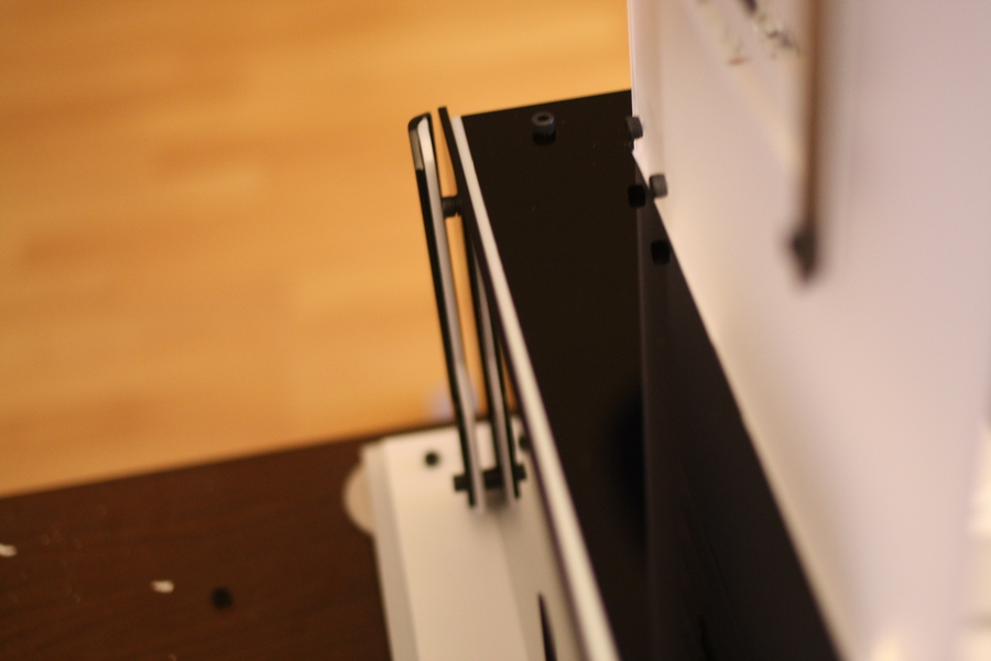

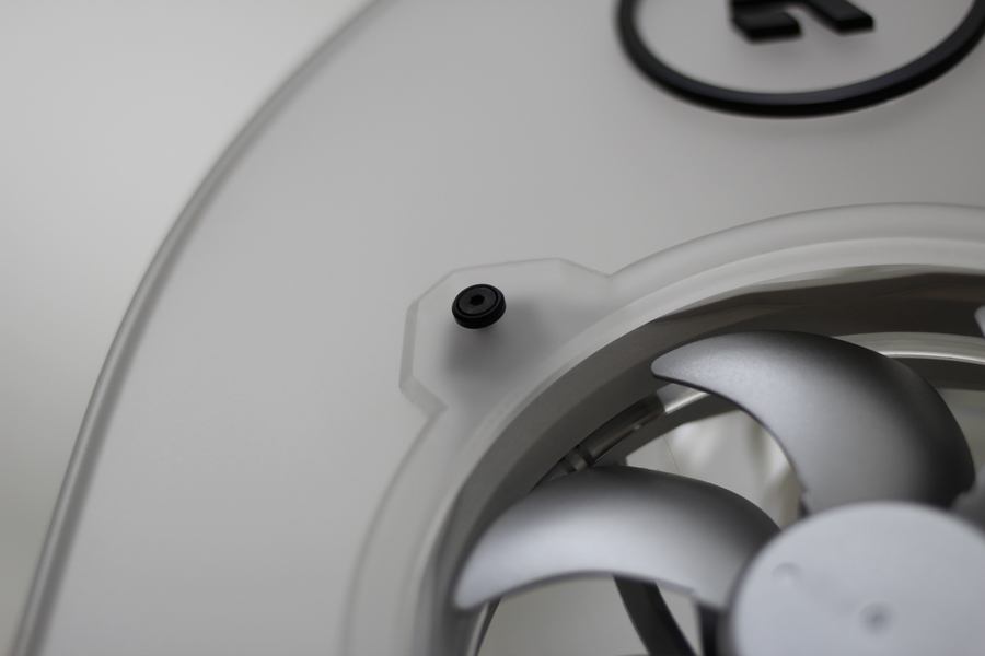

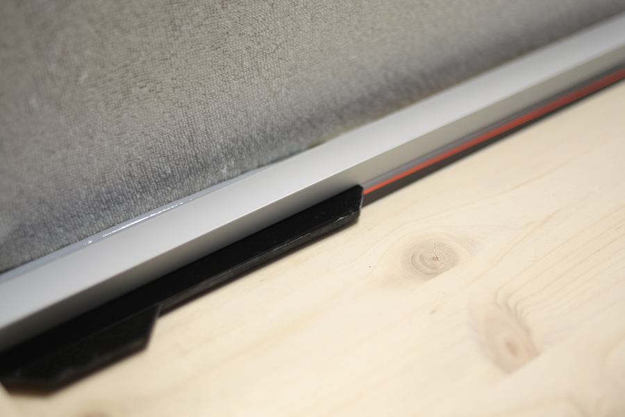

die kleinen gebogenen Stücke für hinten habe ich mit einem Abstandhalter zusammen mit den Case Schrauben befestigt
Nein ich wollte es nicht bündig, der Abstand ist bewusst gewählt da man den Spalt so oder so Wahrgenommen hätte und ein verkleben hätte die Schrauben verdeckt

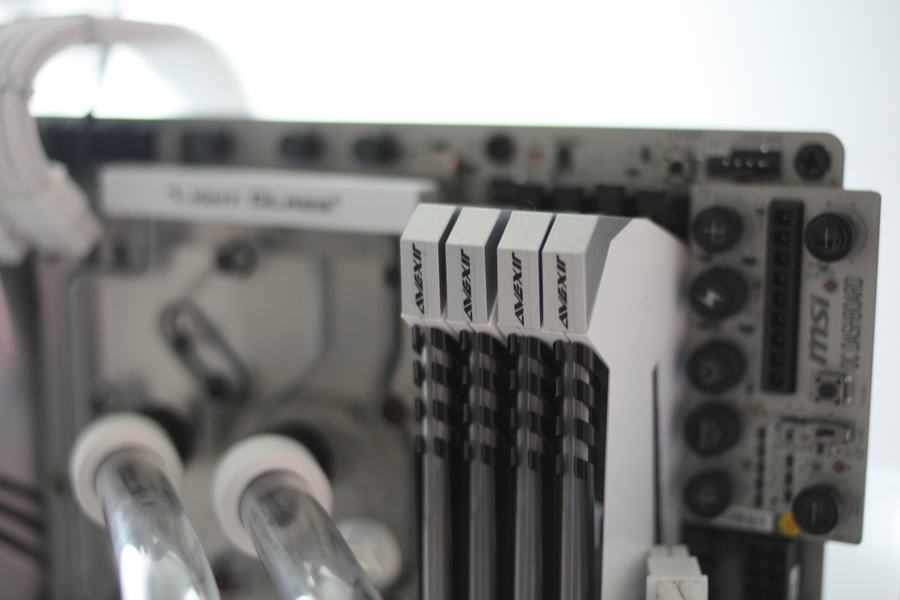

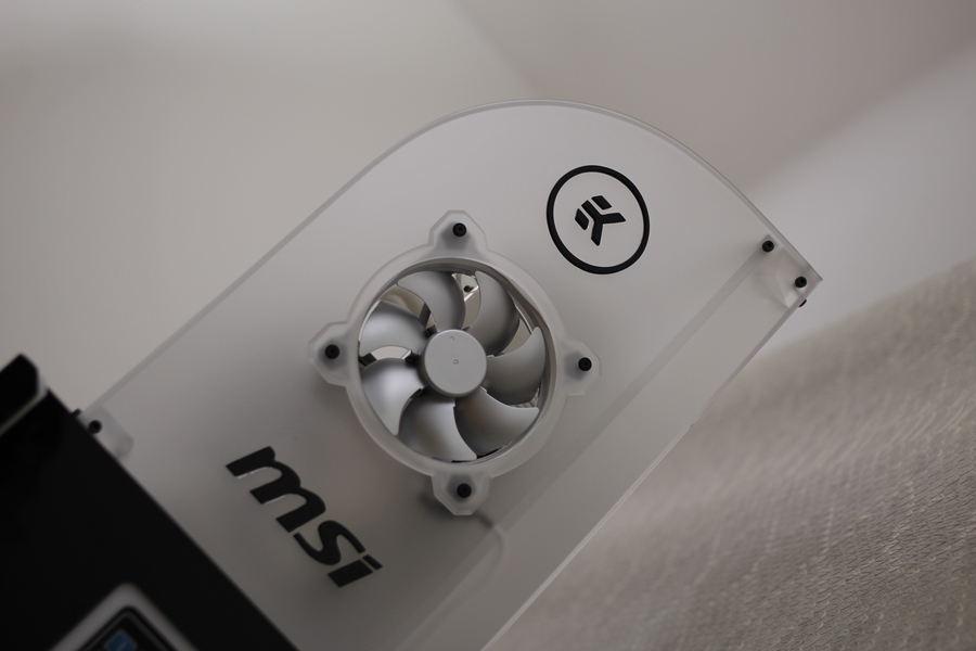

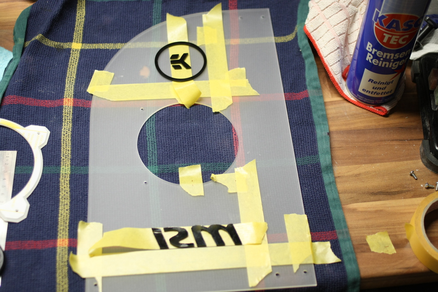

letzte Woche habe ich noch die fehlenden Decals erstellt und konnt mir diese am Wochenende abholen.
Ich musste wieder alles selbst entgittern.

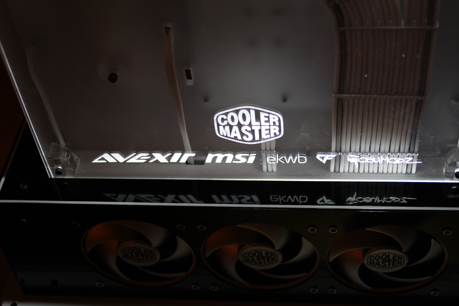

dies kommt auf das hintere Window ganz nach unten
der Avexir Schriftzug, bei 1,6mm Schrifthöhe musste ich normale Aufkleber nehmen
und noch ein paar Kleinigkeiten die später auf den Finalpics zu sehen sind ;-)

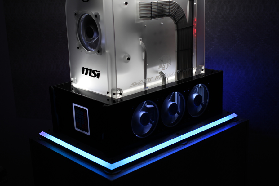

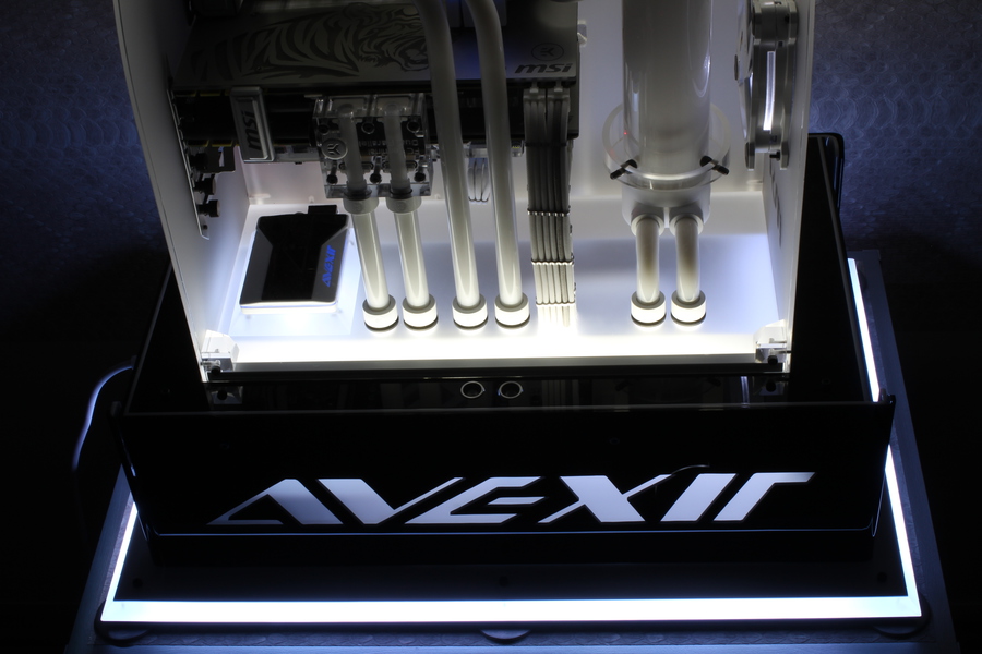

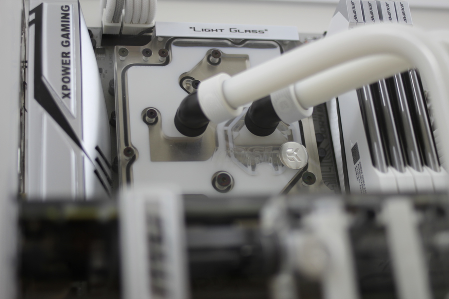

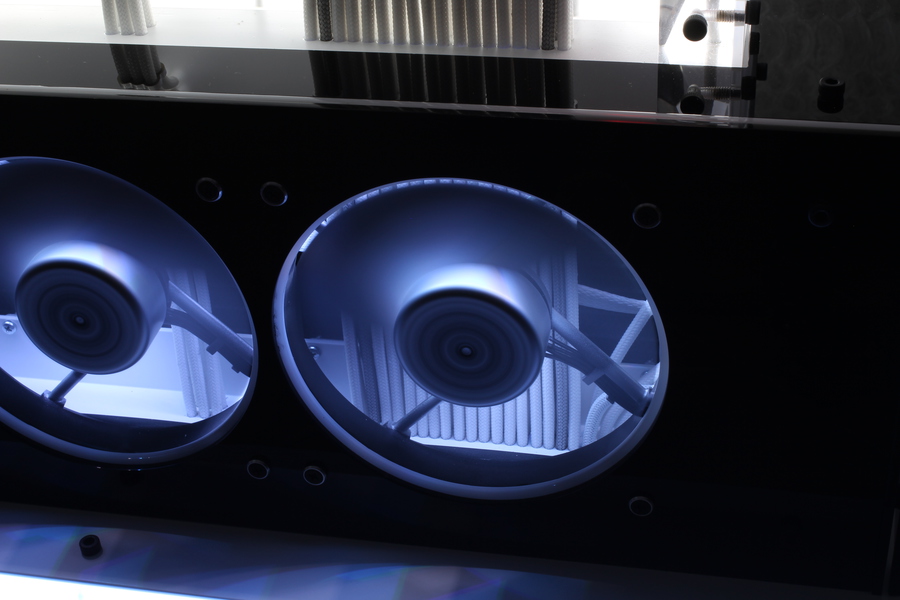

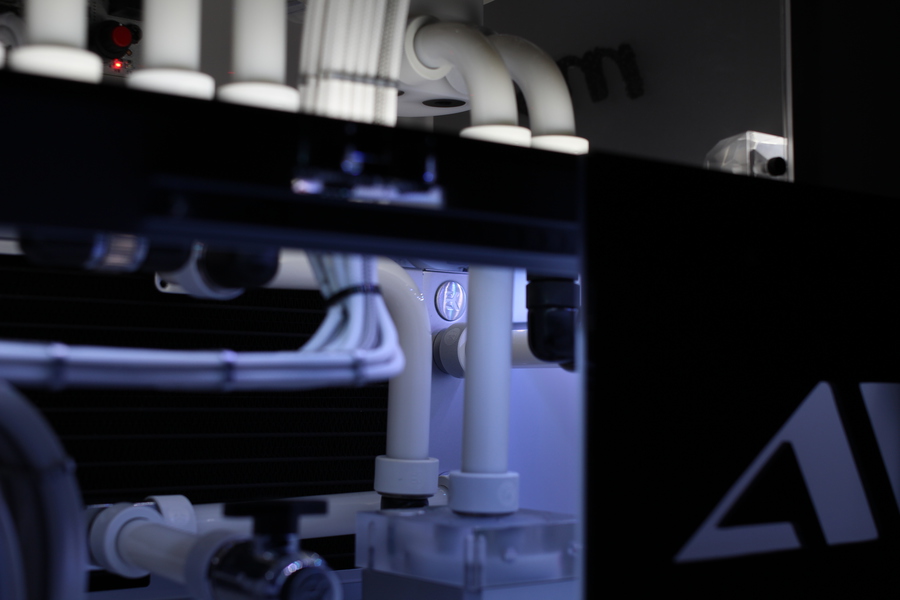

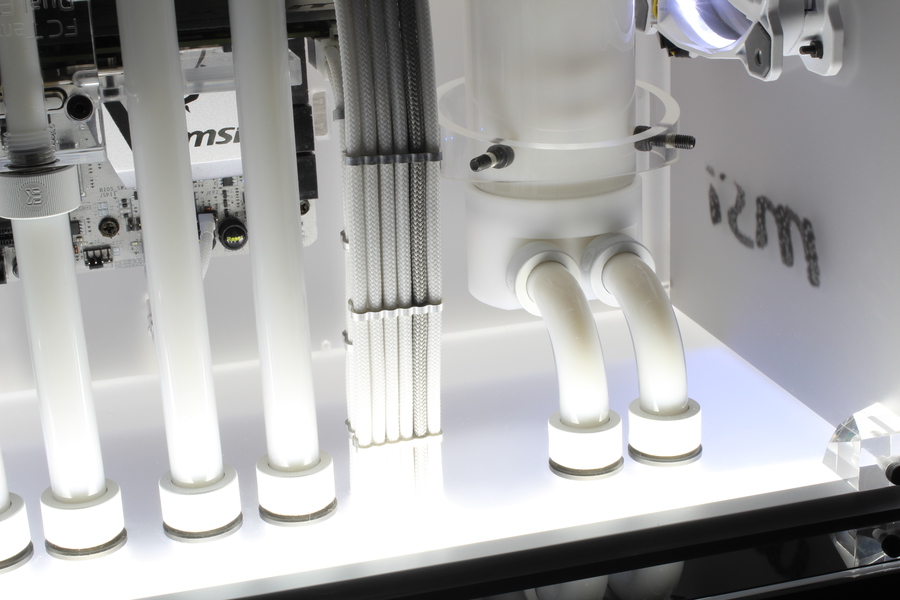

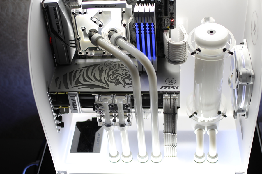

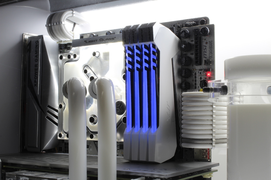

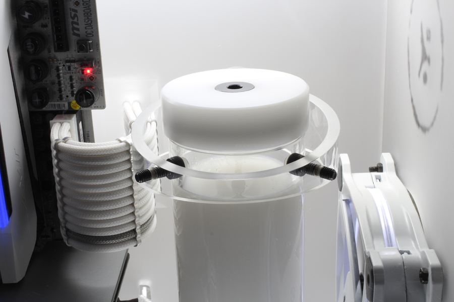

so, die Beleuchtung der Hardware selbst, war irgendwie nicht ganz so wie ich es erwartet hatte, also habe ich beschlossen den TE-Block von oben mit einem kleinen Strip zu beleuchten womit auch gleich die GPU Back Plates mit beleuchtet werden.

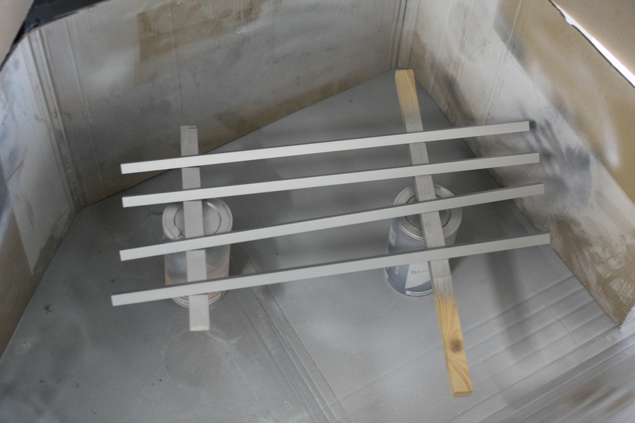

Also noch einen kleine Winkel zurecht geschnitten ,grundiert und lackiert
den Strom dann gleich vom oberen S-Light geklaut, das Kabel liegt somit genau hinter den ATX Steckern und ist nicht sichtbar

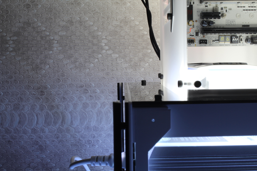

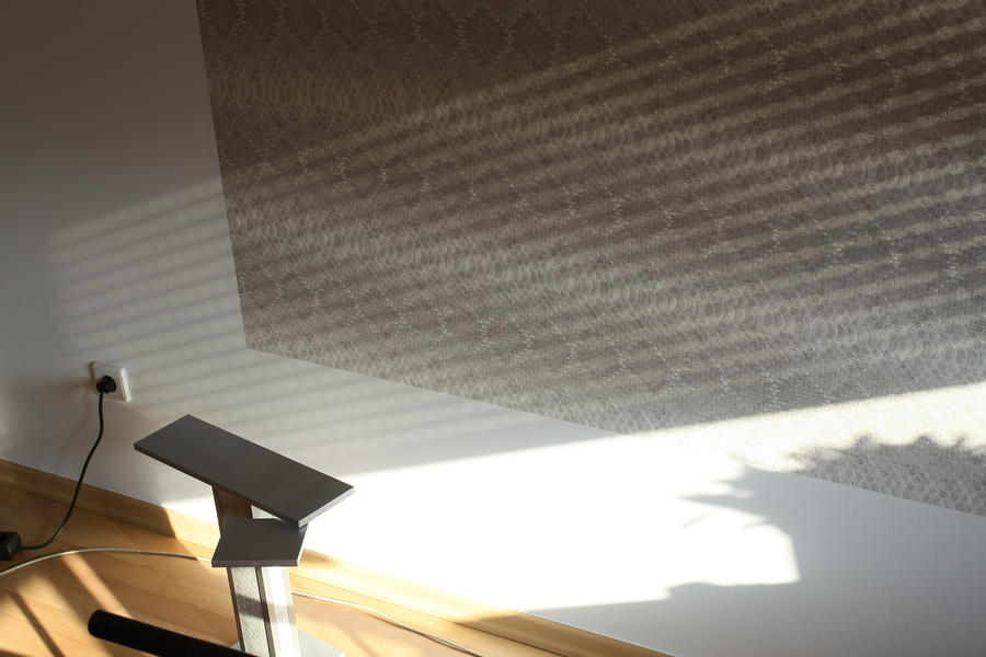

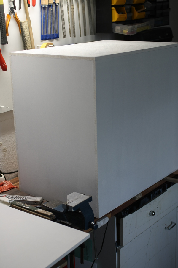

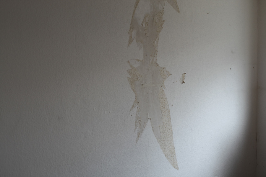

Fürs Fotoshooting wollte ich etwas besonders aber ein passendes Museum hab ich nicht in meiner Nähe und ein Schmuckladen/Juwelier brauch ich als Maler gar nicht erst fragen.

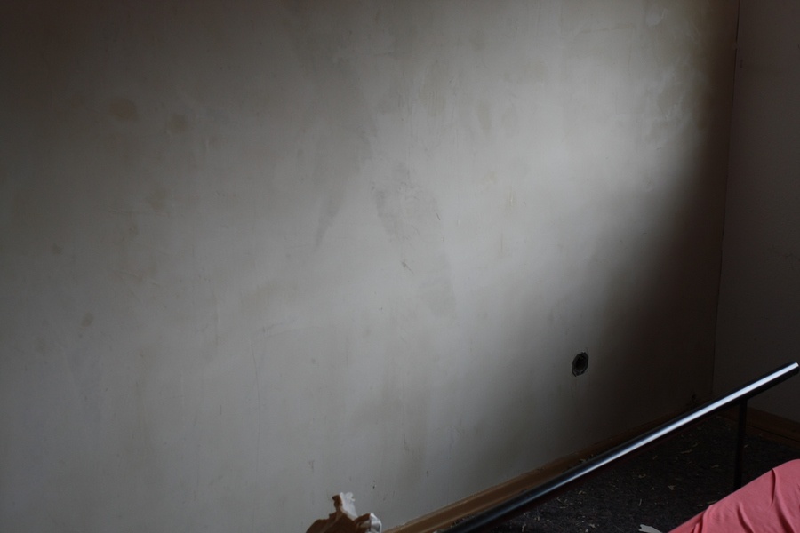

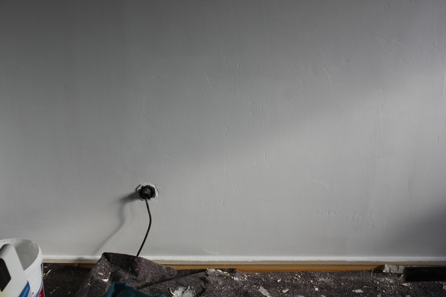

Also hab ich kurzer Hand mal meine Schlafzimmer Wand neu gestaltet.
Tapete entfernt
komplett gespachtelt, grundiert und zwei mal weiß gestrichen
dann mittig eine Schlangenleder Tapete geklebt

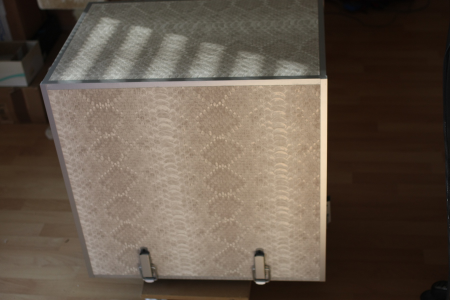

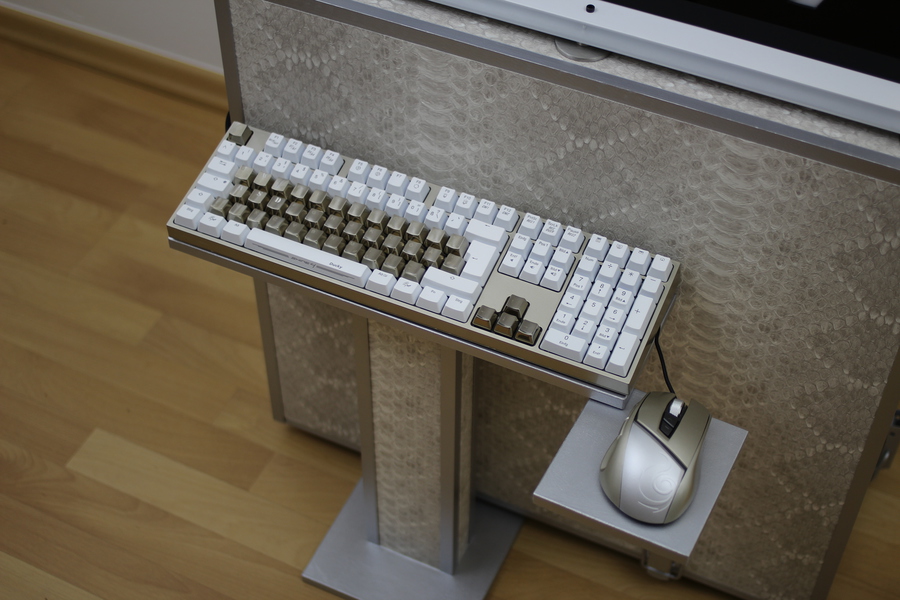

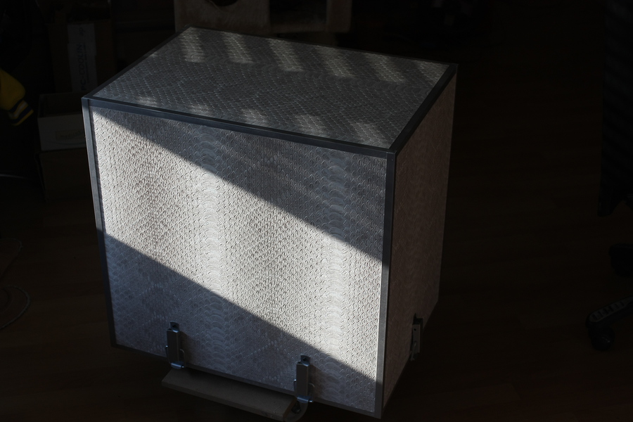

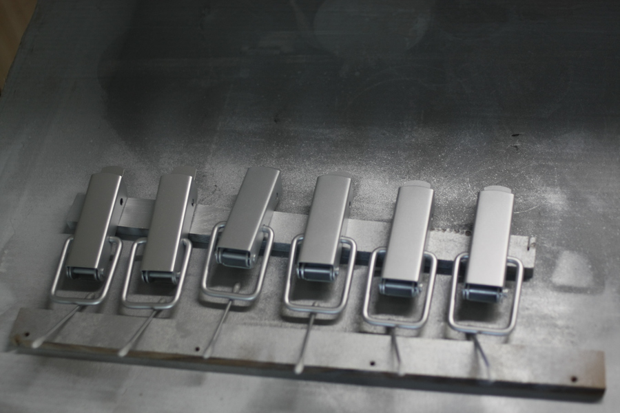

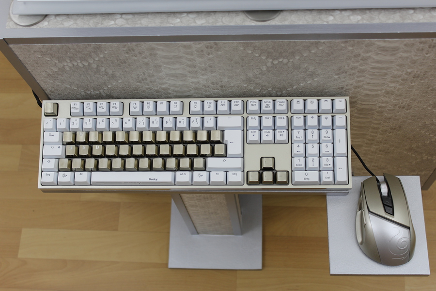

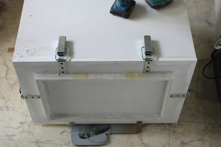

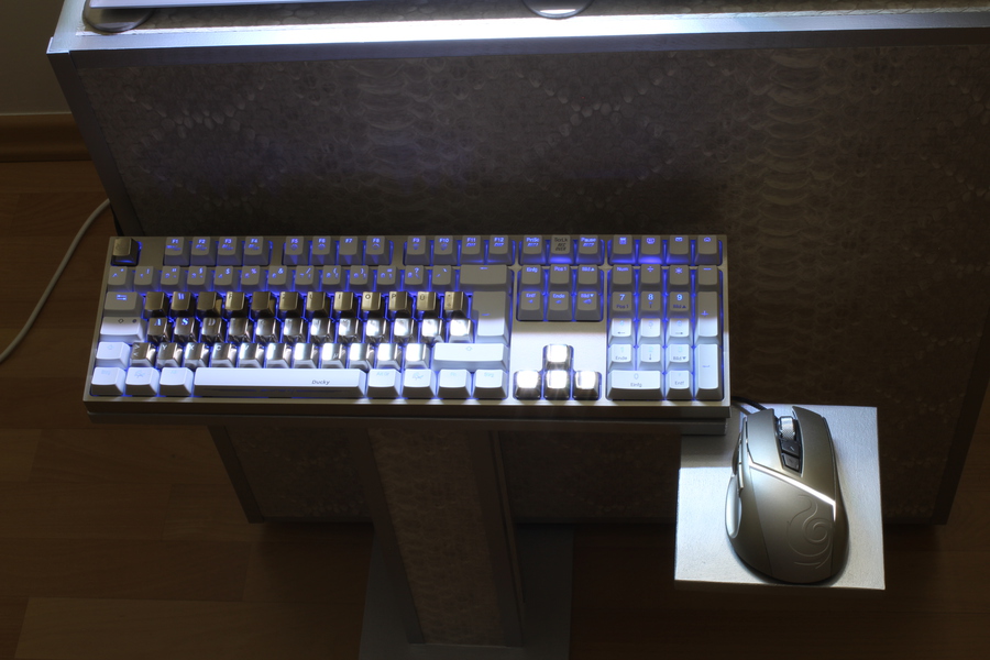

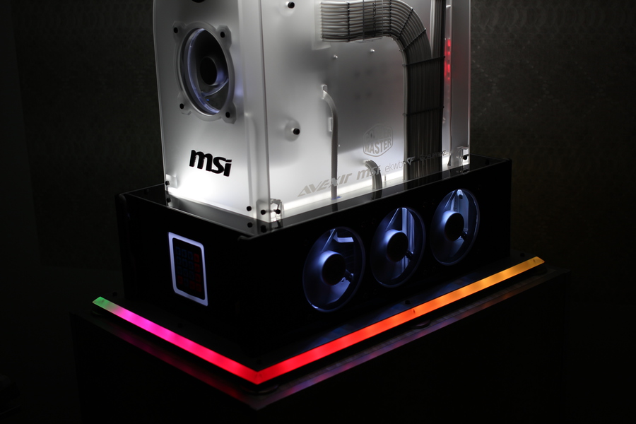

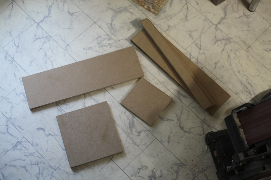

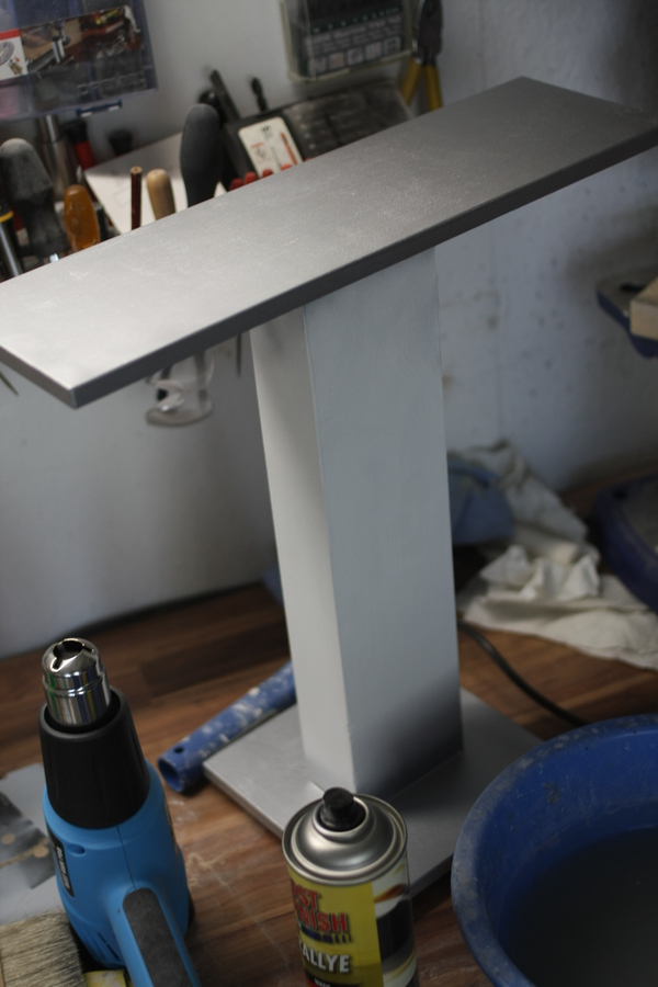

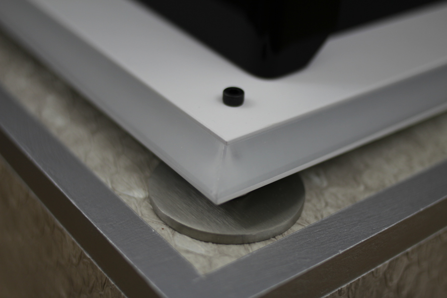

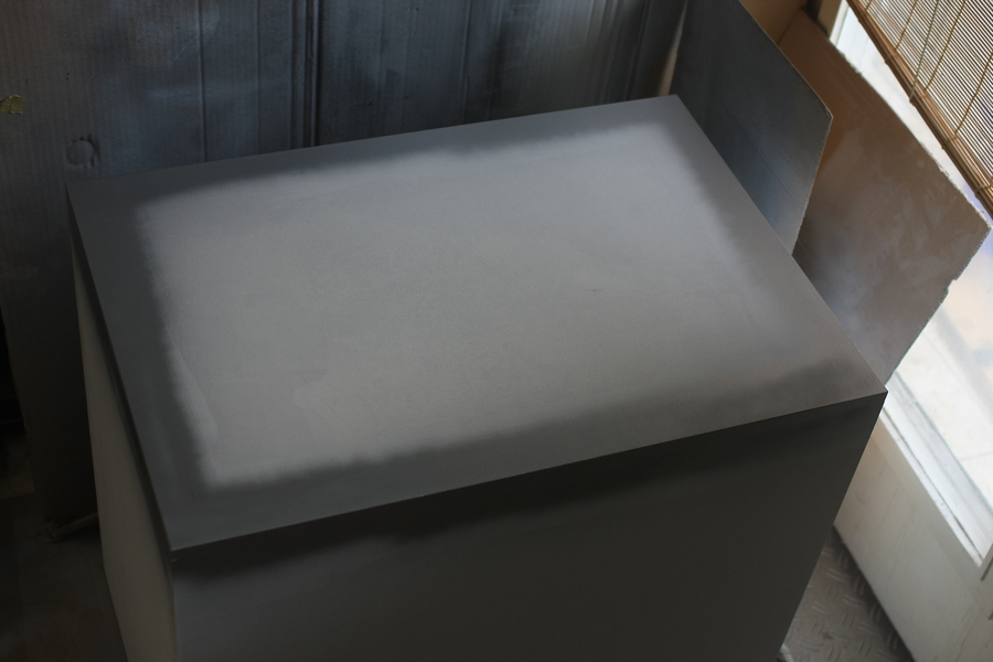

passend dazu oder auch umgekehrt habe ich mir dieses Wochenende noch einen Stand für das Case und die Tastatur, Maus gebaut.
Der Stand für das Case ist eine Transportbox worauf ich das Case dann mit Folie wie auf einer Euro Palette schnallen kann.

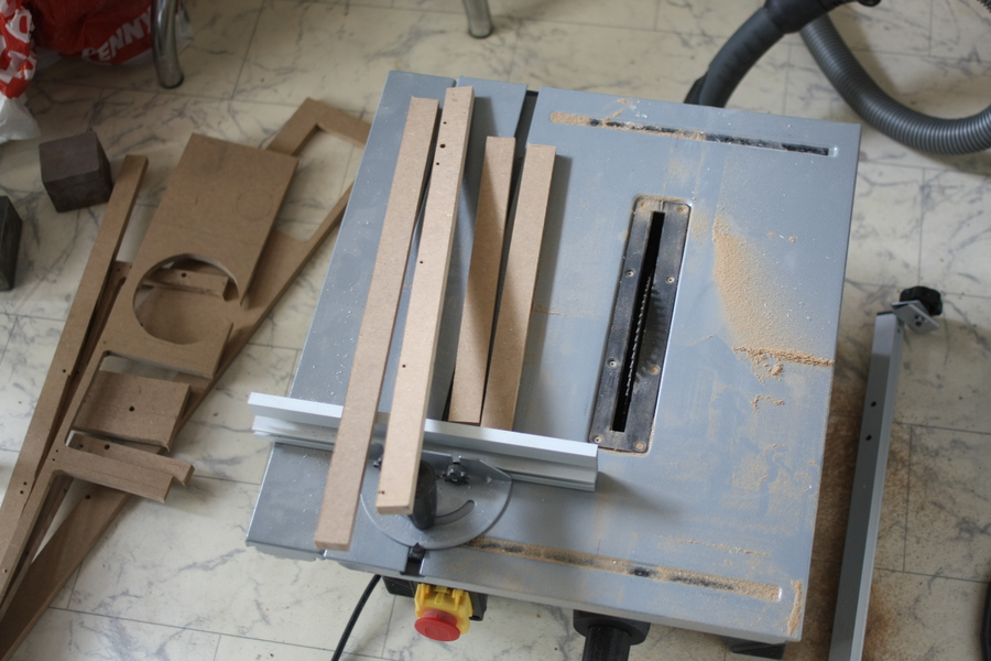

Erstmal im Baumarkt alle Materialien Gekauft, die Tapete hatte ich letzte Woche im Internet bestellt
aus alten Resten habe ich ein paar Streifen für den Boden geschnitten

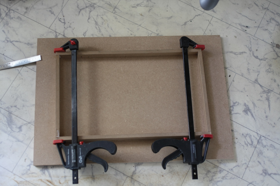

diese dann miteinander und auf den Boden verleimt

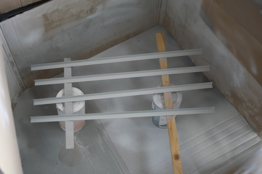

Winkel zurecht geschnitten und grundiert
die ganze Kiste miteinander verleimt und einmal grundiert

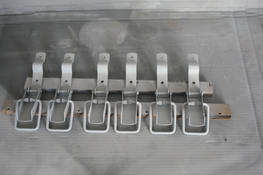

Winkel in Silber lackiert
Der Stand für die Tastatur genauso, zugeschnitten und alles miteinander verleimt
an der Kiste noch Spannverschlüsse montiert
und danch auch noch grundiert und lackiert
entsprechende Bereiche an den Stands auch noch lackiert
hat imma noch nicht gereicht :wall::lol:

und zum Schluss dann die Tapete geklebt und danach die Winkel auf die Kanten

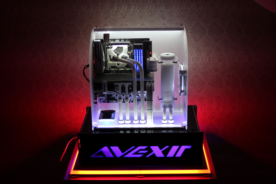

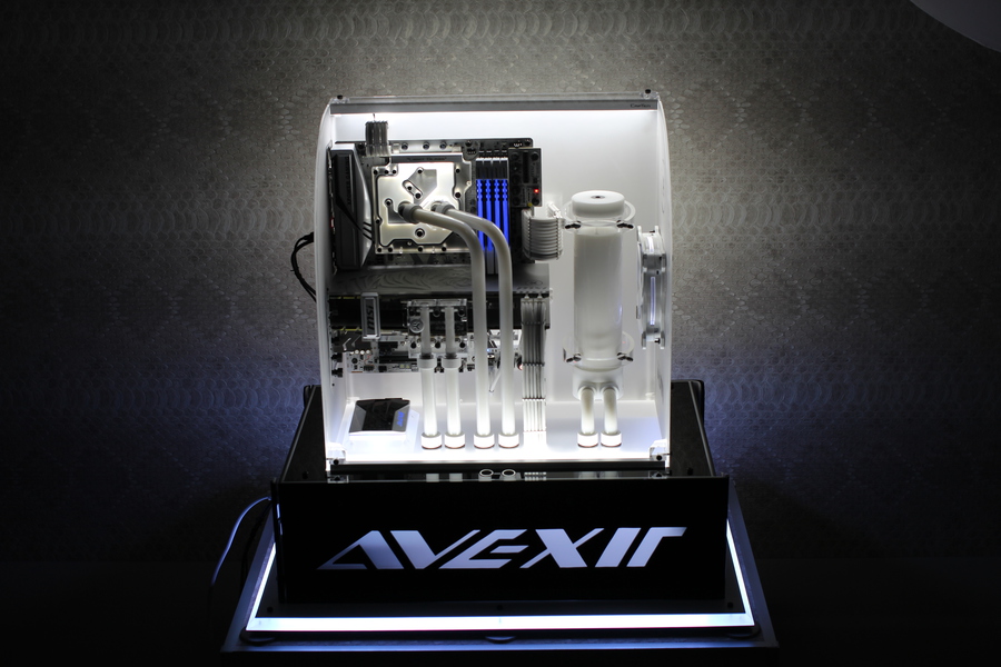

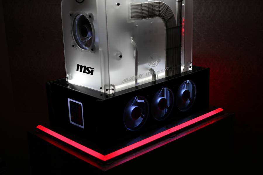

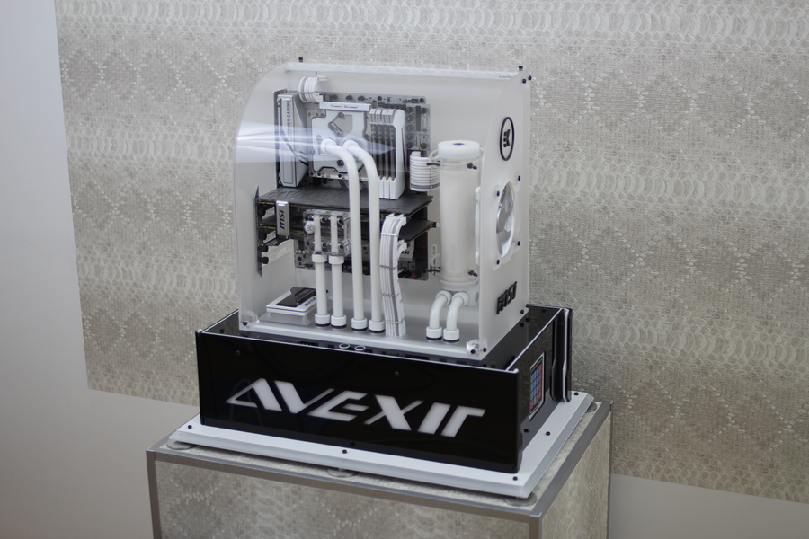

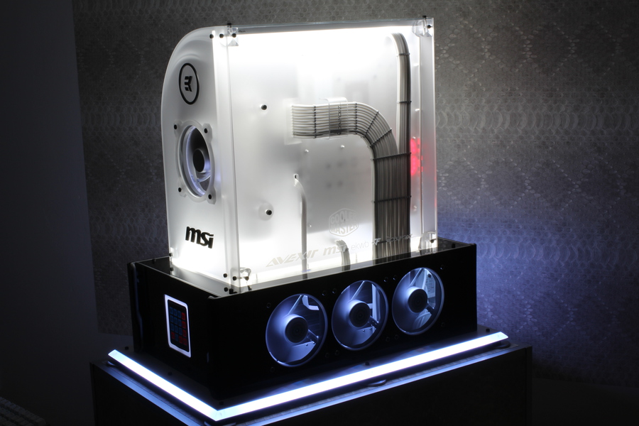

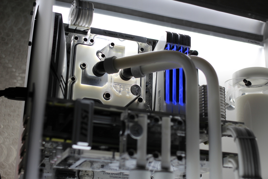

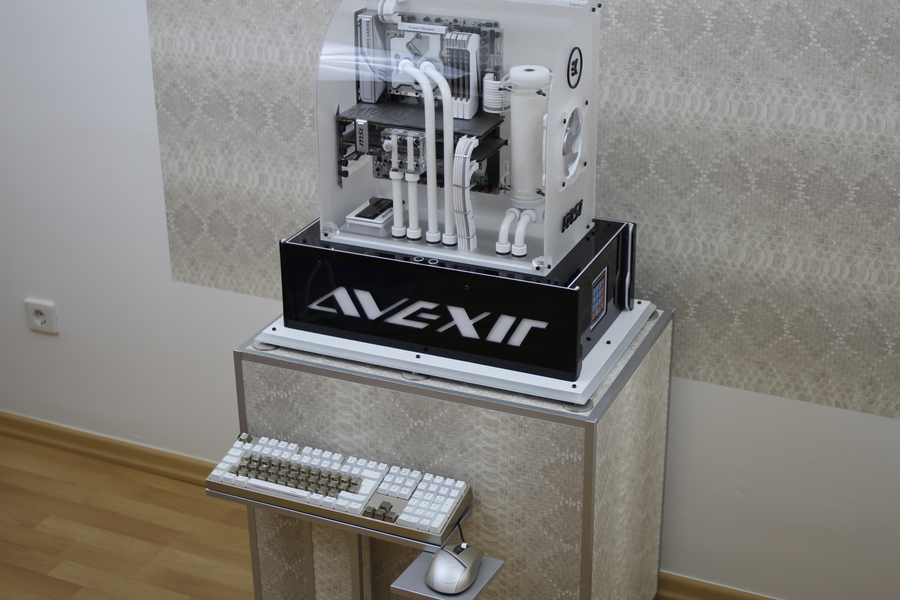

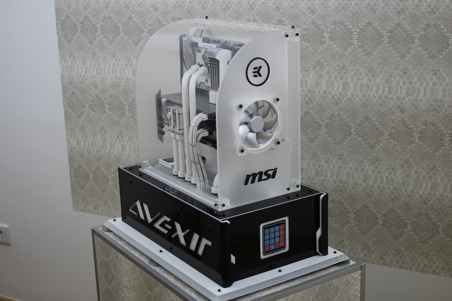

Okay "thats it".

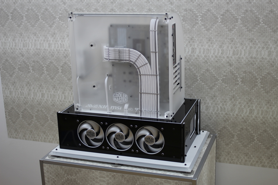

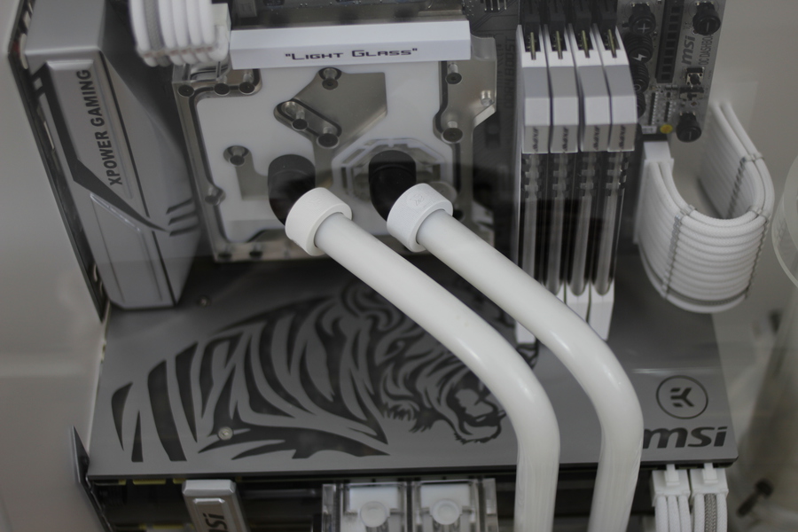

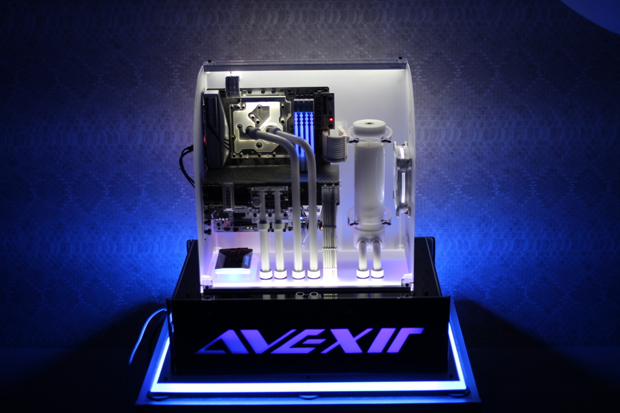

System habe ich gestern befüllt und den leaktest gemacht, alles im grünen Bereich.
Morgen mache ich die Final pics und werde sie dann spätesten übermorgen posten! :-)
So das war es , jetzt sind alle Bilder online, man bin ich gespannt wie die Fotos morgen werden :sabber::D
Was soll man sagen? :hail::hail::hail::hail::hail::hail::hail::hail::hail::hail::hail::hail::hail::hail::hail::hail::hail::hail::hail::hail::hail::hail::hail::hail::hail::hail::hail:
Gibt net genug betende Heinis die ich posten könnte xD
Am geilsten finde ich noch immer deine Kabelverlegung, einfach nur himmlisch diese Symmetrie :D

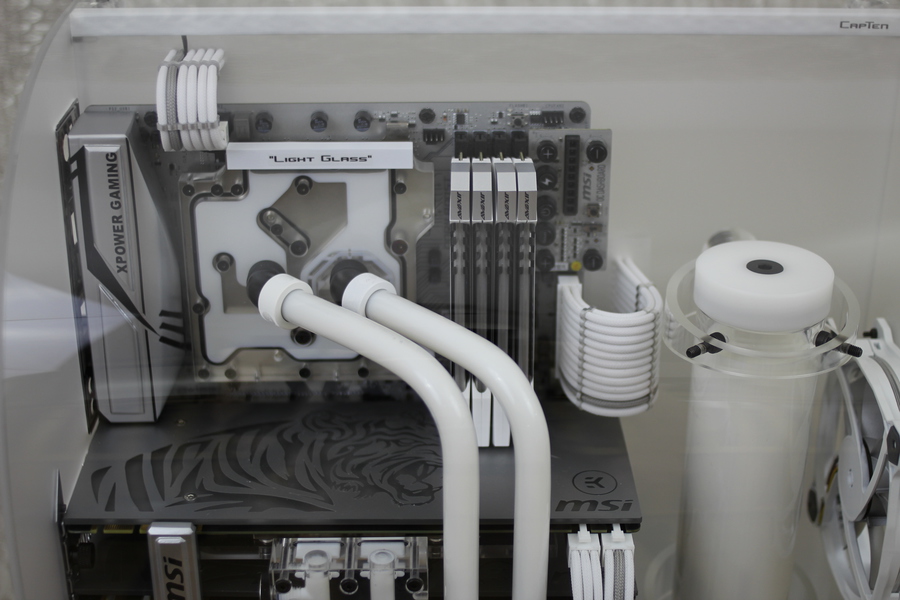

Also nun geht's los!
Ich habe eine grobe Auswahl aller Bilder getroffen aber weil ich nichts zu verbergen habe und ja sehr viel Arbeit in diesem PRojekt steckt,
bekommt ihr jetzt Bilder von allen möglichen Perspektiven genau wie verschiedenen Lichtverhältnissen.
Ich hoffe ich habe keine Details vergessen. :D
"Light Glass" bei Tag ausgeschaltet
gleich geht's weiter :hmm::ugly:
"Light Glass" bei Nacht eingeschaltet
in blau
in weiß
ein bisschen hab ich noch :devil:
"Light Glass" bei Nacht mit verschiedenen Lichtspielen
Alarm Modus(rote LED)
währen die Tür auf geht (orangene LED)
und ein paar Regenbogen Effekte
Okay, schön war es!
Ich werde nun noch ein Video zu dem ganzen basteln, hoffe das in 2 Wochen hin zu kriegen.
Also bis demnächst! :thumbsup:​

Mein allertiefsten Respekt für diese Arbeit.
Aber das Stromkabel geht mal garnicht, da musst dir noch was optisch besseres einfallen lassen xD
