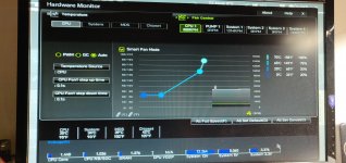

Was soll ich damit testen?
Solange machen bis er nicht mehr startet?
Xmp an und 2666 MHZ bringt diese Ergebnisse angehängt. Bringt das was weiter?
Bei 2733Mhz im Bios auch keine Änderung der Daten. Ddr voltage pendelt zwischen 1376 und 1380 V

Um sicher zu gehen, das der Speicher so wie CPU nicht bis an das Übermaß übertaktet ist und deshalb BSOD'S etc. entstehen.
Als nächstes das Netzteil testen.
Und dann bleibt, wie schon geschrieben das Board und die CPU übrig.
