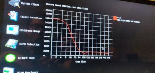

Habe den Benchmark vom Ram (habe nur einen drin) mal laufen lassen. Angehängt ein Bild davon. Gerade eben läuft der Memtest86.
Update: memetest86 läuft seit 1;34h. Kein Absturz währenddessen und 3 von 4 Durchgänge passiert.

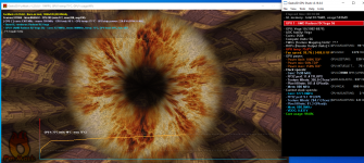

Furmark-Bild hänge ich eben an. Oder soll ich nen Belastungstest machen? Hab die Vega in den Stromsparmodus gepackt.

Belastungstest lief 10 Minuten. Im Anhang die Werte meiner GPU.
