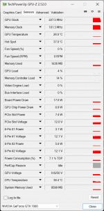

Moin,
nach langer Zeit muss ich mich mal an euch wenden.
Habe seit einiger Zeit (ca. 1-2 Monate) mit Bluescreens und Abstürzen zukämpfen.
Wie äußert sich der Fehler?
- es sind nicht immer Bluescreens, aber wenn dann zu 90% mit der Meldung CRITICAL PROCESS DIED
- häufig fährt der Rechner auch einfach nur neu hoch
- selten passiert es auch das der Rechner bei einem Neustart direkt hängen bleibt (der Moment in dem nur der Strich _ oben Links ist)
Wann trat das Problem das erste mal auf?
Das erste mal passierte das im Herbst letzten Jahres, da kam es öfter zu den Abstürzen während Overwatch gespielt wurde. (Meist erst nach einiger Zeit) Daraufhin hab ich Win 10 komplett neu Installiert und das Problem war vorerst weg.
Wann treten die Probleme auf?
Nach einiger Zeit kam das Problem wieder.
In 99% der Fällen beim zocken, leider nicht so einfach zu reproduzieren.
Mal stürzt es direkt beim Start des Spiels auf, aber manchmal geht es auch 1-2 Stunden gut.
Mit Furmark konnte ich es auch ab und zu erzwingen.
Ist das Problem Reproduzierbar?
Leider nicht zuverlässig. Hab bereits mehrere Grafikbenchmarks über lange Zeit laufen lassen (mehrere Stunden). Bei RAM und CPU Benchmarks konnte es bisher gar nicht reproduziert werden, wenn dann in Kombination mit einem 3D Benchmark.
Was wurde bereits unternommen?
- Upgrade auf Win11
- Neue CPU
- Überprüfen der Stecker
- anschließen eines Zweiten Netzteils nur für die GPU
- Überprüfen der Win Installation (unter anderem -> sfc scannow -> hatte auch was gefunden, aber keine Besserung)
- Überprüfen der Festplatten (chkdsk und SMART)
- 5x Memtest a 8h (einmal wurde ein Problem gefunden, danach nie wieder; auch explizite Checks auf dieses Addressbereich nicht)
- Temperaturen gecheckt
- BIOS Update
- Treiber aktualisiert
- CSM Mode im BIOS umgestellt
Hatte bis vor kurzem den Window Dump auf Volles Abbield zu stehen, weshalb ich mal da snipped aus der Analyse in WinDbg anhänge.
Was mich bei dem Dump allerdings etwas irritiert, ist die Tatsache das dort Win 10 als OSNAME steht, obwohl Win 11 installiert ist (Upgrade).
Weiterhin hänge ich mal möglichst alles an Infos an was ich so habe![Fettes Grinsen :D :D](/styles/ctec/images/smilies/biggrin1.gif)
Meine Vermutung bleibt weiterhin ein Defekt der Grafikkarte, allerdings kann ich die Aufgrund meiner Wasserkühlung nicht mal eben tauschen.
Evtl. hat ja hier noch jemand einen Rat und kann mir helfen![Glücklich :) :)](/styles/ctec/images/smilies/smiley.gif)
Danke und einen schönen Abend
