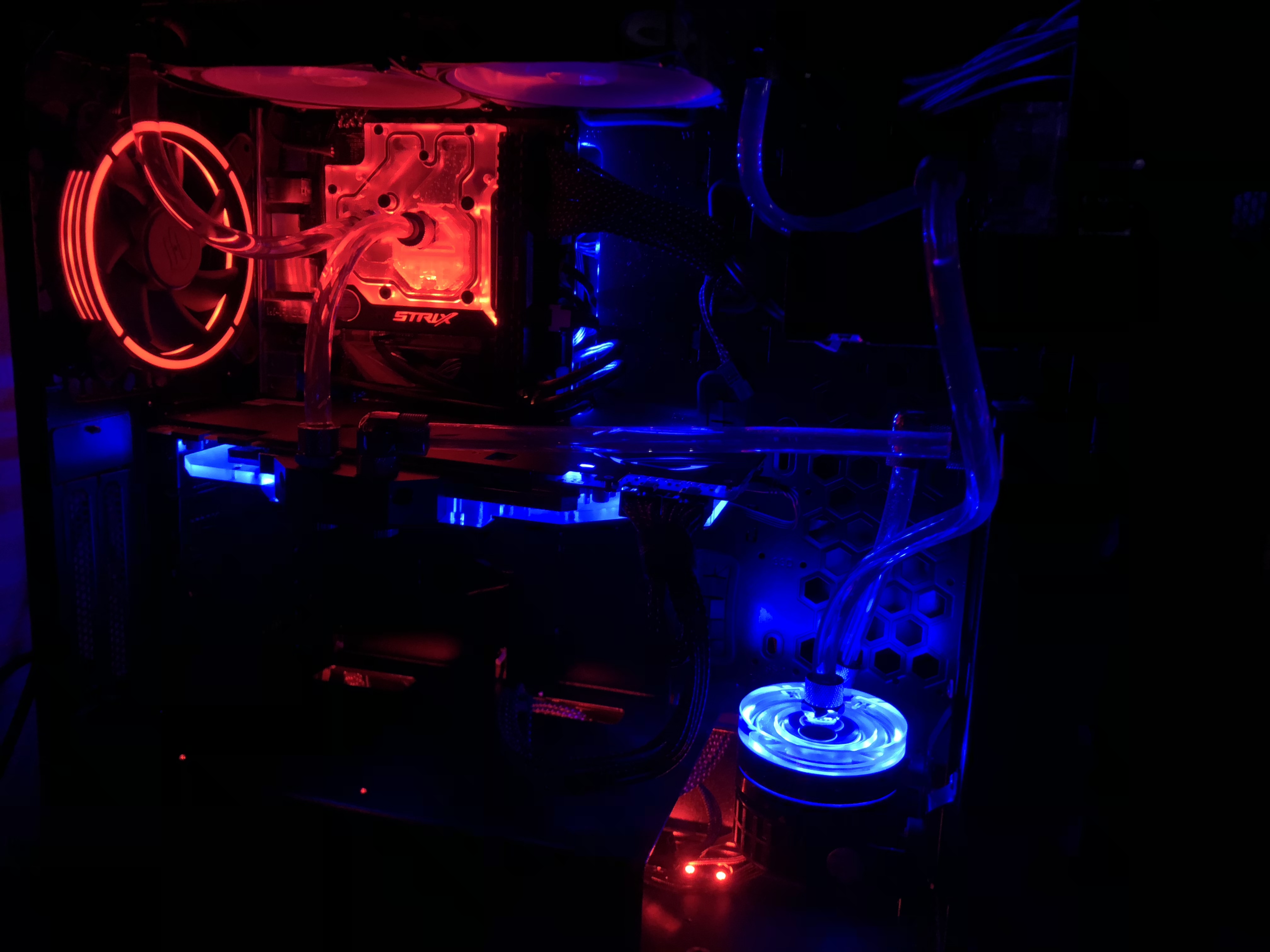

Also wollte mal Rückmeldung geben.
Habe mir die EK D5 PWM gegönnt. (Echt nicht so günstig das Teil)
EK Water Blocks EK-XTOP Revo D5 RGB PWM - Plexi (inkl.…
Aber auf 40-60% ist das Teil echt silent (hätte ich nicht gedacht) EK hat da gute Vibrationsdämpfer beigelegt...
Nun ist das Lagersummen meiner Noiseblocker NB B12-PS bei 800 u/min tatsächlich lauter wie alles andre ;-)
Danke für eure Tips.
