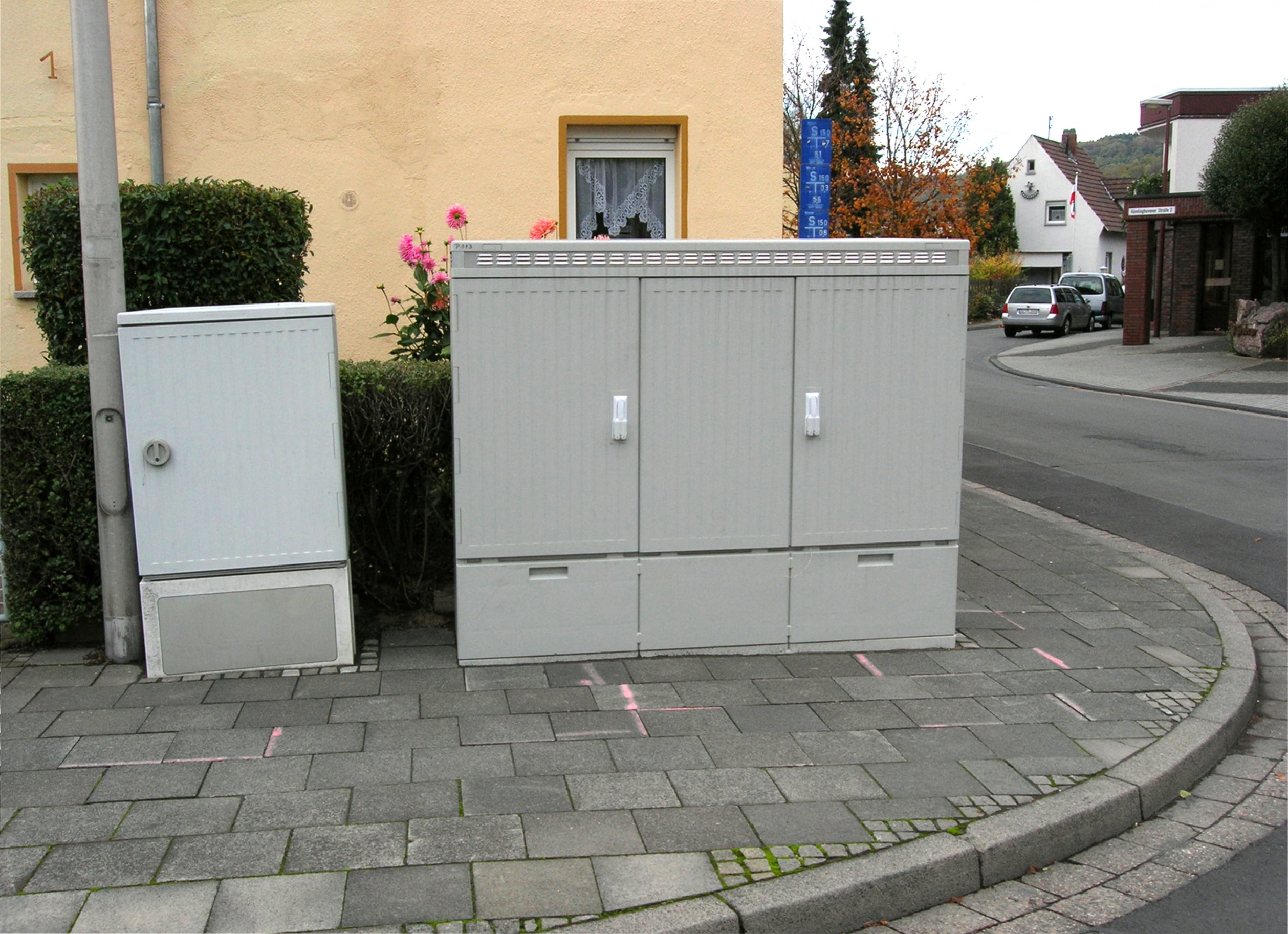

Was du @BloodSteam mit DSLAM meinst ist übrigens der DSL-Splitter. Dieser ist dafür da, das analoge oder ISDN-Telefonsignal vom DSL-Signal zu trennen und Telefon und DSL-Modem gleichzeitig anschließen zu können. Bei einem "All-IP"-Anschluss mit Internet-Telefonie ist dieser aber nicht mehr notwendig. Du brauchst ihn an dieser Stelle, um das DSL-Signal über Drähte an das Modem zu bringen. Alternativ könntest du über ein spezielles TAE-Stecker-auf-RJ-11 Kabel gehen.

Meinst du mit DSL-Splitter so einen Kasten hier?
