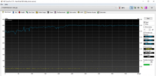

Hast Du mal die Platten getestet:
https://crystalmark.info/en/software/crystaldiskinfo/ ,
http://www.hdtune.com/download.html (Screen "Benchmark"; durchlaufen lassen!) ?
Hab die Tests mal Durchlaufen lassen, hab keine Ahnung von den Werten aber die sehen für mich eigentlich ziemlich normal aus. Bis auf die SanDisk (LaufwerkE).

Die Sandisk hat erhebliche Einbrüche bis auf USB-1 Geschwindigkeit.
Die würde ich sichern, neu formatieren und neu bespielen, wenn es die Systemplatte nicht ist.

So sollte das sehr lange aussehen (mal die Zahlen nicht beachten):

So ich hab jetzt alle Dateien von der Sandisk runter. Leider konnte ich sie aus irgendeinem Grund nicht formatieren. Hab noch einmal TrunePro durchlaufen lassen. Sieht schon weniger auffällig aus. Ich denke aber das ich trotzdem Morgen eine neue SSD kaufen werde. Wenn ich sie Eingebaut hab geb ich nochmal ein update ob es besser geworden ist.
