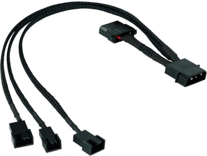

Naja, ich konnte mir zumindest ein Kabel für den Lüfter (Molex auf 4 Pin) besorgen und testen, ob das Netzteil funktioniert. Das tut es. Sogar der Lüfter des Netzteils lief direkt an.
