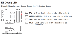

Und die CPU Leuchte hat geleuchtet. Aber sollte normal sein

Wenn die CPU fehlt oder defekt ist leuchtet die LED. Bin mir jetzt nicht ganz sicher, wie du das mit der CPU LED meinst? War die CPU montiert und die LED leuchtet? Das deutet dann auf ein Defekt mit der CPU hin.
