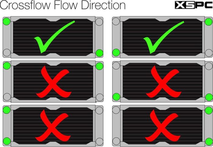

Interessant sind auch die XSPC Crossflow ultrathin Radiatoren. Sie sind ~10mm dünner und ermöglichen eine variablere Verschlauchung:
XSPC TX360 Crossflow ultrathin ab €'*'69,84 (2019) | Preisvergleich Geizhals Deutschland
XSPC TX240 Crossflow ultrathin ab €'*'59,84 (2019) | Preisvergleich Geizhals Deutschland
