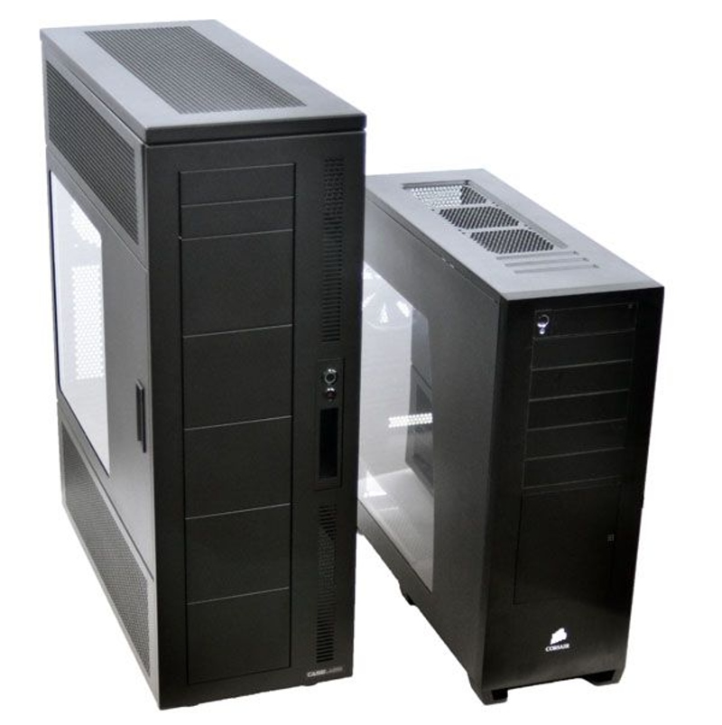

Wenns eine Nummer größer sein soll. :D
Kleine Anmerkung. der kleine Kasten rechts ist dein 800D.

hrhr nee.
Wenn dann kleiner und leichter.. denke atm an Corsair Carbide Air 540 Cube herum.
