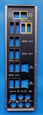

  • Asus X99-E WS Sockel 2011-v3 Mainboard
    • 1 Kondensator und der 1. PCIe Slot wurden ersetzt (siehe Fotos)
    • Der 2. PCIe Slot ist beim MFD Löten des Kondensators versehentlich etwas angeschmolzen (siehe Fotos), ich habe diesen seit dem nicht mehr getestet
    • Aktuell installierte BIOS-Version: Version 4001
    • inkl. Blende
    • 60€ inkl. versichertem Versand als Paket
