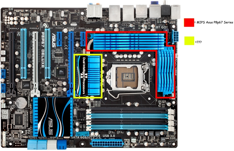

Ich stehe vor dem gleichen Problem, wie du hd0h :D ich will auch mein Deluxe unterwasser setzen.
Ich vermute einfach mal, dass der Spawa-Kühler von MIPS passt, denn das Pro und das EVO nutzen beide ein 12+2 Phasiges Power-Design, genau wie das Deluxe.
(Quelle: Asus Homepage jeweils bei den einzelnen Board unter "Spezifikationen" und dann "ASUS Unique Features" und "ASUS Digital Power Design"
daher vermute ich einfach, dass auch der Loch-Abstand der selbe sein könnte.
was mir aber mehr sorgen macht, ist der Kasten unter dem CPU-Sockel, also der mit dem Aufdruck. "Dual Intelligent Processors". Ich weiß nicht, was für Chips sich unter diesem Teil befinden. Und wie diese gekühlt werden. Denn eine Heatpipe verbindet diesen Kasten ja mit den Spawa-Kühlern.
Ich hab mal ein Bild angehängt, um meine Erklärung genauer zu zeigen.
Die Southbridge, also die neben den PCi-express Slots kann denke ich ungekühlt bleiben, sie besitzt ja nichtmal eine Verbindung per heatpipe zu den SpaWas..
Schwini
EDIT: mir fällt gerade auf, dass die jeweils Linken SpaWa Kühler von Deluxe bzw. Evo/Pro verschiedene Befestigungen haben. Beim Deluxe wirken auf Grund der Heatpipe ein wenig nach oben versetzt. Beim evo und Pro ist die Position identisch.
Allerdings sind die oberen Spawa-Kühler von meiner Augen-Beurteilung identisch. Aber der MIPS Kühler ist ja zusammengeschlossen, also haben wir immer noch keine Lösung. :(

Dann frage ich mich aber ob der so warm wird, das der gekühlt werden sollte, oder ob Asus das nur fürs Aussehen gemacht hat.
Richtig im gelben Feld ist der PCH-Chip (Platform Controller Hub)! ;)
Der PCH sitzt noch einen Kühlkörper weiter. Was Asus unter dem anderne Block verbaut, muss man nachgucken - oder Asus fragen. Die meisten Boards, die einen derartigen Fake-NB-Kühler tragen, haben nichts oder ein paar Spannungswandler drunter.
Der P55 PCH hat, iirc, eine 5,5 W TDP - passive Kühlung reicht bequem aus, der Funktionsumfang ist schließlich kaum größer, als bei einer alten ICH-Southbridge.
(einen Temperatursensor hat das Ding afaik übrigens nicht, man sollte Posts, die eine bestimmte Temperatur angeben, also mit Skepsis betrachten)
