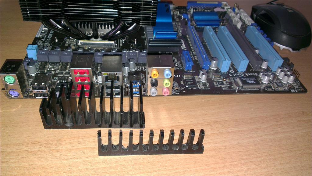

Da mein betagtes AM3 Board + CPU nun noch ein bissel durchhalten muss bis ich gewillt bin neue Hardware anzuschaffen,
betreibe ich den Phenom X6 1090T aktuell mit 3,6ghz @ 1,35V
Leider hat das Board keine Kühkörper auf den SpaWas so das diese bei längeren BF4 Sessions durchaus die 100C° Marke knacken
(gemessen mit einem Würth Infrarot-Laserthermometer)
Nun habe ich noch einen alten Kühlkörper rumliegen welcher fast ideal dafür war.
(über Sinn/Unsinn möchte ich hier nicht philosophieren)
Musste den nur noch ein bissl zurecht sägen.

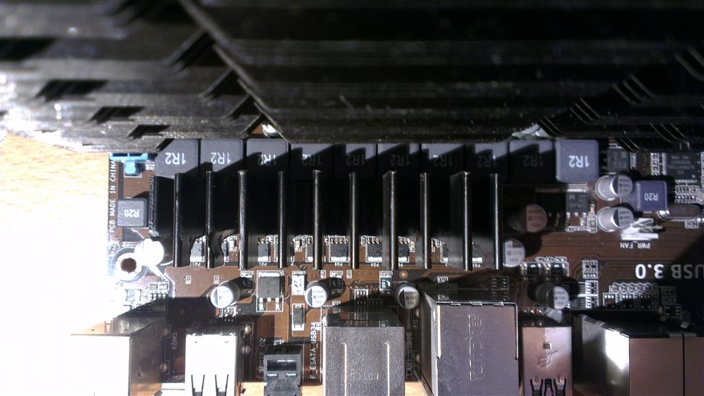

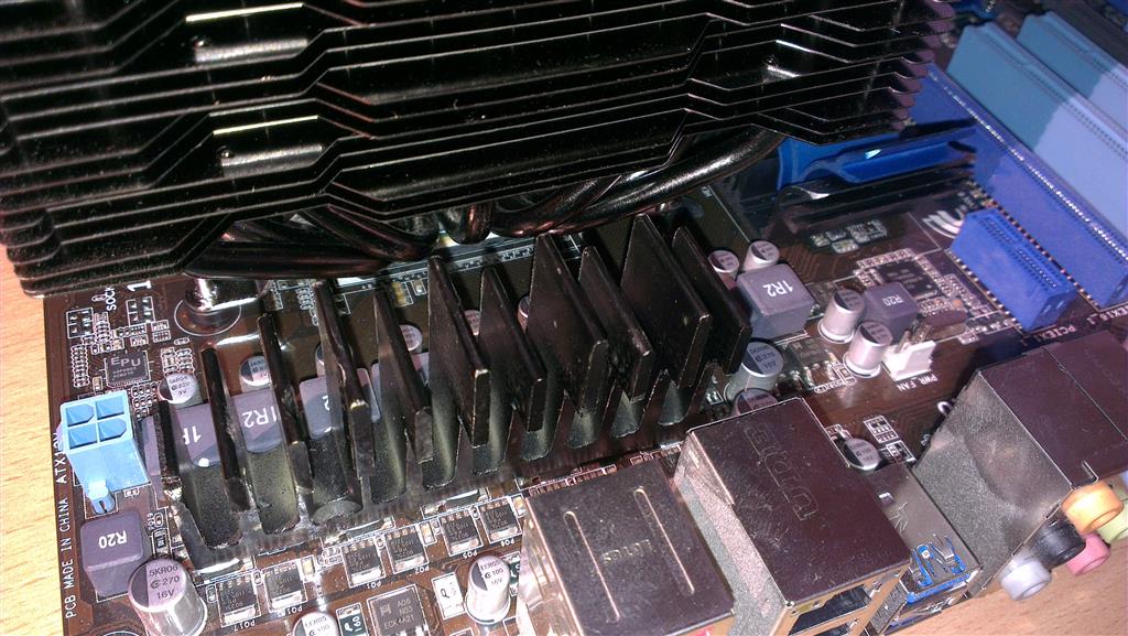

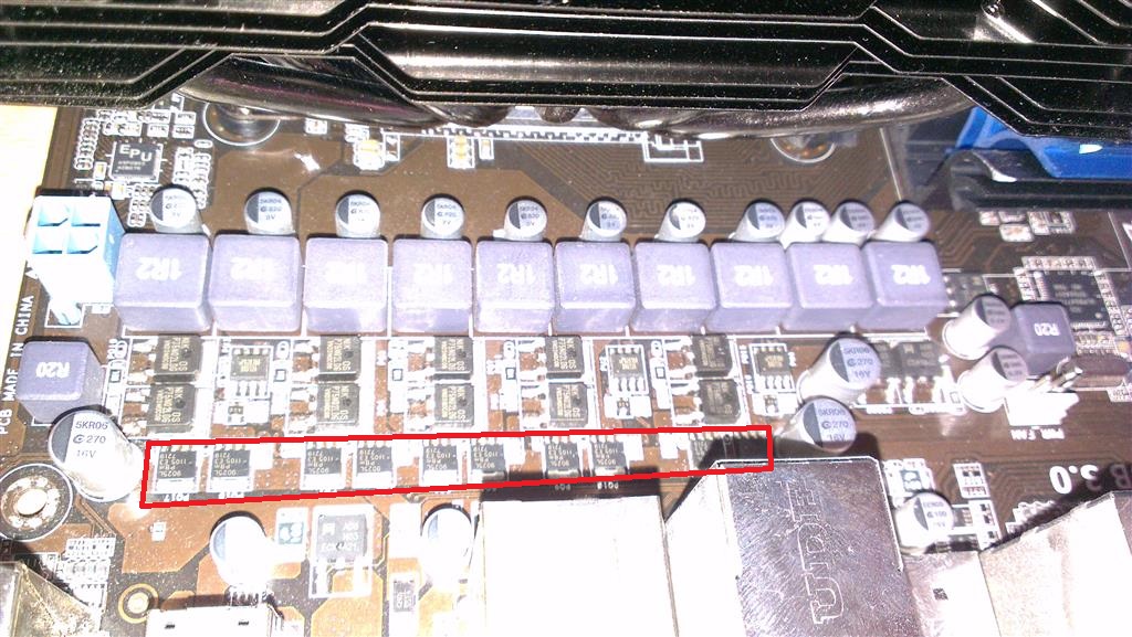

Auf den großen Spawas habe ich den nun schon mit Arctic Silver Wärmeleitkleber befestigt und mir stellt sich aber gerade die Frage ob die kleinen vorderen "Dinger" auch zu den Spawas gehören?
Einen passigen Kühlkörper hätte ich ja noch :-)

Werd mal nen Temp. Fühler vom Aquaero dahin verlegen.
Kann es im dummen Fall passieren das ich die SpaWas mit dem blanken Metall "kurz schließen" könnte?
Oder liegt an der Spawa Oberseite keine Spannung an...?
Wenn ihr wisst was ich meine... ☺

Auf jeden einzelnen Spawa ist ein Klecks Wärmeleitkleber.
Nur mit Wärmeleit(klebe)pads würde der Kühlkörper nicht lange halten und recht schnell wieder abfallen.
Mit dem Kleber hält der aktuell bombenfest :-)

der Aquaero Temperaturfühler zeigt bei den Spawas max. 68C° an
