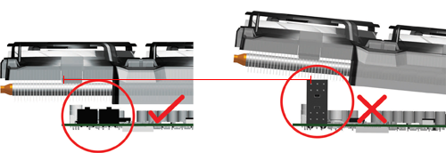

Großes Manko:
Der Kühler wird aufgrund der übereinanderliegenden Stromanschlüsse nicht mit dem Referenzdesign von nVIDIA kompatibel sein!
Eine Rückfrage bei Arctic ergab, dass der Kühler nicht nochmals überarbeitet wird.
http://www.abload.de/img/axiii_compatibilityf8jq3.png
Das ist deswegen so ärgerlich, weil bei der GTX680 im Referenzdesign die Metallplatte im Gegensatz zum Referenzdesign der HD7970 bei einem Kühlerwechsel nicht entfernt werden muss.
Die Variante GTX680+Metallplatte+Accelero Extreme/EKL Peter kühlt besser als GTX680+passive Kühlkörper+Accelero Extreme/EKL Peter.
Ich habe Marc auch schon um einen Test gebeten, aber er hat auch gemeint, dass ein Test wegen den hohen Stromanschlüssen nicht möglich ist.

Nicht kompatibel mit dem Referenzdesign? Wie arm ist das denn jetzt? Und wer soll das Ding dann überhaupt kaufen? :huh:
Genau das denk ich mir auch.
Mein Plan war: Günstigste Referenzkarte + AXIII = leise und schnelle GraKa
Das wird wohl nix...

Ein Kühler der nicht auf das Referenzdesign passt,wie absolut sinnlos ist das denn?:what:
Hab mal noch ne Mail an Arctic geschrieben, mal sehen was die sagen...
Alle die sich sowieso schon ein Custom Design kaufen mit anderen Anschlüssen, ergo niemand weil die Customdesigns sowieso schon meist mit guten Kühllösungen aufwarten.
Das ist wirklich sinnlos einen Kühler rauszubringen der nur auf Customdesigns passen wird, die hätten doch locker eine kleine Aussparung im Kühlkörper machen können dort wo der 6-pin sitzt.

Wenn das Teil nicht auf das Referenzdesign passt, ist es für die GTX680 auch nicht zu gebrauchen. Ganz einfach.

Also sofern die Maße in der Zeichnung korrekt sind würde es vom Lüfter her passen, es sind nur die Finnen die im Weg sind.
Das Problem ist die äußere Heatpipe. Wenn die nicht wäre könnte man den Kühler mit leichtigkeit selber bearbeiten / passend machen.

Noch dazu kannst du das Rumschnibbeln vergessen, weil du ja schlecht eine Heatpipe kürzen kannst. ;)
