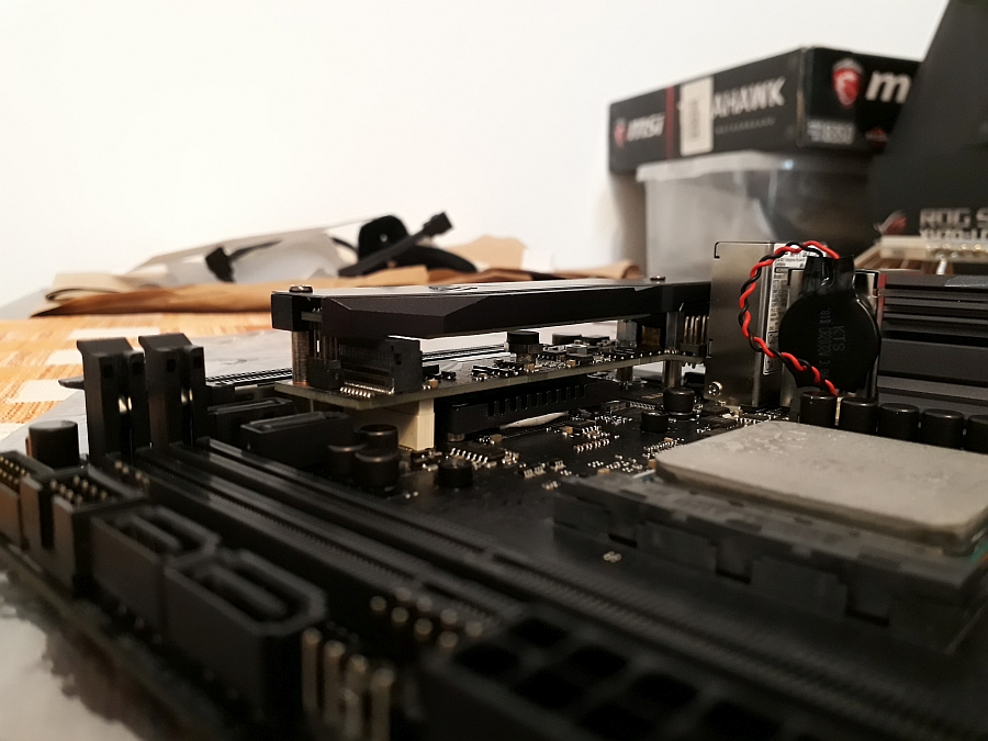

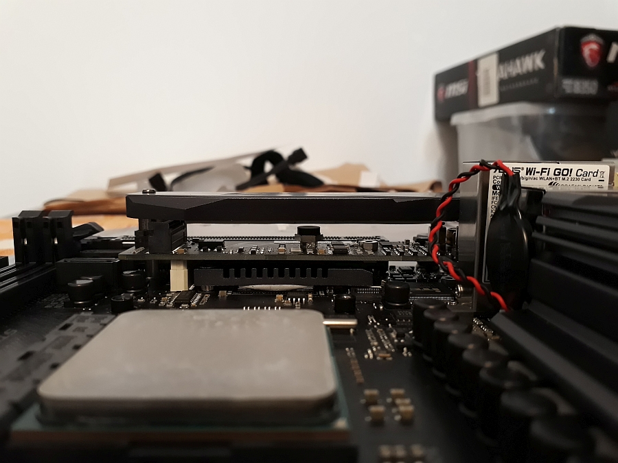

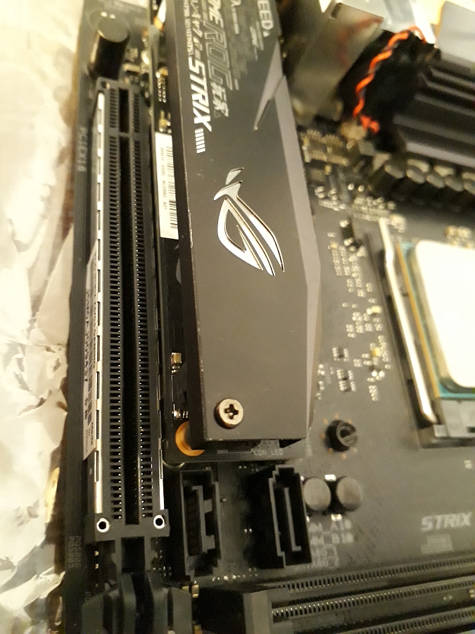

Aber die Chipsatzkühlung vom Asus Strix B450/X470i ist ne einfache Fehlkostruktion, meiner Meinung nach.
1. ist es ein relativ zu kleiner Kühlkörper
2. kommt genau darüber die Soundkarte(also die Platine)
3. kommt wiederum darüber der M2 Slot (und dessen Kühlkörper ist brachial im Gegensatz zum eigentlichen Chipsatzkühler)
4. die Hitze die die VGA von der Rückseite produziert steigt dort genau rein
5. ein Towerkühler bekommt in den Spallt der da noch bleibt überhaupt keine Luft rein, mit einem Topblower muss schon ordentlich druck entstehen (Boxed bekomt es hin)
6. Gehäuse Be-und Entlüftung haben nur Einfluss wenn der Volummenfluss sehr groß ist, bzw sehr nah beieinander stattfindet (ein großes Case ist dann auch Kontraproduktiv)
