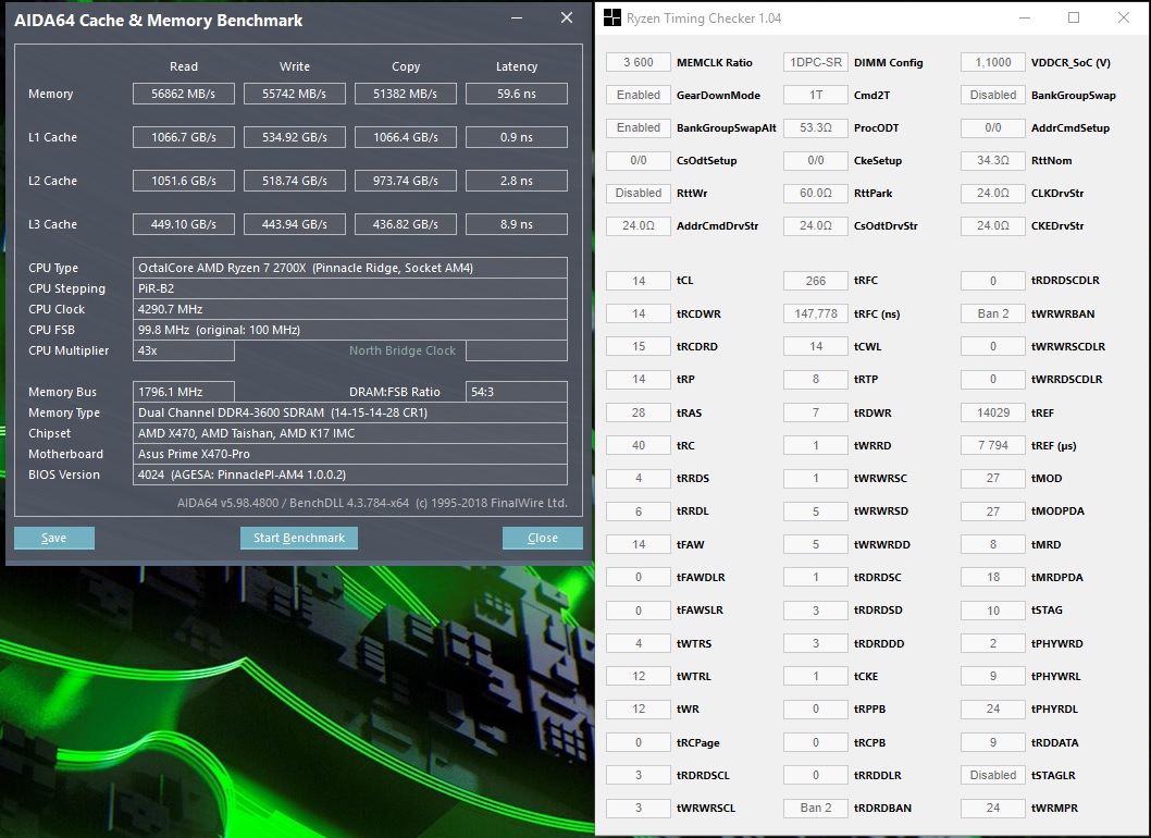

3 Stunden Gaming ohne Ansturz bei den Einstellungen im Screenshot, danach 1 Stunde "MemTest64+" (ohne Fehler und 1 Stunde "RAMtest" und es resultierte in Fehlern...
Soviel zum Thema stabilität, es kann in games 100% fluffig laufen, aber wenn man Synthetisch Benched kommt es zu Fehlern...

Das ist Sparta! Nee ich würde echt mal gerne unter 58ns landen:
