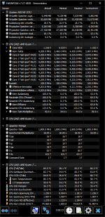

Am deutlichsten sehen kann ich es bei Lade Bildschirmen in z.B Forza, Division, Assassins Creed Ody. mit OSD vom Afterburner. GPU last geht für ne Sekunde gegen Null Bild und Sound stocken stark bzw bleiben kurz stehen
Bei mir kommen noch Temp. Probleme und Spontane shutdowns oder Spiel abbrüche während der Stocker dazu
Aber auch während des Spielens tritt es auf bei Division 2 bin ich dann sofort raus.
Benchmark Tools CB, Prime und wie sie alle heißen, laufen auch Stunden bei extremsten aber natürlich auch Originalen Einstellungen sauber und Kühl durch.
Ich habe leider keine Lösung. Außer die Erkentniss das es mit dem hier vorhanden 3900X nicht passiert.
Nur so das du weißt du bist nicht allein^^
-Eco Modus- Kein Systemstart (CPU Voltage Warnung)??!
-Sproradische Abstürze durch Überhitzung der CPU
-Shuttering bei Single Core Boost
-@Stock Max.-Temperaturen bei offenem Gehäuse und ca 22°C Raum, in CPU lastigen Szenarien bis ca 93°C
-Offset maximal ca. -0,05V dann instabiel Taktraten gehen auch bis 4950Mhz nur Seltener! Temp. gleich.
-Jegliche Software ist Aktuell
-Curve optimizer, etc Wochen lang zig Werte auf Basis der Guides hier und im Netzt ausgelotet.
-Läuft bei OC+CO bei 4900Mhz als Minimum bis 5.050Mhz auf allen Kernen und bis 230W Genausso wie @ Stock bis 93°C laut HWinfo/stürzt aber seltener ab.^^
Multi Core Temperatur in Statischen Benchmarks selbst bei geschlossenem Gehäuse kaum 70°C. auch bei Paralell laufenden Bench´s und 75-85% Drehzahl des Dark Rock Pro 4(Mod)

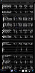

Kurz bevor er stottert und abschmiert seh ich nur noch ne 100 nochwas knapp drüber im AfterBurner OSDDie Frage die ich mir stelle ist wie warm wird die CPU bei dir im boost sodass es ein Problem mit der Kühlung darstellt ?
Wenn du vermutest daß er bei dem Takt nicht mehr stabil ist dann hilft natürlich der Power Plan
Ja leider,.. wenn das jetzt nicht klappt bleibt nur RMA der lief seit dem ersten Tag so.Ja dann stimmt aber so etwas gar nicht
Bei 100 Grad mit dem DRP4 ist heftig
Ich gehe mal davon aus, dass du die Montage / den Sitz des Kühlers mehrfach geprüft und die WLP ausgetauscht hast. Dann bleibt nur RMA bei dem Ding, und nicht länger darüber ärgern und Zeit verschwenden.Ja leider,.. wenn das jetzt nicht klappt bleibt nur RMA der lief seit dem ersten Tag so.
