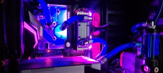

Ok, ich habe das Problem eingekreist und am 5900X liegt es wohl nicht.
Man will es ja nicht glauben, aber der RAM, der auf 1,50V lief, will tatsächlich auf 1,60V. Dort bekomme ich die 3800MHz und IF 1900MHz mit den vorherigen Settings wieder stabil. Warum der RAM jetzt auf einmal 100mV mehr will, weiß der Geier. An der CPU/SoC hätte ich mir einen Wolf einstellen können, es hätte wahrscheinlich nie geklappt.
Ich hab's gemerkt, als ich auf 3600MHz runter ging und die RAM-Spannung auf 1,45V senkte. Da lief der Memtest86 überhaupt nicht durch. Dann ging ich wieder rauf auf 1,50V und es es lief wieder. Dachte mir so, "häh kann ja bei 1800MHz nicht an der CPU liegen". Dann habe ich die 3800MHz/1900MHz wieder reingesetzt und bei 1,55V lief es fast fehlerfrei durch und bei 1,60V tatsächlich fehlerfrei. :wow:
Image00001.jpg Image00002.jpg Image00003.jpg Image00004.jpg Image00005.jpg Image00006.jpg Image00007.jpg Image00008.jpg Image00009.jpg
Man denkt jetzt natürlich... "1,6V... viel Glück :ugly: " ... aber angeblich lassen andere die B-Dies auch mit 1,55V täglich laufen und viele B-Die-Kits werden mit 1,50V verkauft. Mein RAM ist wassergekühlt und könnte das eventuell wegstecken, ich weiß nicht. So richtig geil finde ich das jetzt auch nicht.
Vielleicht gibt es noch Timings, die man ausdehnen könnte, um die RAM-Spannung wieder runterzuziehen?
Eure Gedanken? :D
