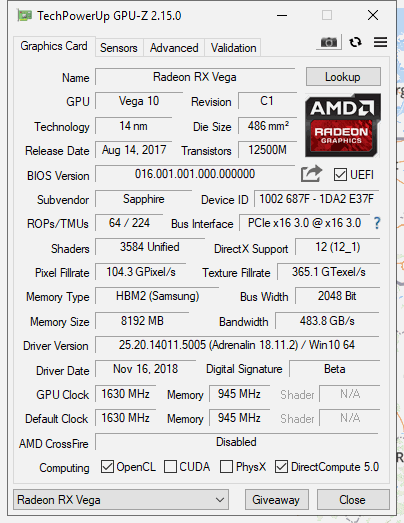

Ich denke ich werde in den nächsten Tagen auch versuchen meine Red Dragon 56 umzuflashen.
Wenn ich das auf den letzten Seiten richtig verstanden habe muss ich:
1) Aktuelle BIOS Versionen mit GPU-Z sichern
2) Den BIOS-Switch auf der Karte in Richtung Slot-Blende setzen
3) 64er BIOS runterladen -> Sapphire RX VEGA 64 Nitro+ LE (meine 56er hat Samsung HBM laut GPU-Z)
4) Mit ATIFlash 2.84 über den Befehl "atiflash.exe -p -fs 0 neuerbiosname.rom" das BIOS flashen
Habe ich irgendwas vergessen oder hat jemand noch Tipps ?

Flashen lief problemlos :daumen:
Bei der Red Dragon steht der BIOS Switch standardmäßig in Richtung Slot-Blende (ist das 185W BIOS). Das lies sich bei mir ohne Probleme überschreiben.
Das BIOS lies sich auf meiner RX 56 mit Samsung HBM problemlos flashen: VGA Bios Collection: Sapphire RX Vega 64 8192 MB | TechPowerUp
