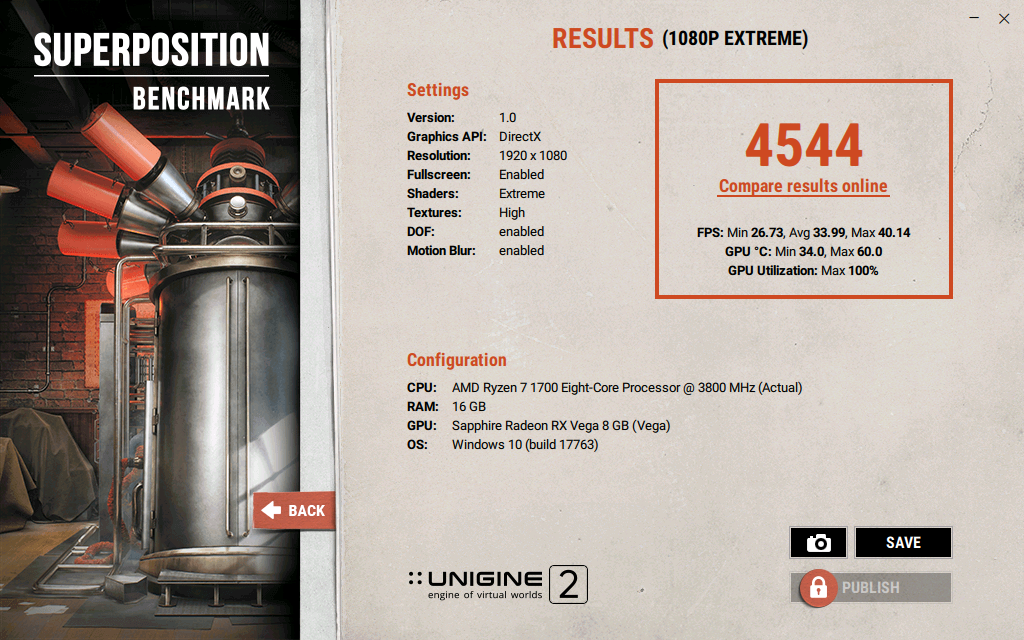

Erstaunlich wie viel 0,1V mehr beim HBM bewirken. Vorher hatte ich bei 930MHz in der Tomb Raider Demo schon Artefakte. Nach dem Flash lief die Demo mit 1100MHz auf dem HBM ohne Probleme (weiter hab ich noch nicht getestet).
Aktuell hab ich folgende Settings:
P6: 1542 MHz / 970 mV
P7: 1637 MHz / 1020 mV
HBM: 1100MHz / 1000 mV
PT: -12% ~ 230W
Im Firestrike Ultra liegt mit den Einstellungen ~1550 MHz an.
EDIT: Superposition 1080p Extreme Bench:

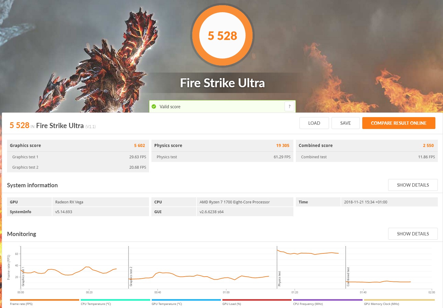

PT: -12% ~ 230W
Nicht übel :)
