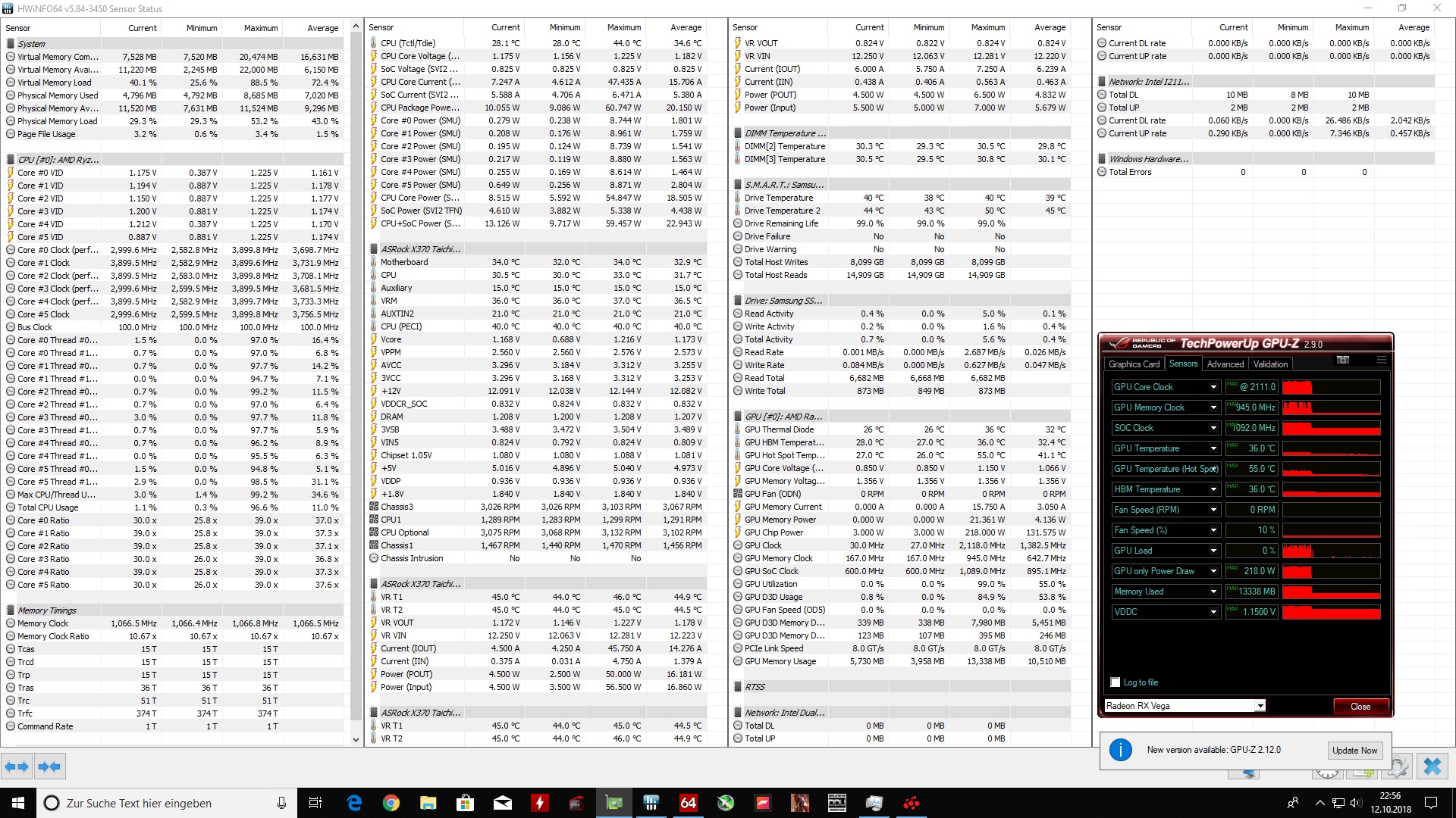

so hab mal ein video (leider nur mim handy da relive nicht mit opengl kompatibel ist) hochgeladen von x-plane was den hohen takt angeht von über 2000mhz auf der vega inkl. hwinfo/gpu-z
