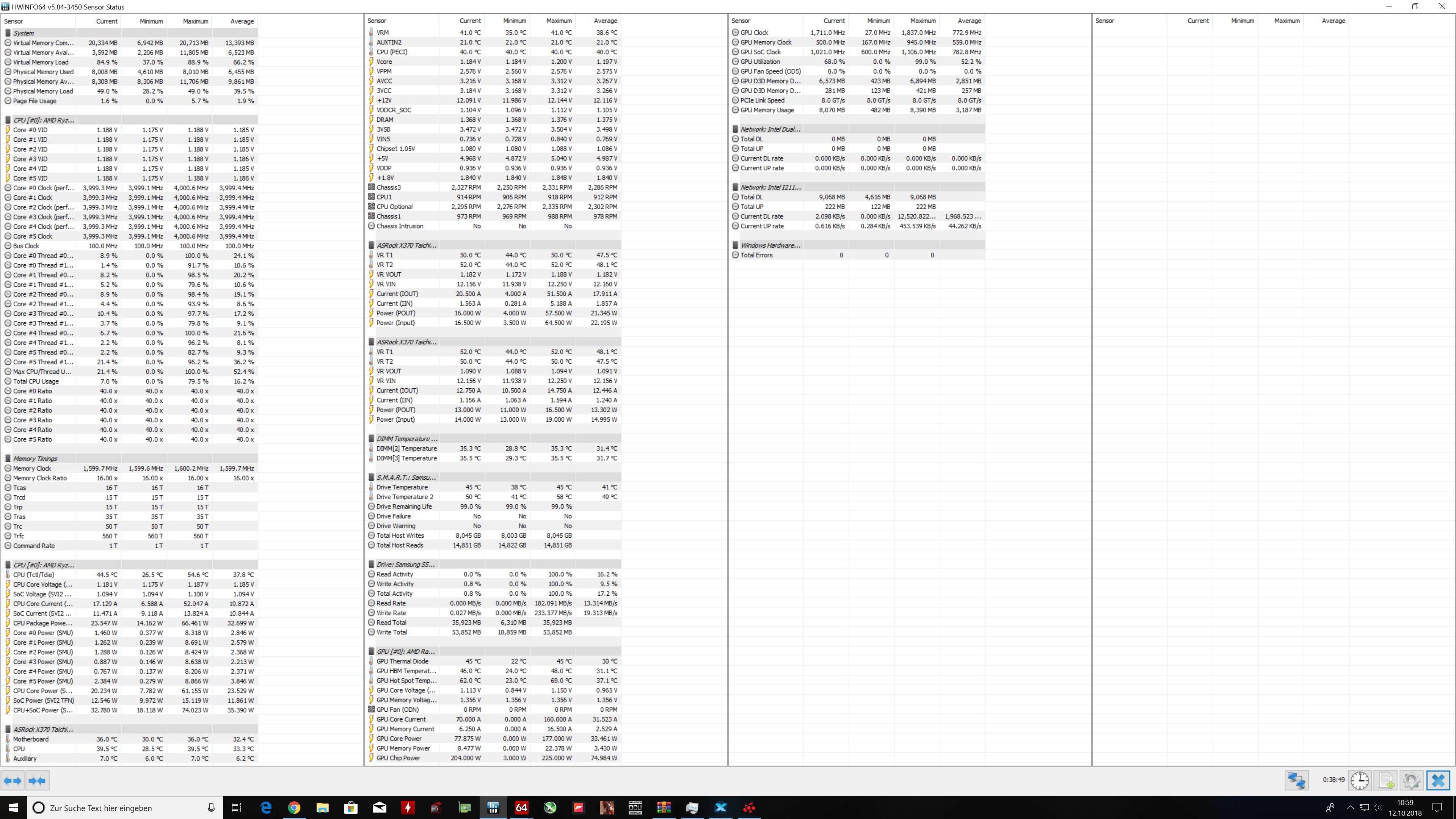

hab grad was interessantes festgestellt aber seht selbst (gpu takt)
der takt liegt übrigends dauerhaft über 1700mhz an bis zum max. takt. vllt kommt jemand drauf wie das entstanden ist.

Was Hast Du Da gerade gemacht ? (NulllastBoost oder nach einem Absturz)
Wie sind eigentlich Deine Settings ?(mit sehr hoher HBM(Uncore)-Spannung kann der Boost schon mal über P7 gehen)

x-plane 11 demo @4K /opengl, wollte das eigtl nur wegen der ryzen performance mal testen, war dann doch erstaunt wie hoch der boost geht. warum kann der mit dx nicht so boosten?:wall:

Sowas kenne ich eigentlich nur mit Cf.
Wenn Ich ein fps -limit setzte und die Auslastung sehr niedrig ist, bleiben trotzdem Beide Grakas in P6/7.
Für mich ist dann schon 1580..1600 viel.(siehe Anhang1)
Wäre möglich Das bei Dir auch sowas wie "Hochleistung/ULPS" für das Obenbleiben des Taktes sorgt.
Dann kann ich noch von RamDisk laden und hätte quasi bei fast Nulllast jede Menge PT übrig.
Der max. Takt ist immer beim Laden der Einzeltests.
(uralter Timespy-Run in Anhang 2)
Wenn Du Zeit hast kannst Du auch noch im UV-Thread schauen.
Da war Drebbin #605 mit Bioshock Infinite @ W10 und Takt>2000. (siehe Anhang 3)
