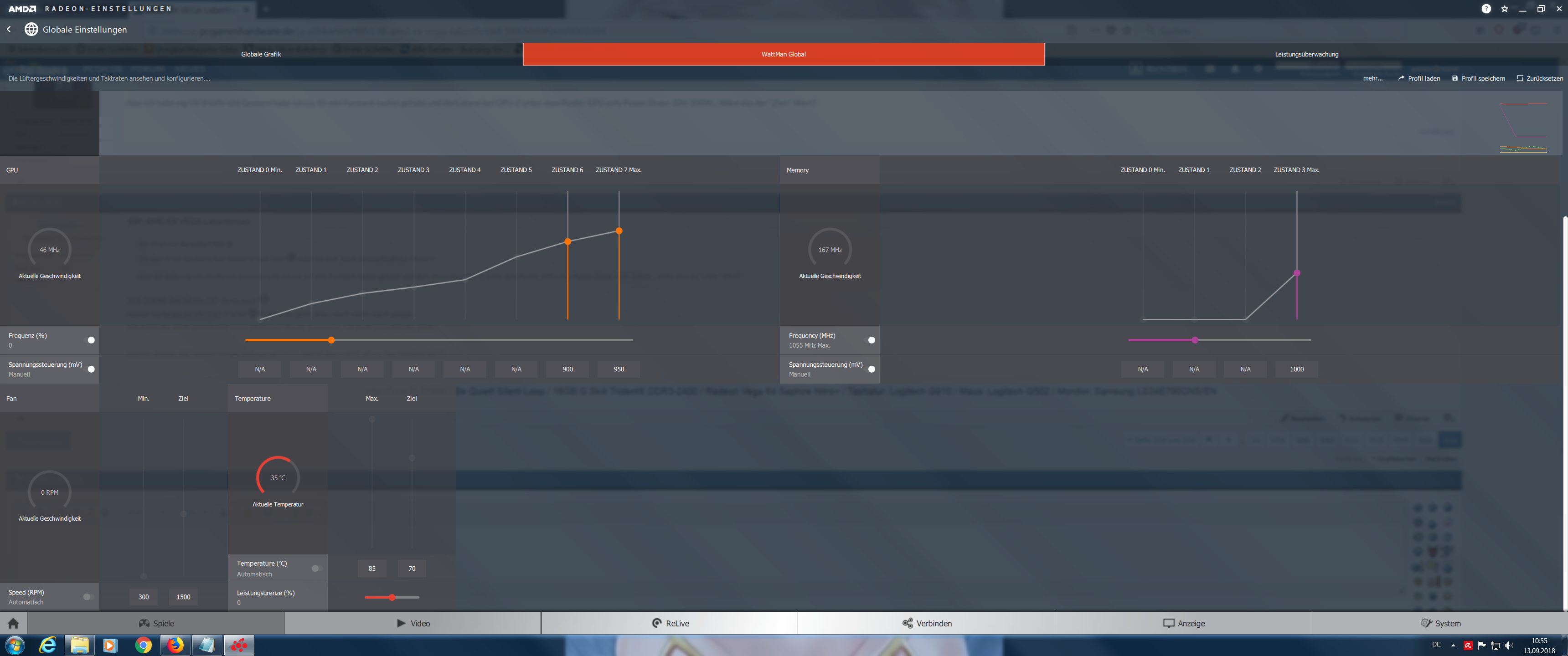

Meine Nitro + fiept auch und das deutlich lauter wie in deinen Video, hast du deine vll OC ?? :huh:
Meine habe ich UV und dadurch ist das fiepen deutlich leiser geworden, nur wenn ich sieh dann wieder OC und sie zieht 340-350W dann ist sie halt mega laut :ugly:
Oh was :O Ich dachte schon meine ist sehr laut :D habe ich evtl. doch zu empfindliche Ohren?!
Also ich habe eig UV (Hoffe ich) Gestern habe ich ca. 45 min Furmark laufen gehabt und dort stand bei GPU-Z unter dem Punkt: GPU only Power Draw: 326-330W... Wäre das der "Zieh" Wert?
326-330W das ist ein OC Verbrauch :ugly:
meine Verbraucht UV 230-250W :D Denke da geht aber noch mehr nach unten
Sek kann dir auch gleich mal mein Wattman Profil Screenen, vll läuft es ja bei dir auch
Wegen deiner OC vorort Frage, schau mal HIER. Weiß aber nicht ob es das richtige ist!!!
Ja das wäre nett :) Dann habe ich wohl etwas verdammt falsch gemacht :O
Oh super, vielen Dank dafür :)
