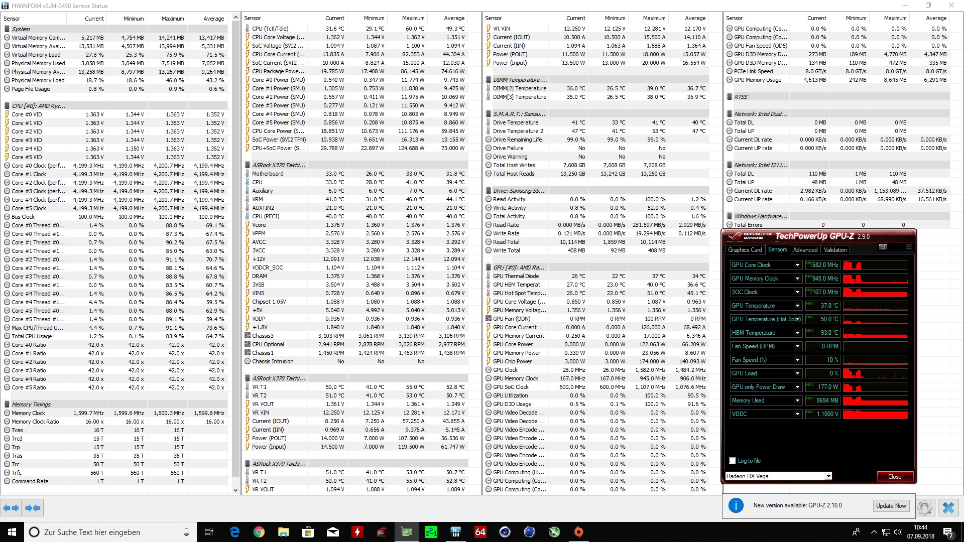

kleines Update.
Ich hab die GPU jetzt ein drittes mal auseinandergenommen und wieder dünn MX4 aufgestrichen. (3mal am Tag ... ist das ein Rekord?:ugly:)
Diesmal hab ich an den Kanten der GPU und der Außenseite des HBM aber nochmal extra viel wlp draufgeklatscht.
Screenshot ist aus Witcher 3 mit der Karte komplett @stock.
Hotspot Temp ca. 95-96C°
kleines Update.
Das sind jetzt normale Temperaturen.
Ja es werden öftersmal auf einigen Sensoren seltsame Peakwerte angezeigt, das sind aber nur Auslesefehler. Ist etwas nervig da man sich meist den Max Wert bei GPU Z anzeigen lassen möchte und der damit dann völlig unbrachbar wird.
Verwende deshalb eigentlich nur noch HWiNFO64. In Verbindung mit dem RTSS gibt es im Moment kein besseres Auslesetool. :)

Update ... die Hotspot temp. ist zwar in Witcher 3 jetzt niedriger, aber andere Spiele fordern die Karte da wohl mehr :( .
In Subnautica hab ich @stock jetzt diese Temps gehabt.

Die Unityengine ist das schlimmste was man Vega antun kann.Ich benutze Subnautica und SS4 für Tempmessungen,SS4 ist in UHD sogar noch schlimmer als Subnautica, die Unityengine heizt den HBM auch massiv auf durch das permanente Streaming. Du musst mit dem Lüfter auf mindestens 2600Umdrehungen sonst kannst du das vergessen.

der Kühler ist etwas "schief", egal wie ich ihn montieren und wieviel Anpressdruck bzw. WLP ich drauf mache....
Im Turbo Modus geht der Hotspot so gegen 105-110°C.
Wollte die Karte eigentlich ein paar Jahre behalten, aber bei den Temps????
Deswegen die Überlegung zur Wasserkühlung (ist nicht meine Erste).....
Temps im Turbo Modus (270W laut GPU-Z): GPU 75-80°C, HBM ca. 90°C , Hotspot 105-110°C
Temps im UV (ca. 180-210W): GPU 65-70°C , HBM ca. 80°C, Hotspot 85-95°C
