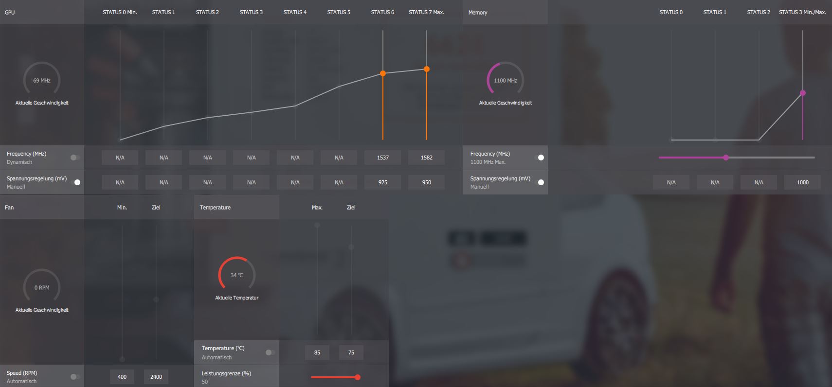

Hab für die "Ungläubigen" nochmal paar Screenshots von meinen "Alltags"-Einstellungen gemacht 1400@860. Das läuft wirklich sehr stabil ;-)

Hab jetzt einen Durchlauf bei 875-880 mV gemacht. Musste den Takt etwas zurücknehmen damit mir das PT nicht in die Quere kommt.
Sieht jedenfalls nach Stufenlos verstellbar aus :-)
Auch bei meinen 860mV schwankt während des Benchmarks die Spannung zwischen 854 und 869mV was für mich gegen eine nach unten springende Messung spricht.
Die 1500 MHz@940 waren wirklich nur ein Versuch über 1500 durch den Superposition zu kommen ohne dass das Temperaturlimit zuschlägt. :-)
Die 1400@860 sind bisher aber problemlos Alltagstauglich (PUBG, FC Primal, BF1)

Ich hab einfach eine Einstellung gemacht wo eine Spannung von 880mV anliegt. Dann ging die Karte bei Eingestelltem Takt in das PT von 165W, dadurch dann Wechsel des Powerstates und damit der Spannung. Deswegen hab ich den Takt auf 1335 gesenkt um konstant 880mV Anliegen zu haben. Es ging doch nur darum zu sehen ob die Karte von 900mV direkt auf 862 mV springt weil die Messung das nicht kann.
Bei 1400@ 860 reichen die 165W und alles ist stabil.
Bei 1400@880 reichen die 165 W nicht deswegen hab ich auf 1335 abgesenkt.
Zeigt doch dass die 860mV wohl tatsächlich anliegen.
Hoffe nun ist's verständlicher:-)

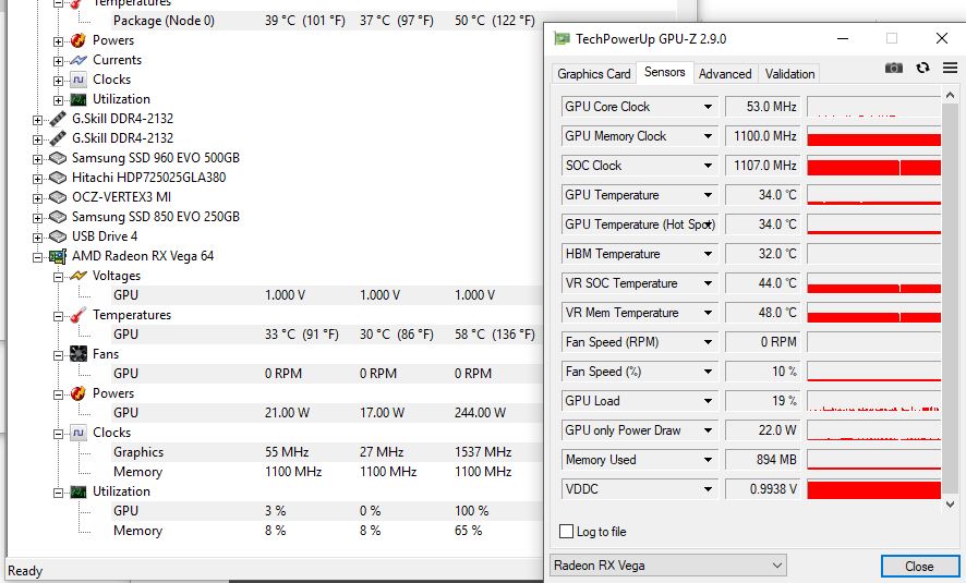

Moin ich habe mal eine frage zu den GPU Z Werten von mir.
Ich habe eine Gigabyte Radeon RX Vega 64 Gaming OC Aktiv und GPU Z zeigt mir so extreme Temperaturen an und ich glaube nicht das es normal ist ;)
Und die Karte saugt angeblich über 1000 Watt. (wohl nur eine Sekunde oder weniger).
HWMonitor zeigt mir diese Werte nicht an.
Ein schönes Wochenende euch noch.
Keine Panik, Auslesefehler.Kannst du ignorieren. Die sind nervig weil man sich gerade bei GPU-Z gerne die Max Werte anzeigen lässt, aber sind kein Grund zur Beunruhigung.
