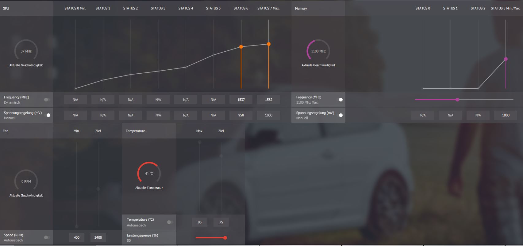

Und hier sind meine Settings im Wattman:
Was ich nur nicht verstehe, der Core Clock lag bei Witcher max bei 1544MHz. Und im Wattman stehen doch 1582? Irgendwie verstehe ich noch nicht ganz wie eine Vega tickt.

Das ist normal, würdest du jetzt bei deinen eingestellten 1582 die Spannung weiter erhöhen kommst du immer näher an den eingestellten Takt dran.
Es stellt quasi dass Taktmaximum bei maximaler Spannung dar.
Deine Werte sind sehr gut, kannst doch mit zufrieden sein. Wenn du willst kannst du noch mit Spannung und Takt weiter rauf aber eigentlich ist dass so der SweetSpot bei ner Vega.
